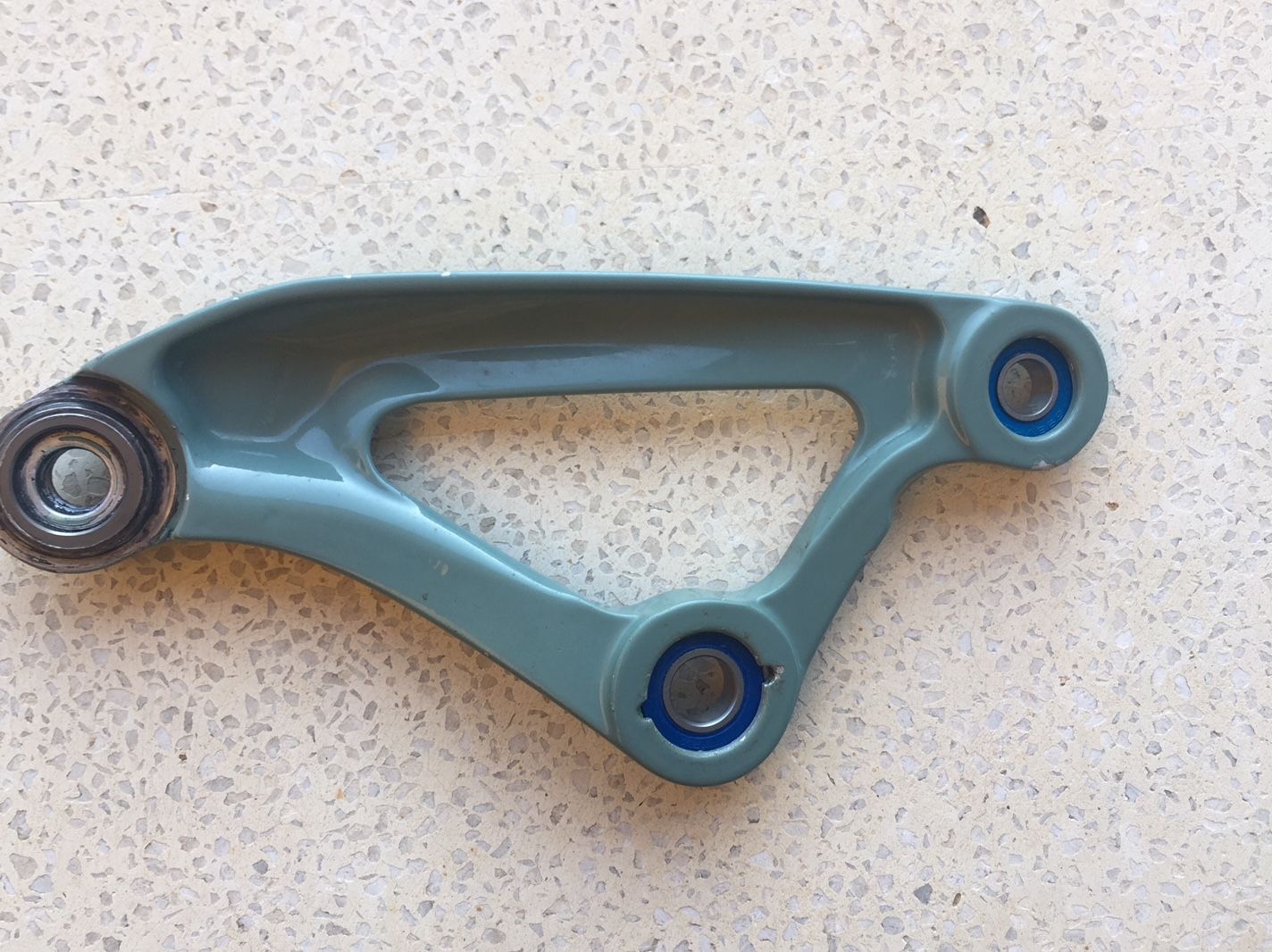

Hab gerade mein Hinterbau auseinander gebaut um die Lager zu tauschen. Zwischen den Rock Arm und Seat Stay sind nicht nur die Lager hin, aber auch die Kontaktflächen auf der rechten Seiten. Sehe die Bilder unten. Könnt ihr mir bitte sagen was ich da noch tun könnte? Ich hab das Rad gebraucht gekauft und hab bisher schon einiges ausgetauscht.
Rechte Seite:
Linke Seite:
Vielen Dank,
Erwin

Das ist keine Kontaktfläche. Der Kontakt läuft über den inneren Lagersitz, den du erst siehst, wenn das Lager ausgepresst ist und dem Stützring, der auf den inneren Lagerring drückt.
Die Passung dort ist recht knapp darum kratzt es dort den Lack ab.
Ist der Stützring richtig verbaut?
Warum der wohl so vermackt ist??? Ich glaube fast, dass das die falschen sind. Müssten dort nicht kleinere sitzen? Die auf dem Photo gehören doch zum unteren Rocker Arm???
Es gibt keine zusätzliche Ringe zwischen den Rock Arm und Seat Stay Verbindungen bei mir (Punkt 7 im unteren Figur). Vielleicht waren es irgendwann mal Ringen, aber es schaut jetzt ziemlich abgenutzt und festgefressen aus. Ich hab die Hinterbau so auseinander geschraubt und dort noch nichts geändert. Die Stützringen in der untere Verbindung (Punkt 8) waren da und hatten einen kleineren Außendiameter.
trance-lagerbezeichnungen-png.409206
Bin gerade zurück vom LBS hier, zum Glück ein Giant Händler wo ich schon viele Teile gekauft hab. Er hat auch gemeint es sind die falsche Ringen rein gebaut, sie gehören in der unteren Verbindung. Er hat mir zusätzlich gesagt dass die Person die die Ringe dort rein gegeben hat einen mega Fehler gemacht hat (er hat es aber mit anderen Worten gesagt ;) ).
Aber es ist nichts defekt, glaube ich. Zerleg mal alles und schau dir an, ob das so, wie es montiert ist, überhaupt montieren kann.
Wie ich schrieb: Ein Lager muss sich immer auf zwei Punkten abstützen. Dafür sind diese Ringe da.
