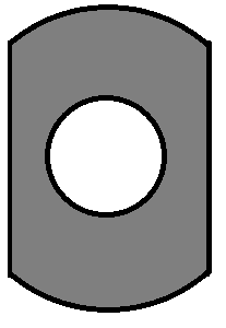

Sieht dann quasi so aus

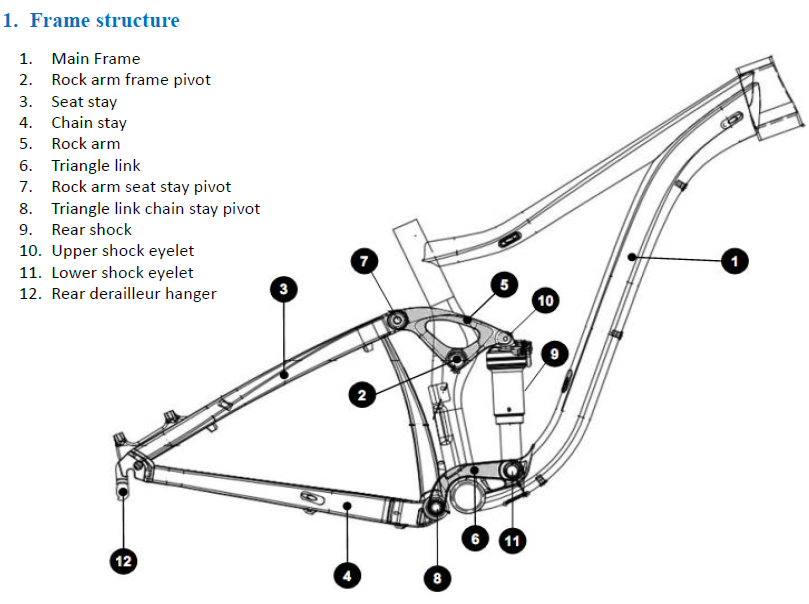

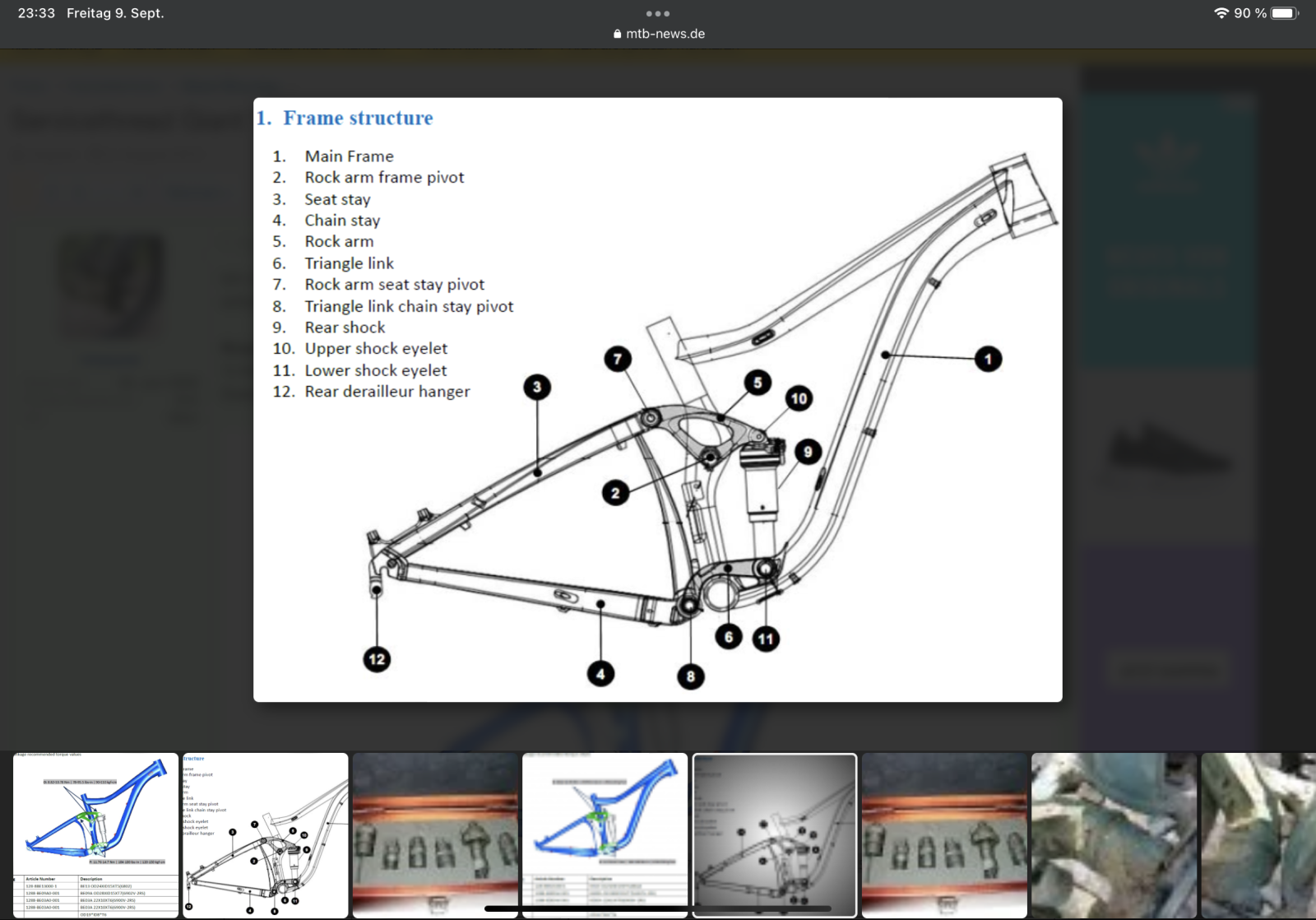

Moin in die Runde. Ich suche für ein Giant Trance 29 1 2021 die Buchse, die beim Dämpfer oben zwischen dem Dämpfer und dem Lager sitzt. So richtig komme ich mit einem eigenen Thread hier nicht weiter - darum poste ich meine Frage noch mal hier. Betrifft im zweiten Bild den Bereich unter der Nummer 10 (Obere Dämpferaufnahme). Wäre super, wenn mir hier jemand helfen könnte. Danke!

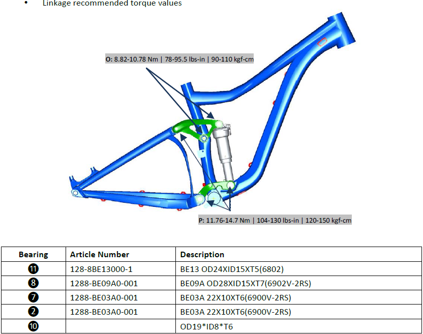

Ich möchte hier mal eine Anleitung zur Selbsthilfe starten für alle die ebenfalls ein Knacken am Rahmen entwickelt haben bzw. div. andere Infos suchen.
Knacken vom Hinterbau (andere mögliche Quellen: Tretlager, Sattelstütze, Kettenblatt...)
1) Hinterbaulager zerlegen (vor allem den unteren Dämpferbolzen), reinigen, fetten, neu montieren anhand der Drehmomentvorgaben von Giant:
Lagertausch:
2) falls Lager verschlissen sind zusätzlich Lager tauschen. Lagernummer siehe oben und genormte Lagerbezeichnung in der Tabellenspalte "Description" jeweils in den Klammern (z.b. "6802")

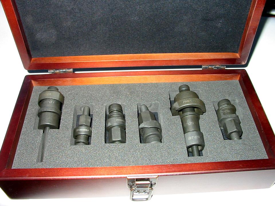

Hinweis: Es gibt von Giant ein eigenes "Giant Sixpack Maestro Bearing Tool Kit" http://www.giant-bicycles.com/en-ie/gear/product/giant.sixpack.maestro.bearing.tool.kit/2965/62432/
ob das mit der neuen 27.5" Rahmengeneration kompatibel ist und ob man es überhaupt braucht?

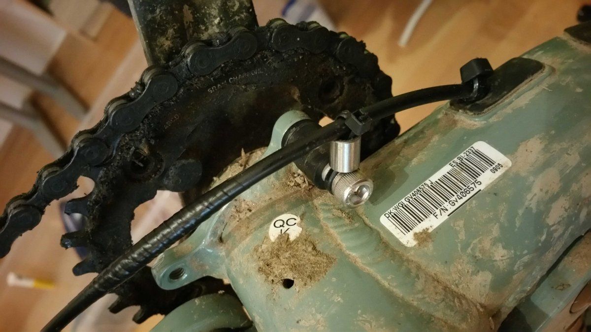

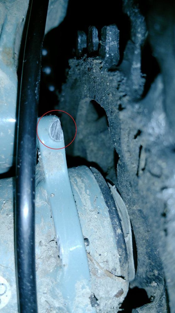

Achtung Züge Unterrohr/Tretlager: Bei einem Trance SX hat der zu kurze Zug ins Tretlager hineingeschnitten und bei meinem immerhin einen Teil der ISCG Aufnahme weggefräst.
derzeitige Lösung:

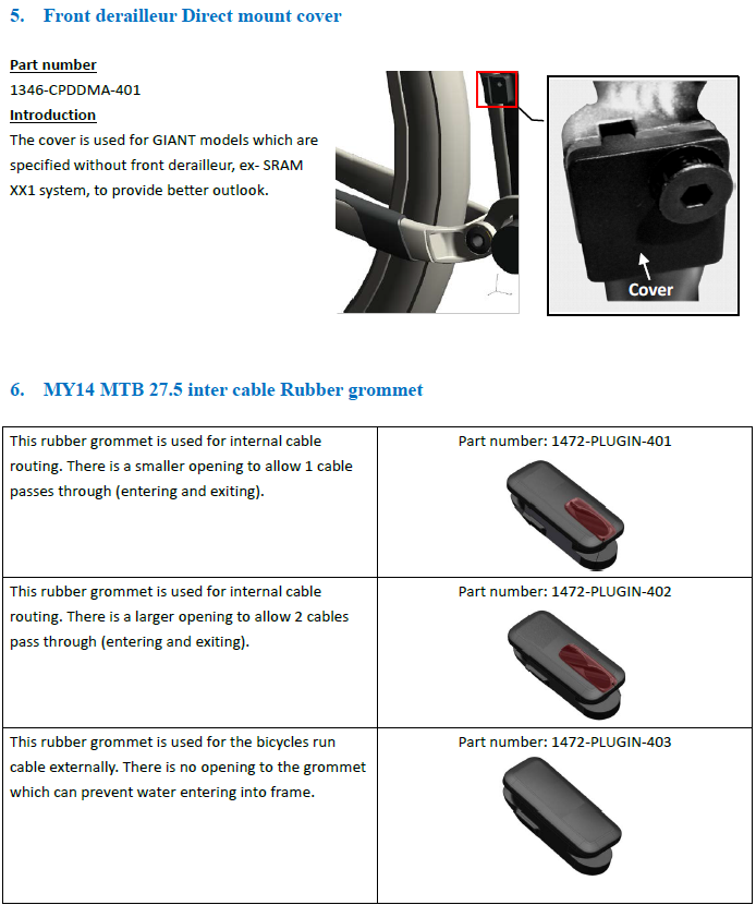

Abdeckplatte für Direct Mount bei 1x11 (Bei Giant ist in der Produktion leider jemand zu faul wirklich an allen Rädern die ohne Umwerfer kommen auch die dafür vorgesehene Abdeckplatte zu montieren) und Rahmen-Gummistopfen (falls sich Anzahl der Züge ändert z.b. bei Umbau auf 1x11, Einbau versenkbarer Sattelstütze...)

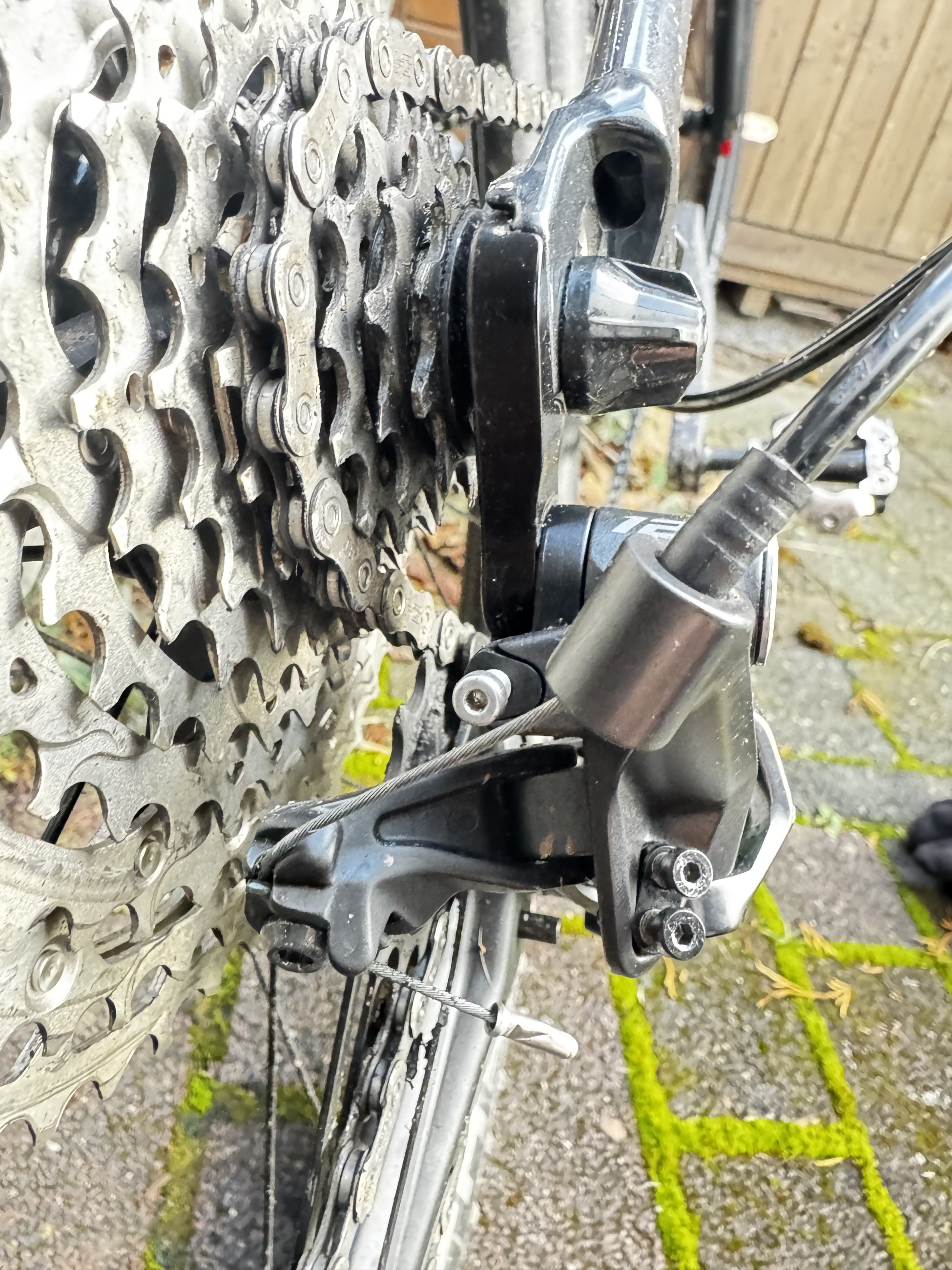

Hallo , ich fahre ein Giant Trance 2 und brauche ein neues Scahltauge , weis jemand welches ich da brauche ? Danke für eure Hilfe !
Das hängt vom Baujahr und der Hinterachse ab.ab. bei älteren modellen gab es ja auch 5mm achsen oder alternativ 12mm. Am besten mit der Rahmennummer beim Händler fragen oder das alte nehmen und nach identisch aussehenden googlen.
Lagertausch:
derzeitige Lösung:

Mhm ok , aber bei mir schaut es so aus als wenn es ein winkelstück ist
Ist Bj 2022 aber sieht echt so aus als wenn es ein durchgehendes winkelauge ist . Denke das alle Trance -2 das selbe Auge haben und es nicht auf die Rahmennr ankommt
Gut. Leider steht weder in der Beschreibung vom Rad noch ist auf den Bildern (zumindest vom Handy aus) zu erkennen, welches schaltauge verbaut ist
Entweder du stellst vernünftige Bilder ein. Dann kann dir hier geholfen werden. Oder du musst eben zum Händler
