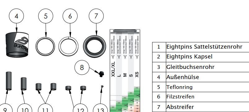

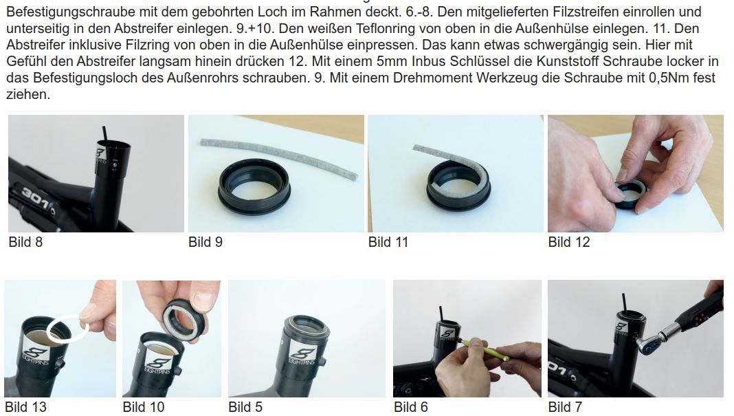

Nach meiner Ansicht verhindert der Teflonring (Nr. 5 der Materialliste in der Montageanleitung) dass der Filzstreifen nach unten durchgedrückt wird, wenn die Sattelstütze einfährt.
Jetzt habe ich gelesen, dass der Teflonring auch bei montierten Abstreifer montiert werden kann. Wie das gehen soll kann ich mir jetzt nicht wirklich vorstellen. Aber, ich werde mir das noch einmal ansehen. Ggf. ist der Ring so flexibel, dass er etwas zusammengedrückt werden kann. Stellt sich die Frage, ob von unten oder von oben in den Abstreifer.

Hast Recht, der Einbau ging so wie abgebildet.
Aber den sollte man doch auch noch nachträglich rein bekommen?
Eigentlich wie bei einer Gabel. Dort kann man den Öl getränkten Ring auch unter den Abstreifer reinpfriemeln oder man demontiert den Abstreifer mit einen Hebel, z.B. Maulschlüssel. Das klappt aber nur, wenn er noch am Rahmen ist, sonst bekommst die Kraft nicht hin.
