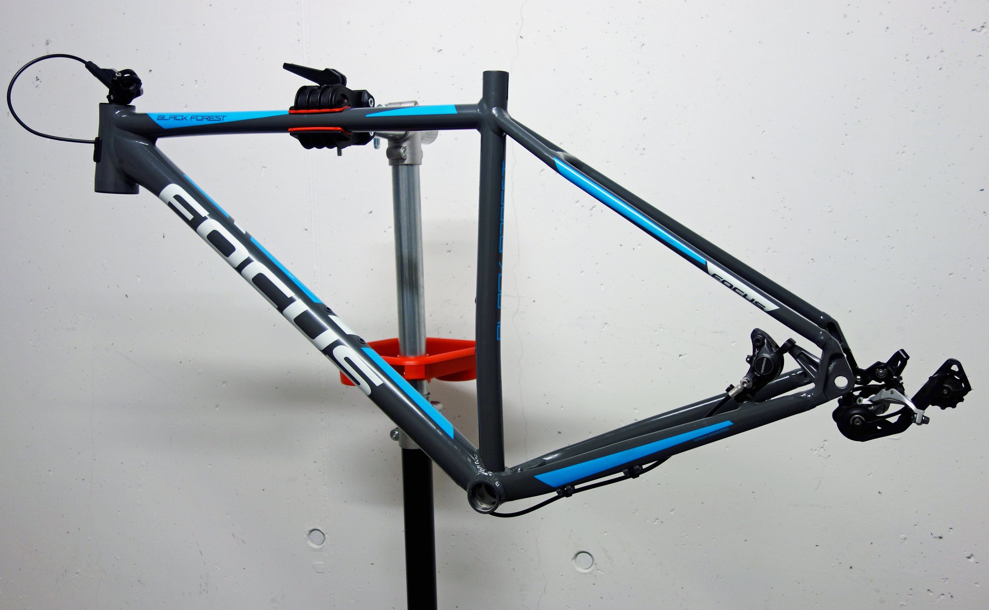

Ende Januar entkleidete ich den Rahmen und polierte diesen auf.

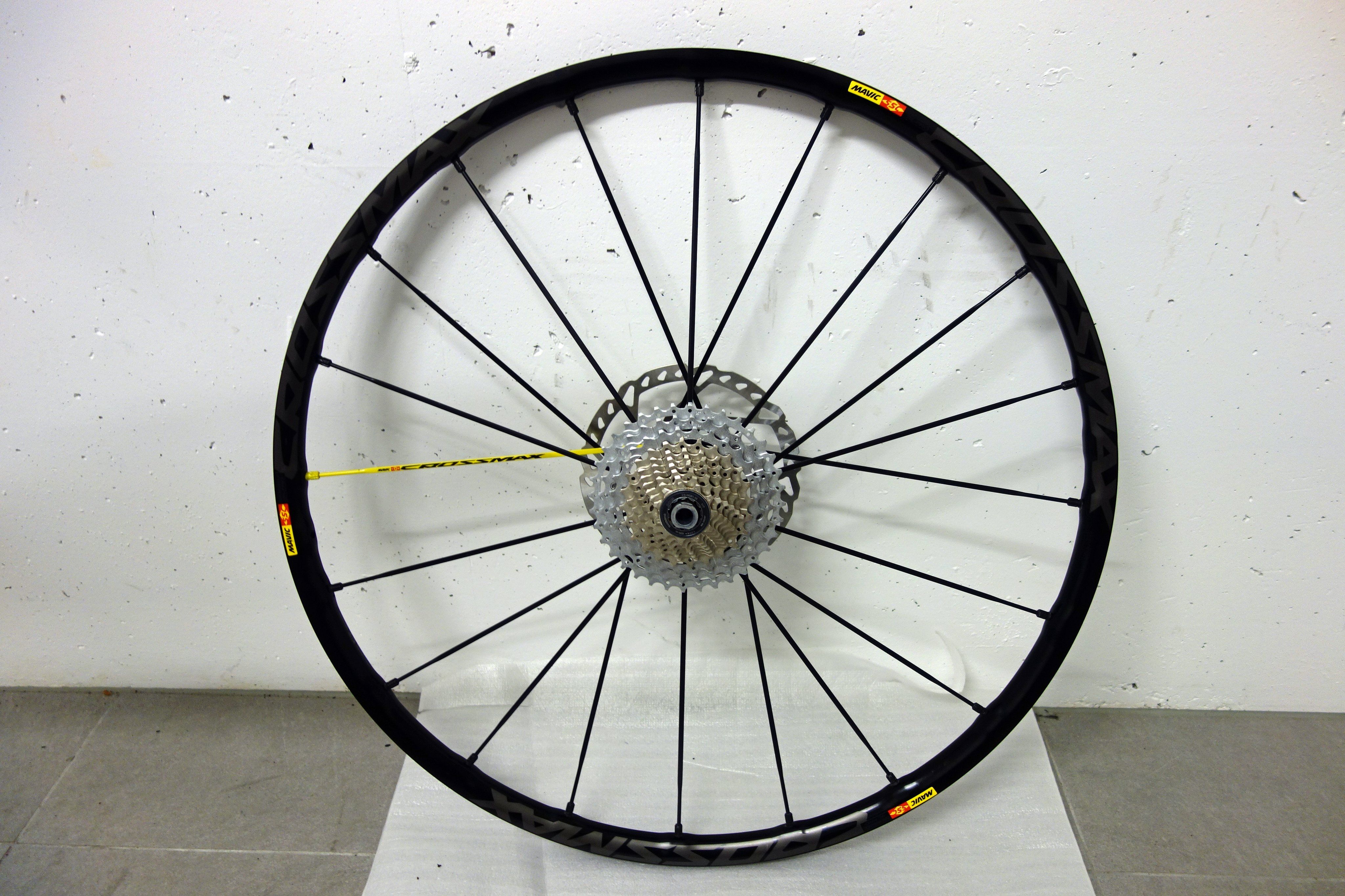

Und dann wurde der LRS komplettiert mit der Shimano SLX CS-HG81-10 (11-36) Kassette und den Shimano SM-RT66 6-Loch Bremsscheiben (V: 180 / H: 180).

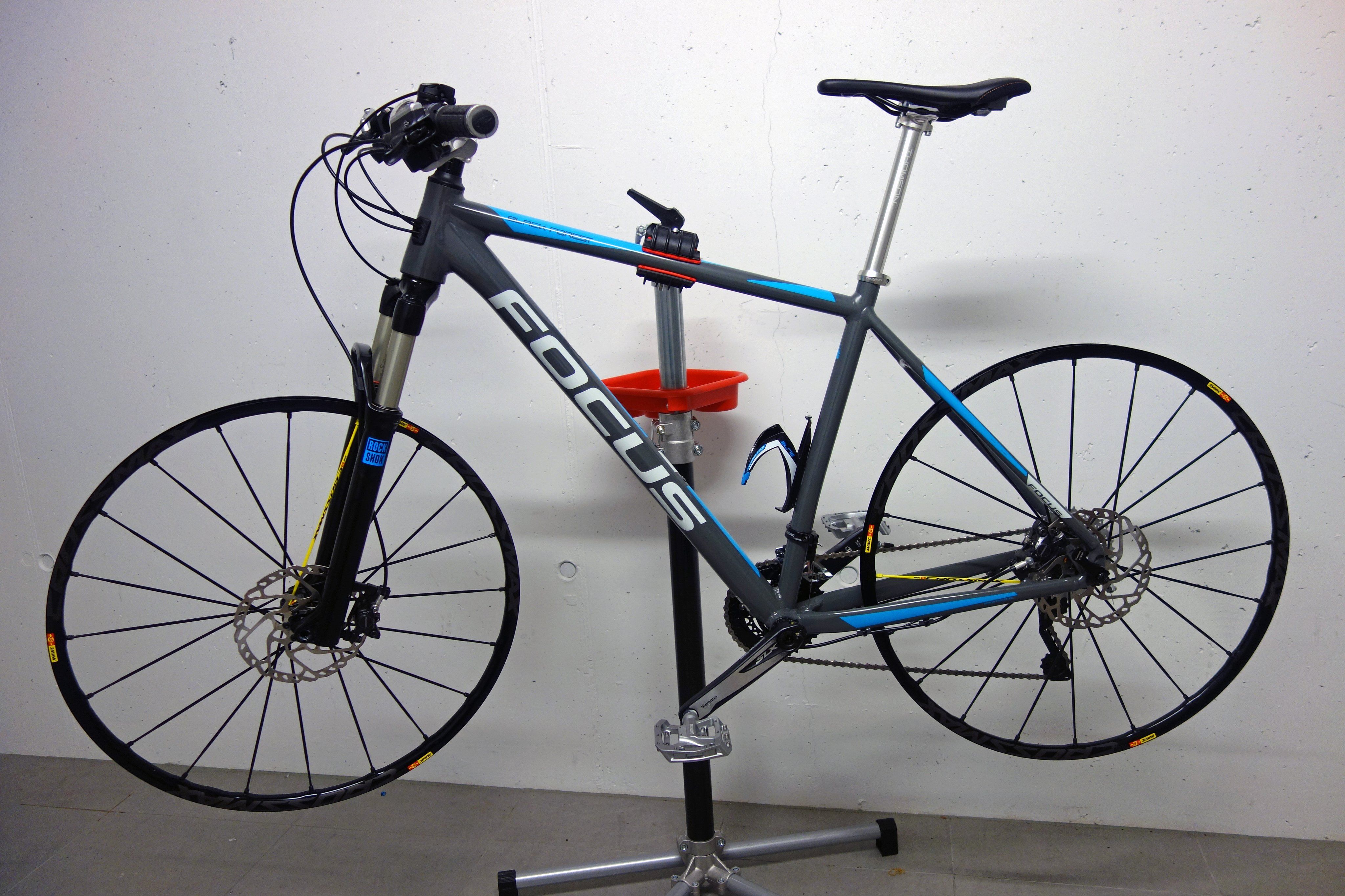

Step by step nahm das Bike Konturen an.
Etwas Extravagantes gab es doch: Thomsen Titanum 730 mm

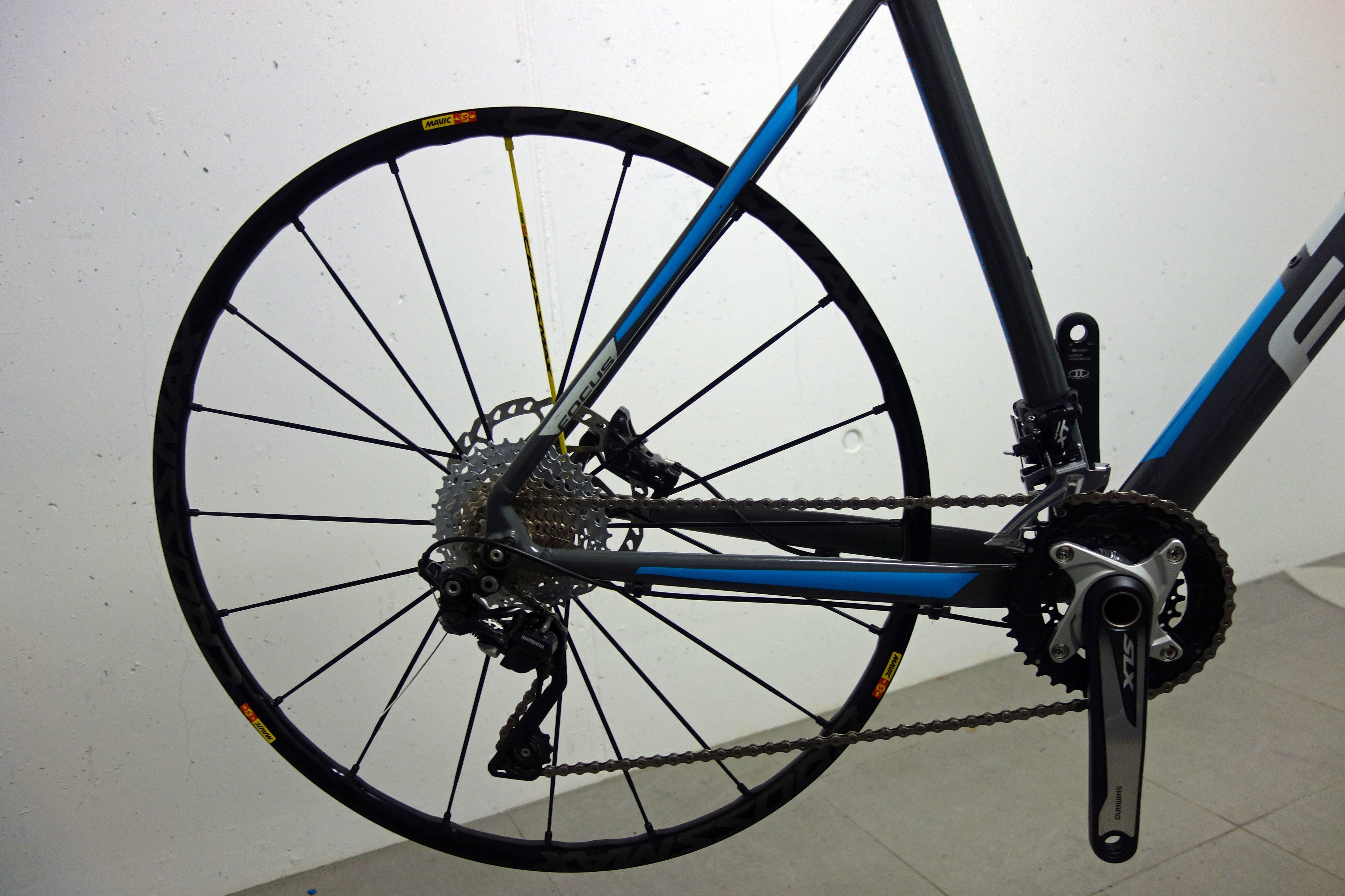

Innenlager, Kurbelgarnitur, Schaltwerk, Umwerfer und Kette :
Sieht schon ganz gut aus.

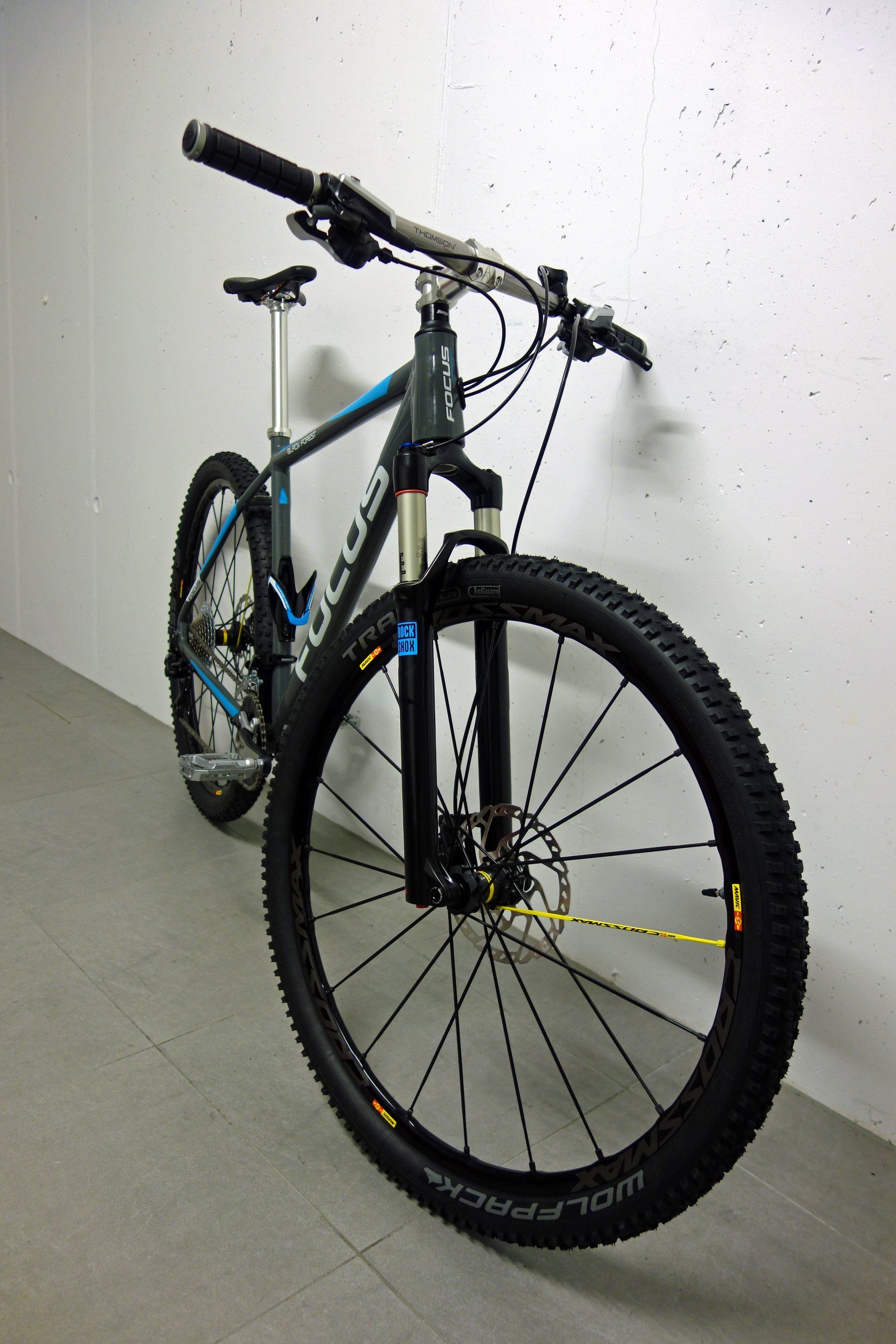

Und dann noch die Reifen

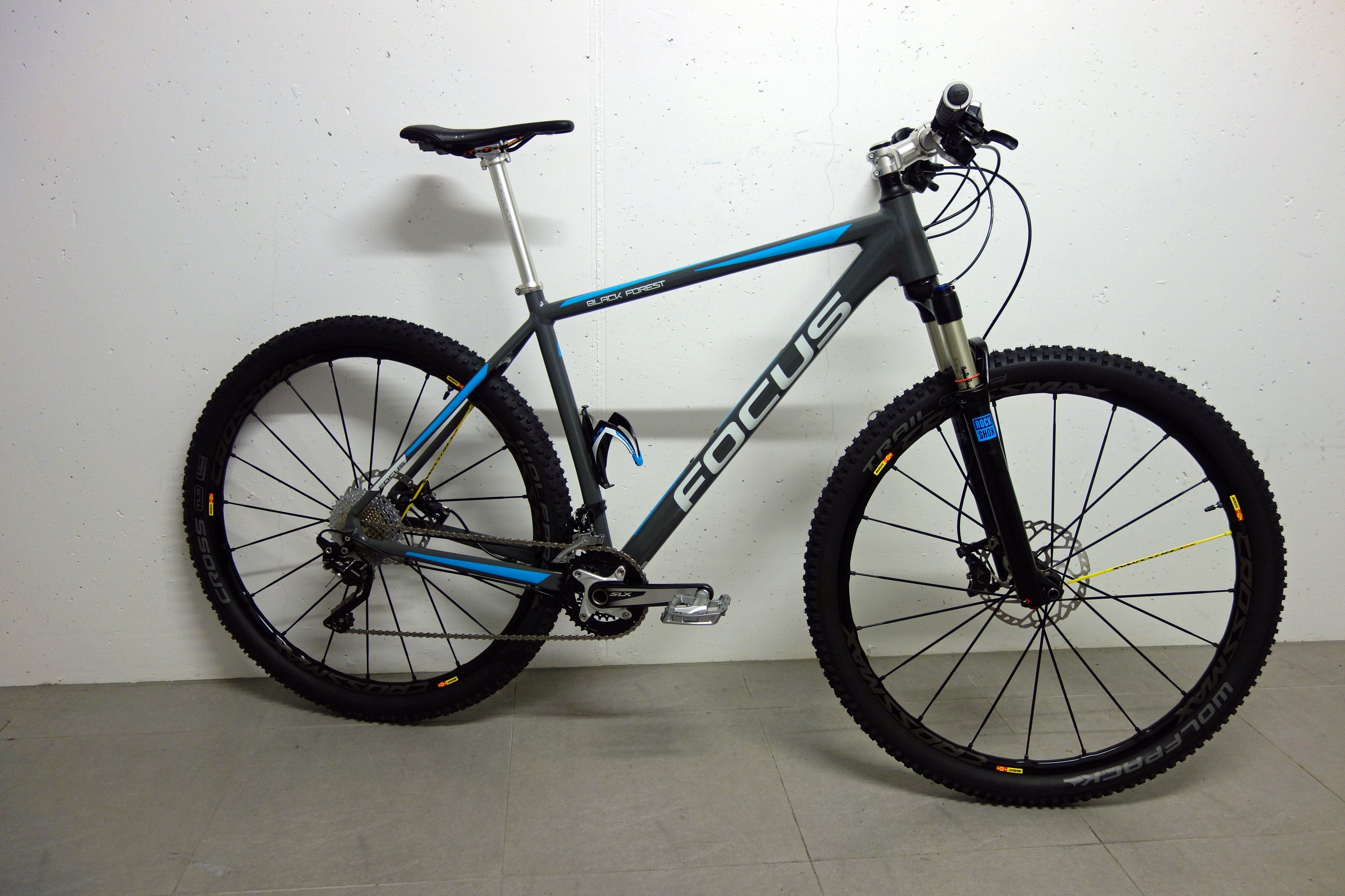

Hier habe ich mich für die Wolfpack entschieden. Am HR den Cross 2.25 und am VR den Trail 2.25.
Das Aufziehen ging super easy und mit den UST Felgen von Mavic absolut dicht.
Ich habe die Milch von Stans genommen. Felgenband benötigen die Mavic nicht.
Am Sonntag sind 13 Grad gemeldet und Sonnenschein.
Da freue ich mich schon auf die erste Tour mit meinem neuen "alten" Focus Black Forest.

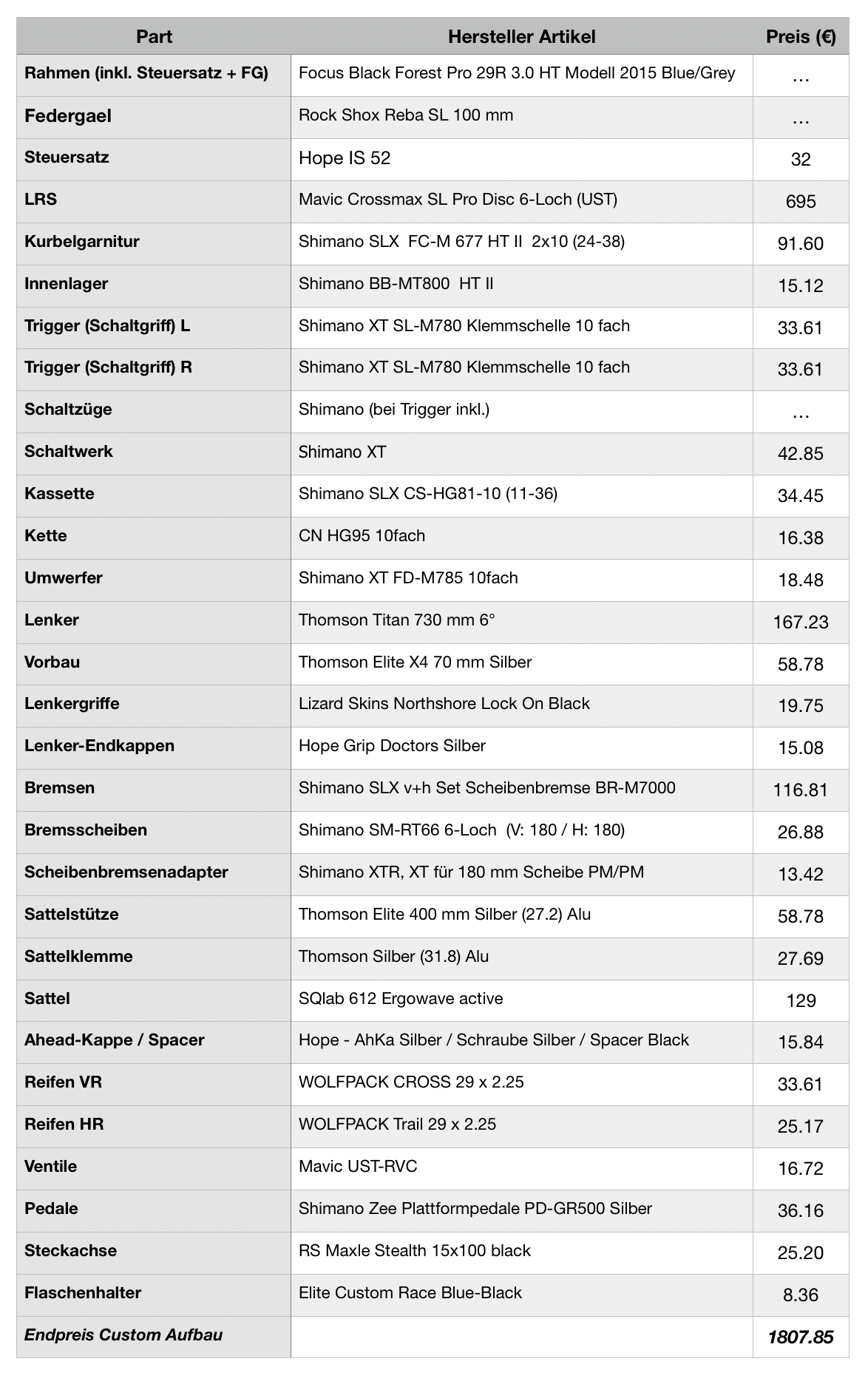

Hier noch die Teile-Liste mit den Preisen:
Es fehlen noch die Gripp Doctors von Hope in Silber. Die werden von meinem PP Shan genommen, sobald die in Rot geliefert sind.

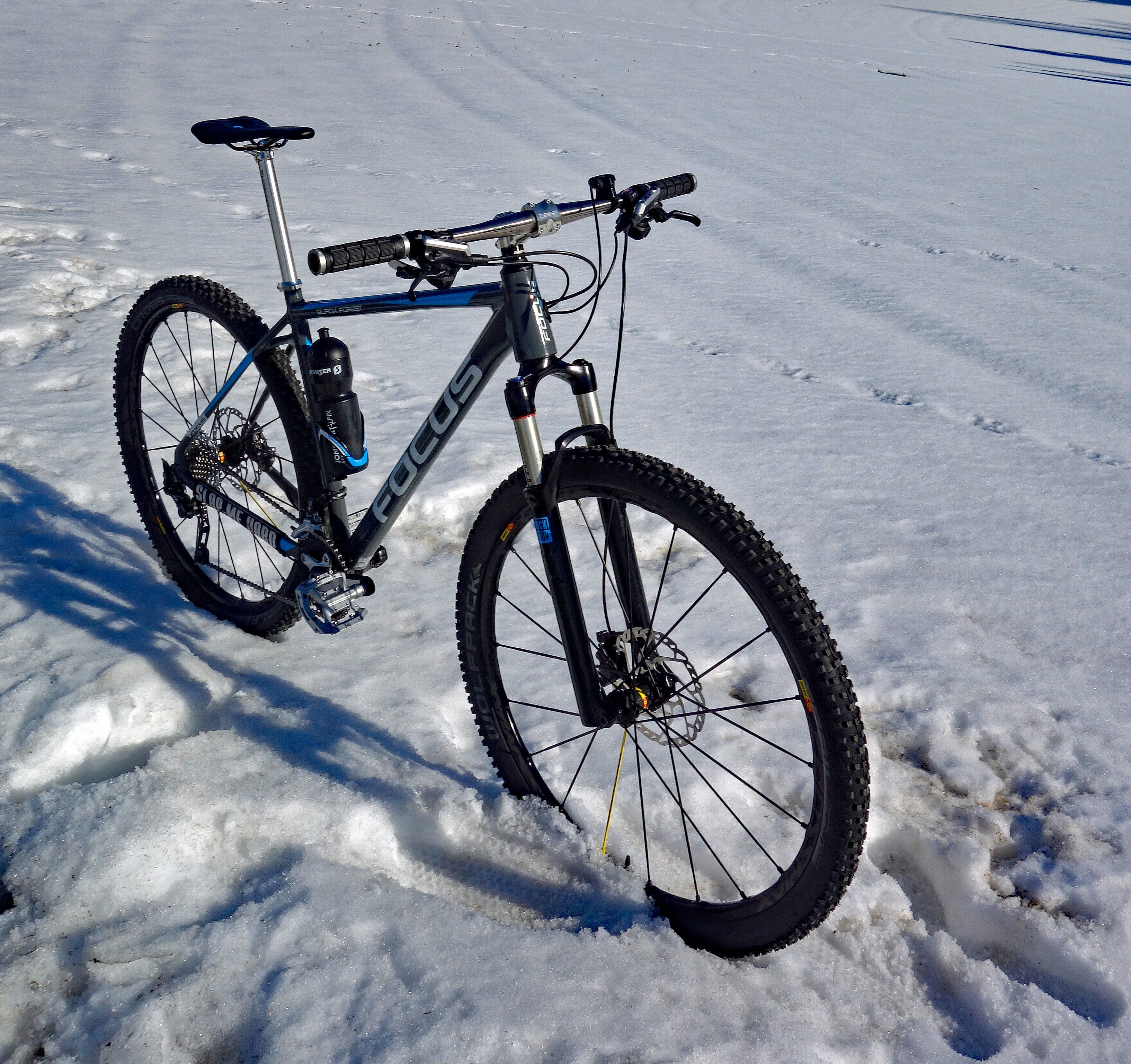

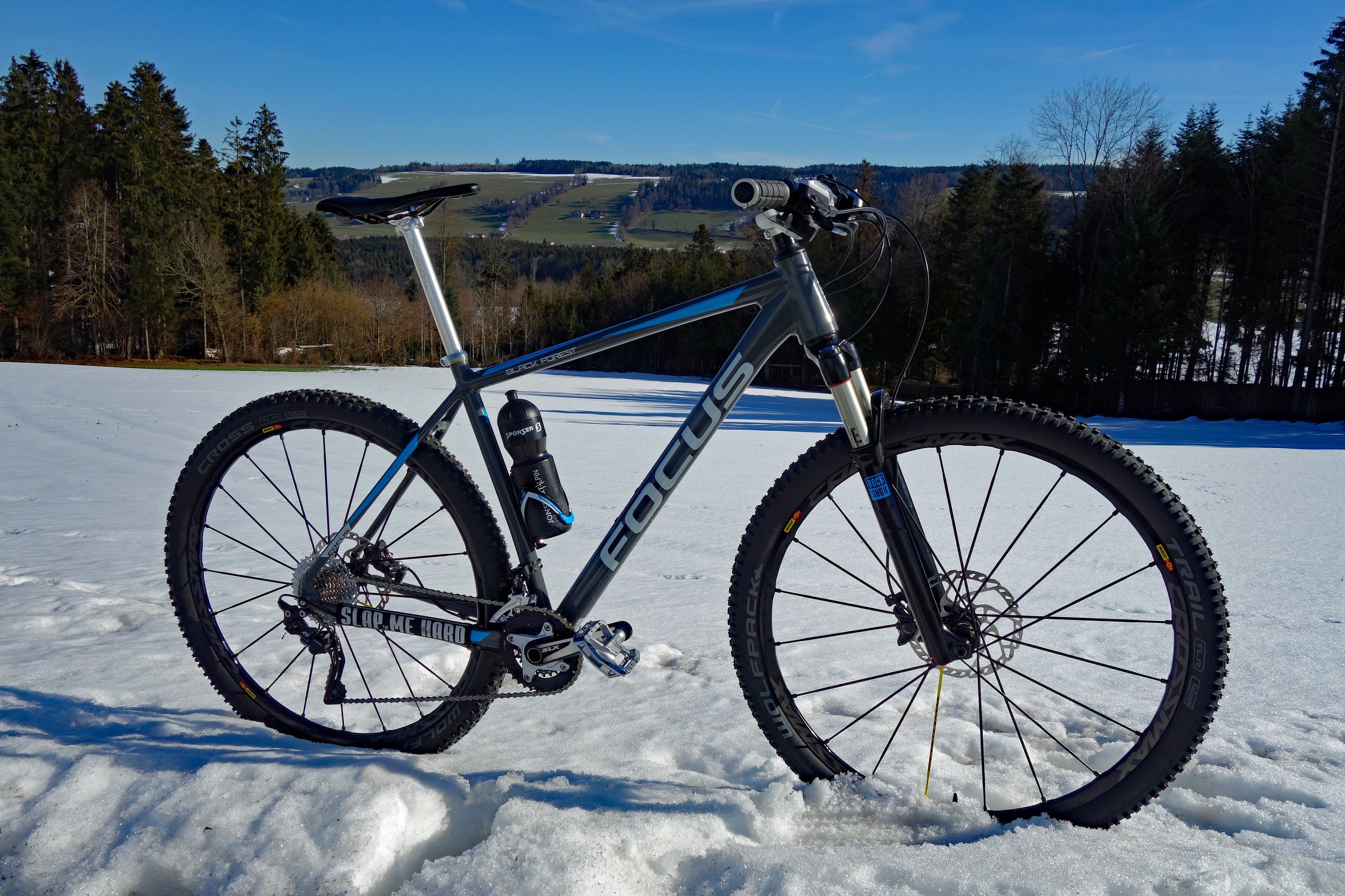

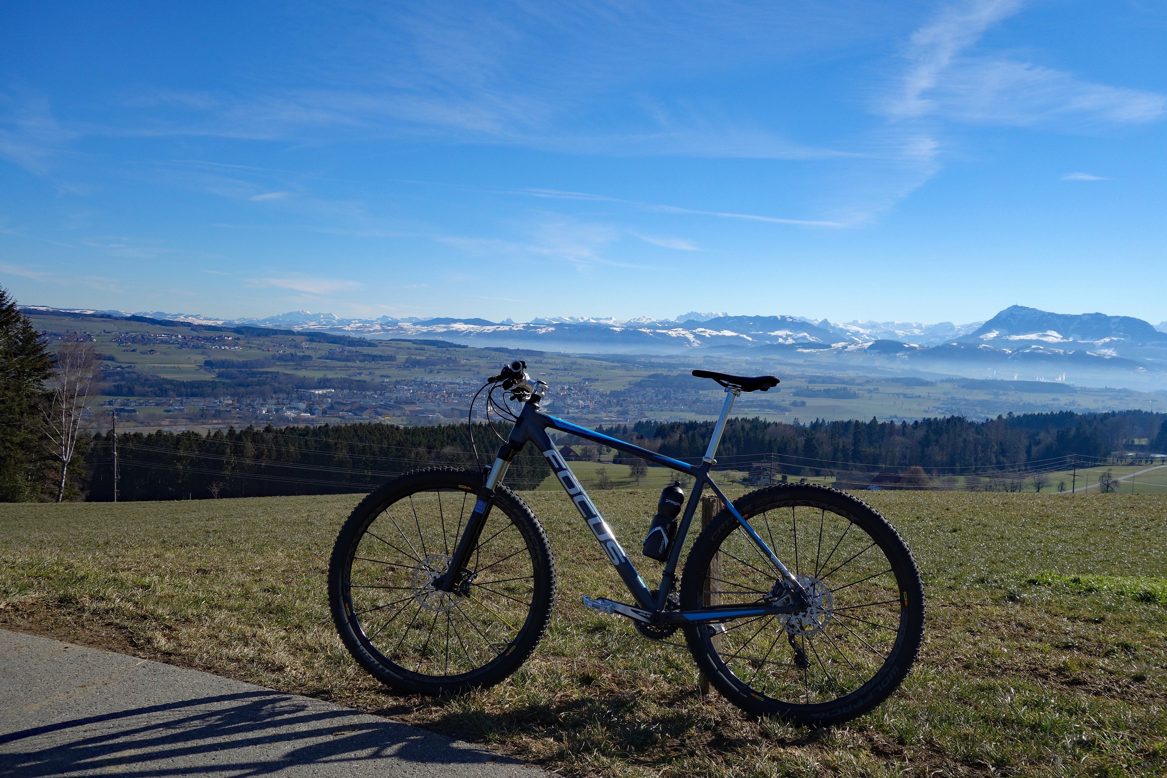

Und jetzt werde ich es mal bei blauem Himmel und frühlingshaften Temperaturen ausführen.
Eigentlich sollte ich im Moment die sportlichen Aktivitäten etwas zurückstellen, doch heute musste natürlich mein neu aufgewertetes Focus an die frische Luft. (Habe im linken Arm eine Sehnenscheidenentzündung.)
Das Bike fährt sich mit den neuen Laufrädern und den Wolfpack Reifen sensationell. Kein Vergleich zu vorher.
Ist natürlich auch wesentlich leichter. Und nach der Montage der Reifen auf den Mavic Felgen, stand das Bike jetzt 2 Tage ... Luftverlust Zero!
Die Schaltung geht perfekt und das ohne jegliche Nachjustierung. Das Schalten am Montageständer und beim Fahren unter Last ist ja doch schon ein Unterschied. Aber ... tadellos.
Was die SQLab Sattel betrifft, für mich die besten am Markt. Genauso die Lizard Skins Northshore Griffe. Beides habe ich ja auch am Enduro.
Wer mit den Wolfpack Reifen liebäugelt, dem kann ich nach 30 km und knapp 800 Hm heute nur empfehlen, diese in die Auswahl einzubeziehen.
Von der Breite sind beide (Trail am VR und Cross am HR) 2.25. Optisch wirken sie eher wie 2.3 von Maxxis.
Der Rollwiderstand vom Cross ist wirklich gering und der Trail lag auf den matschigen Forstwegen sehr gut in der Spur.
Bin die heute auf der ersten Tour mal mit 2.3 bar gefahren. Auf schneebedecktem Weg ging das VR seitlich weg, wobei ich das mal auf den Luftdruck schiebe.
Wie die Reifen auf Trails sich verhalten, werde ich (ich hoffe mein Arm lässt es zu) kommendes WE im Fürstentum testen.
Empfehlung zu den Wolfpack von mir: :daumen:
Ich werde mal anfragen, ob auch 2.4 oder 2.5 geplant sind.
Und das ich es nicht vergesse ... das Gewicht:
10,53 kg
Vorher hatte ich nicht gemessen, aber Focus gab 11,9 kg an.
Darauf ... :bier:
