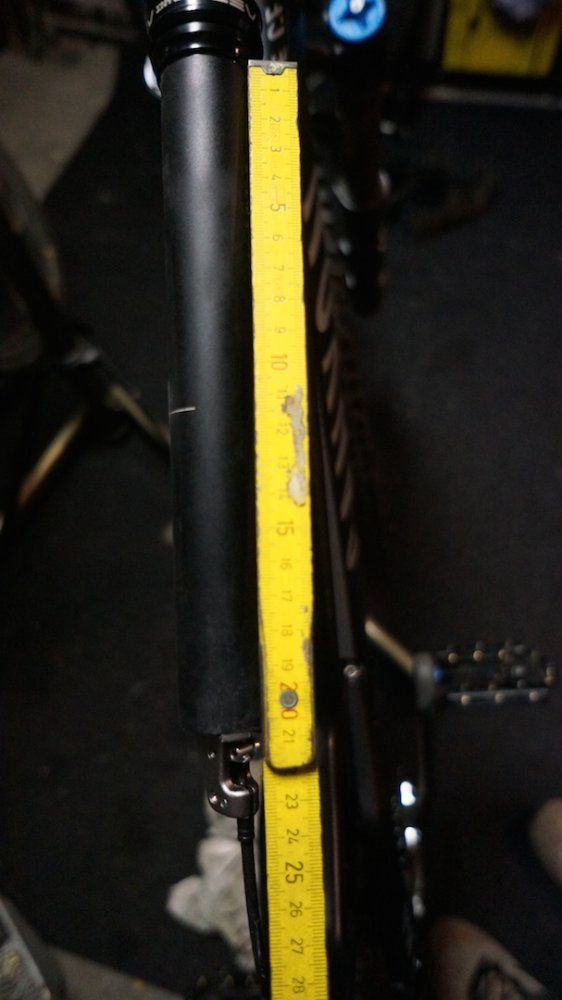

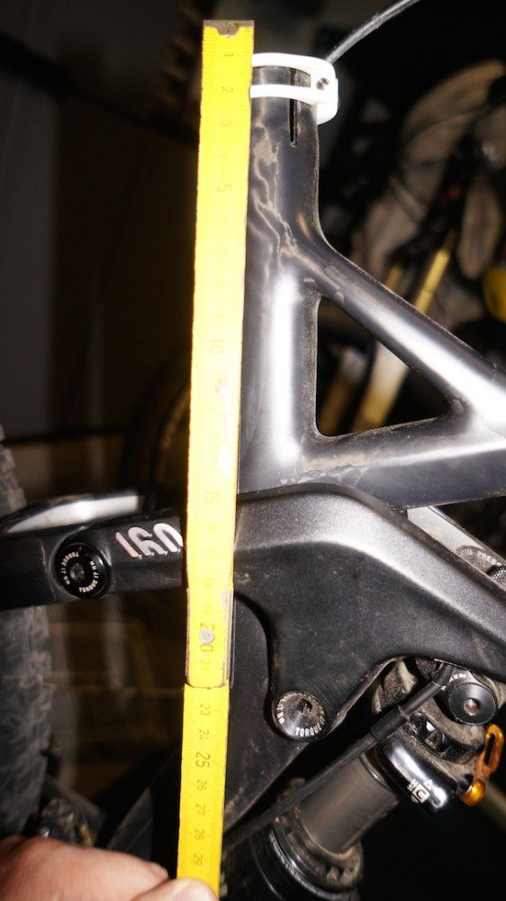

Am Rahmen schliesst der Zollstock oben ab, sieht aufgrund des Weitwinkels so aus, als würde er überstehen:
Das siehst Du auch gleich, dass 9 cm Mindesteinschub langen. 11 cm bringen keinen Vorteil.

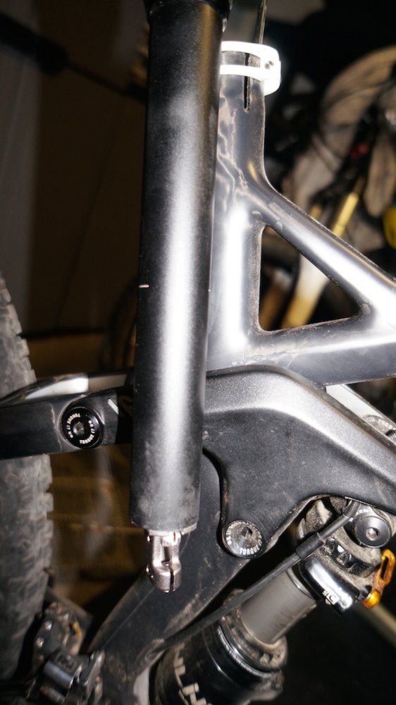

LEV aussen angehalten, voll versenkt, ergibt bei mir eine maximale Absenkung von ca. 190 mm (hab ich jetzt nicht gemessen, geschätzt):
Zu wenig? dann nimm eine 27,2er Stütze und einen Adapter, Feile das vordere Ende der Stütze leicht schräg an:
Hier eine 27,2 Thomson, 410 mm lang:
Die würde dann gut 27 cm reingehen. Aber etwas Luft lassen, damit es nicht innen reibt:

Geht die dann an dem Lager vom Rocker vorbei?
Das Lager sitzt ausserhalb und vor dem Sitzrohr, also warum sollte das stören? Alle Angaben ohne Gewehr und Pistole, das Laminat oder das Harz kann bei anderen Rahmen verschieden dick sein. Ich kann nur prüfen, so gut es eben geht.
