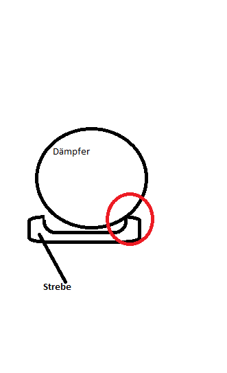

und hier nochmal zur veranschaulichung. So schön sieht es momentan bei mir aus :(
Genau wie bei mir, naja. Abwarten was Emu morgen sagt. Wenn es hart auf hart kommt, bau ich den Dämpfer aus, nehm mein Geld zurück verkauf beide RS Dämpfer und versuch mein Glück mit nem anderen Dämpfer (Fox, usw.) der passt und mir dann den FW bietet, den das Bike bieten sollte.
habs gerade auch gesehen, weiter oben an der strebe liegt der dämpfer an. Bei mir ist da aber noch luft, das einzige was da helfen könnte ist die strebe im 45° winkel anzufasen damit wieder etwas mehr luft zum dämpfer vorhanden ist.
Auf der zeichnung da wo es rot eingekreist ist
Aber da sollen sich andere leute einen kopf drum machen!
@noobienat0r hab mir mal deine zeichnung entliehen

Ohne Luft im Dämpfer, kollidiert er schon vor dem 1cm Federweg der übrig bleibt bei mir. Auf Dauer kann das weder gut für den Dämpfer und auch die Lager sein.
Der M+ ohne Debonair federt komplett ein, ohne Luft und ist dabei absolut Null in Berührung mit der Strebe. Ich warte morgen ab, meine evtl. Lösung steht oben. Andere Lösungen, will ich mir gerade nicht ausmalen....
