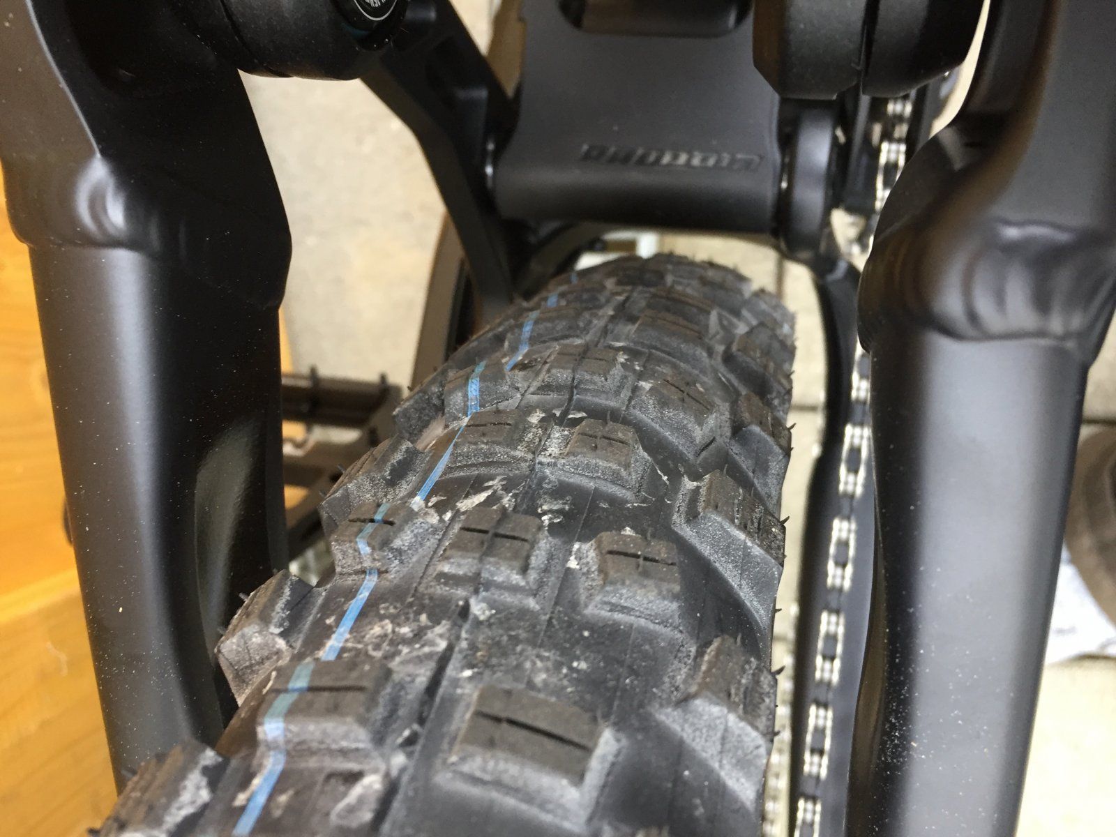

Ich hab noch eins auf dem Handy gefunden wo man es etwas erkennen kann. Aber es Ist bestimmt genug Platz für die Reifen

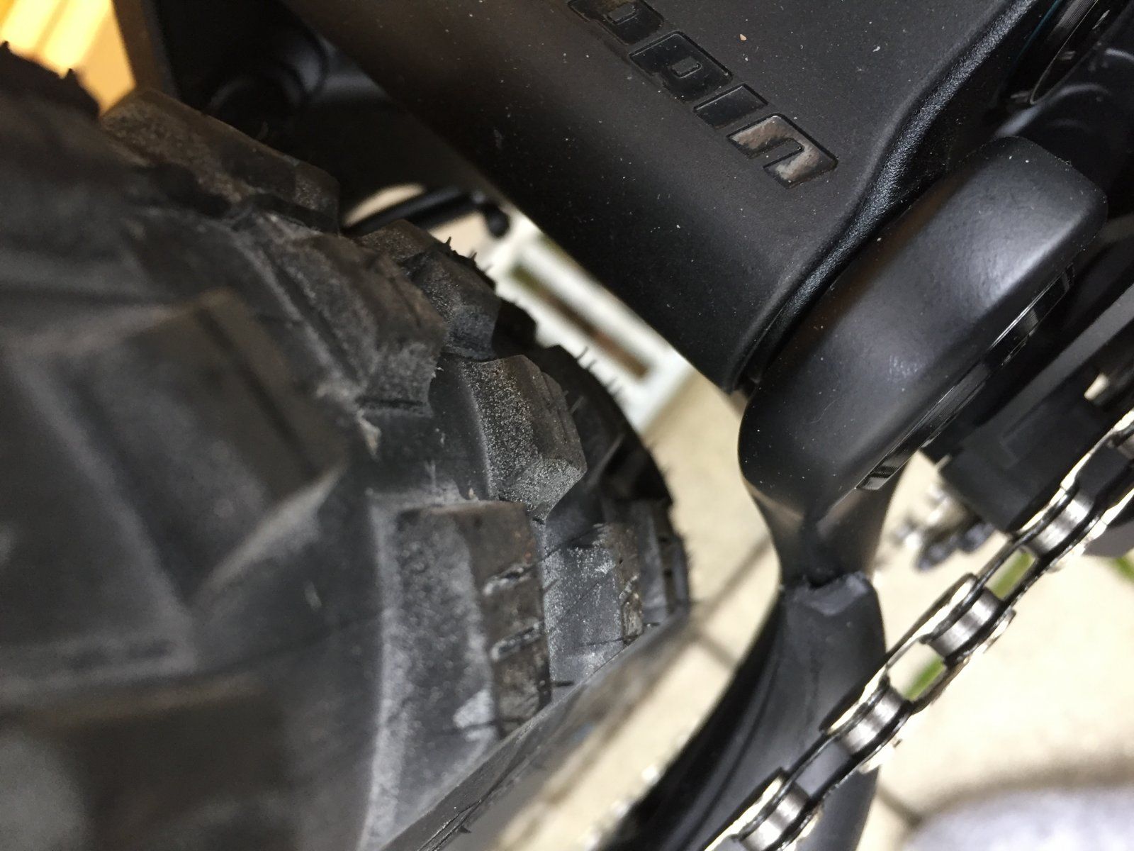

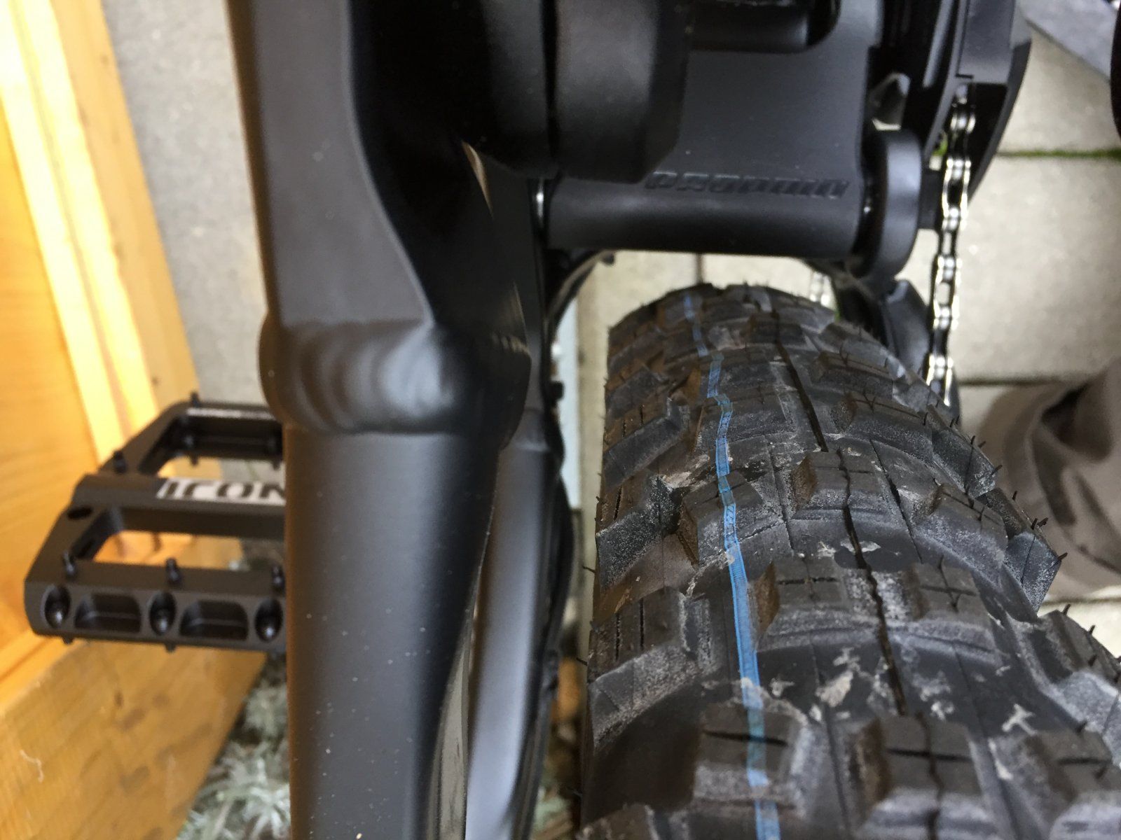

Hab heut noch ein paar Bilder vom Platz zwischen Rahmen und Hinterrad gemacht. 29 Zoll 2,6

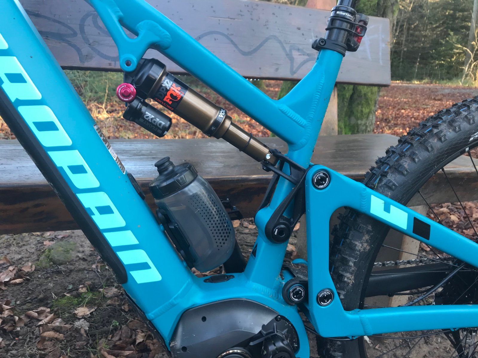

Hat eigentlich jemand von Euch nen Flaschenhalter montiert? Wenn ja, welchen, mit welcher Flaschengröße bei welcher Rahmengröße?
Würd gern nen Fidlock montieren, bezweifle aber stark, dass ich da die große Flasche reinbekomm. Piggyback is im Weg...
hier mal ein Bild mit dem Fidlock 450ml
Wieso hast Du einen PDX2 hinten ? Wurde dieser bei der 150mm Version im Konfigurator vorgeschlagen ? Frage wegen der kleinen Luftkammer im Vergleich zum X2 mit EVOL Kammer, den ich beim 165mm Ekano habe.
EDIT: Hab's gefunden, 150mm hat den "kleinen" Dämpfer
