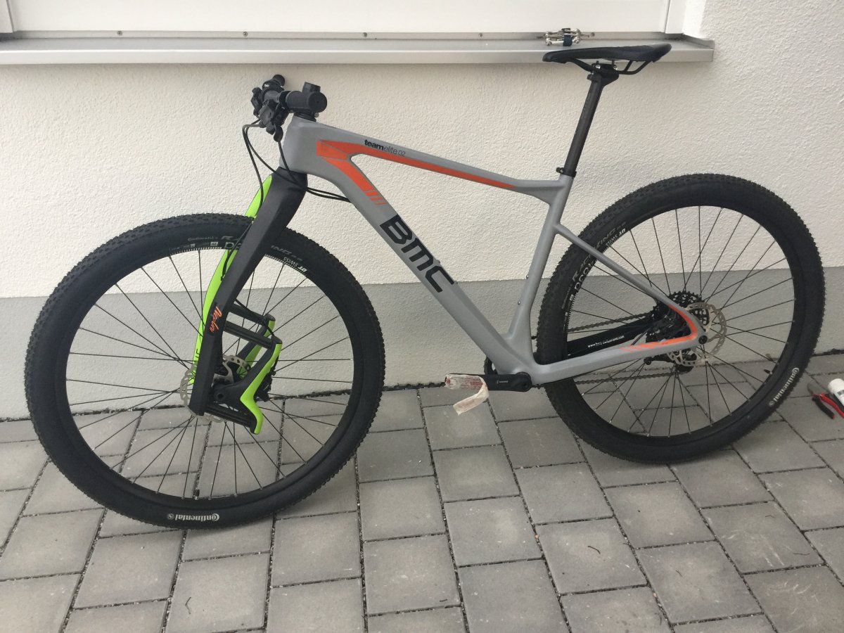

Das Rad ist heute angekommen :love:, die Gabel ist auch schon da :i2:, fehlt noch das Boost Laufrad vorne und die Eggbeater (sowie ein neues LR hinten).
Farben passen zwar nicht, das ist erstmal aber egal, evtl muss da noch was lackiert oder abgeklebt werden...
(Der Sattel ist nicht auf meiner Höhe, der kommt noch runter, so ist das Rad nur geliefert worden)

Anhang anzeigen 616786 Mal provisorisch mit dem alten LRS zusammengesteckt.
Kannst Du mal ein kurzes Fazit zur Gabel ziehen? Würdest Du die Transalp-Challenge damit fahren? Sowas sorgenfreies würde mir echt gut gefallen...

Konnte die Gabel leider noch nicht testen, die Gabel ist Boost und das zugehörige Vorderrad kommt leider erst noch. (Hoffentlich einigermaßen zeitnah.)
Mit den Farben muss ich mal kucken, ggf. könnte man tatsächlich das Orange etwas großflächiger überkleben... aber gut Ding will Weile haben. Evtl. lasse ich es auch erstmal so, solange die Style-Polizei mir nicht über den Weg läuft :ka:
