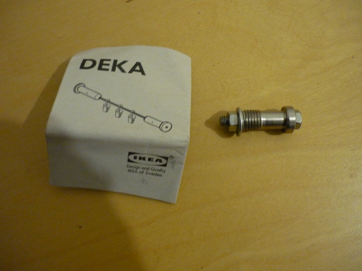

Moin,
ich habe grad mal den Hinterbau meines TE 01 gewartet. Das linke Gleitlager schaut etwas 3 mm zu weit raus. Weiß jemand wo man das Einpresswerkzeug BMC MTT APS bekommt?
Na hier ist ja nicht mehr viel los....
Ich formuliere es nochmal anders.
Weiß jemand ob man das MTT APS Einpresswerkzeug als Endkunde bekommt und was es kostet?
Der Punkt geht an dich.
Auf Nachfrage beim Radladen kostet das Werkzeugset 95+10€ Versand. Das umfasst dann 6 Werkeuge für das APS-System der Fullys und 2 Werkzeuge für das MTT-System des Teamelite. Ich habe dann heute Abend mal in meine Bastelkisten geschaut und mir ein Einpresswerkzeug improvisiert. Jetzt sitzt alles wieder wie es soll.
