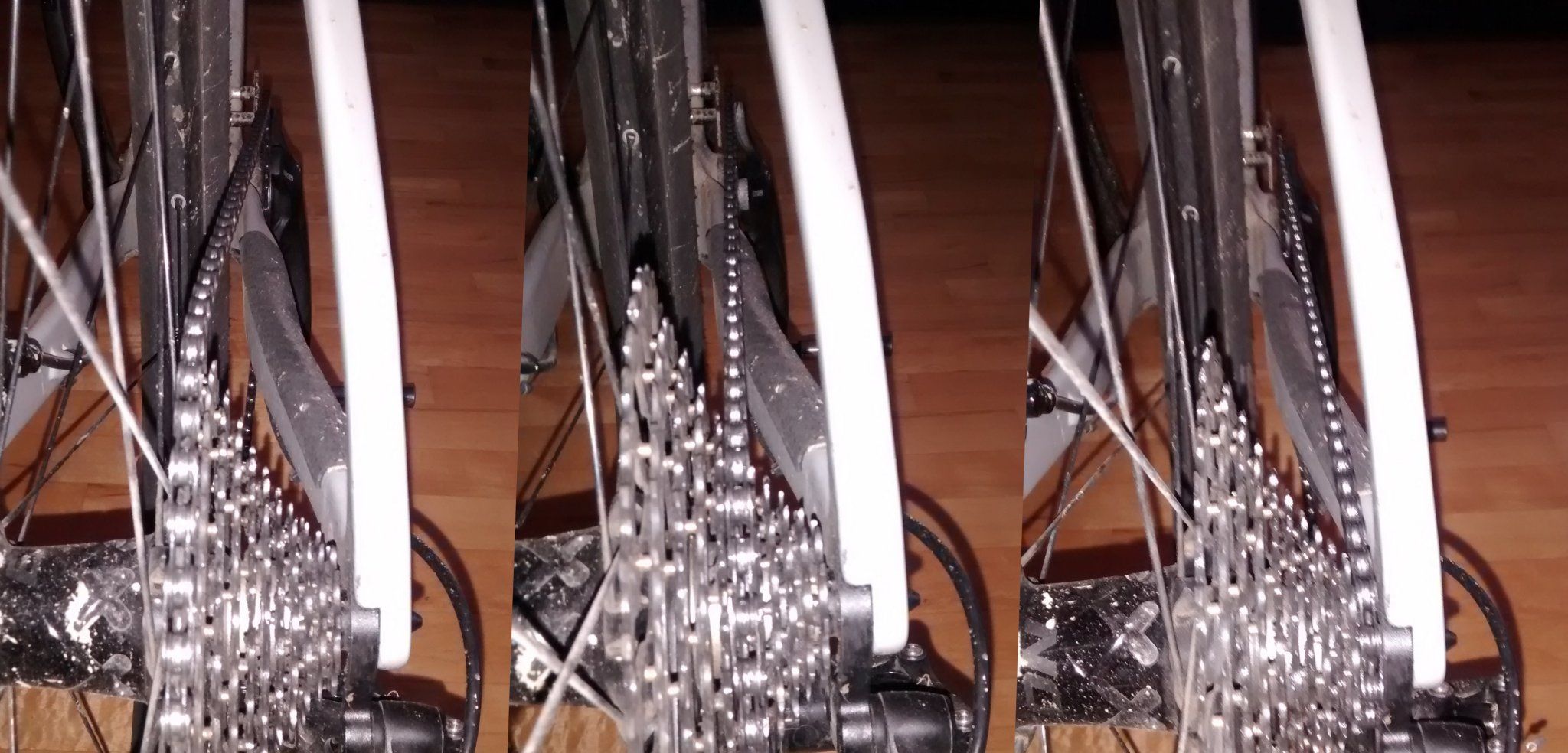

irgendwie komme ich grad garnicht klar mit meinem neuen BMC Teamelite 02. Der Händler hat von XT 2fach auf XT 1fach umgerüstet. Die Kette läuft auf dem zweit-kleinsten Ritzel (13er) ideal, muss aber zu den drei größten Ritzeln mächtig schräg gezogen werden und macht Schleifgeräusche, vor allem mit dem 34er KB. Eigentlich sollte die Kette im geraden, idealen Zustand doch auf einem mittleren Ritzel liegen, damit sie zu den größten/kleinsten nicht übermäßig schräg zieht.
Nun messe ich die Kettenlinie einmal nach und stelle fest, daß sie mit 50,4 vorschriftsmäßig ist!
Was meint ihr läuft da falsch? Sollte ich einfach 2,5mm spacer unter das Kettenblatt legen, um es weiter nach links zu bekommen? Dann wäre aber die Kettenlinie nur noch 47,9 !? Und Shimano sagt, bei XT werden keine Spacer untergelegt.

Das sieht alles ganz normal aus.
Auf dem mittleren Ritzeln liegen die selten, bei keinem unserer 1-fach Bikes ist das so.
Die Schleifgeräusche kommen vermutlich daher, das die ganze Sache noch jungfräulich ist, das gibt sich.

Kassette ist 11-46, Kettenblatt ist das normale SM-CRM81, hier mit 34T. Bild von der Kurbel hänge ich mal ran.
Muss ich mich wirklich einfach gewöhnen an das Schleifen ab dem drittgrößten Ritzel? ;)

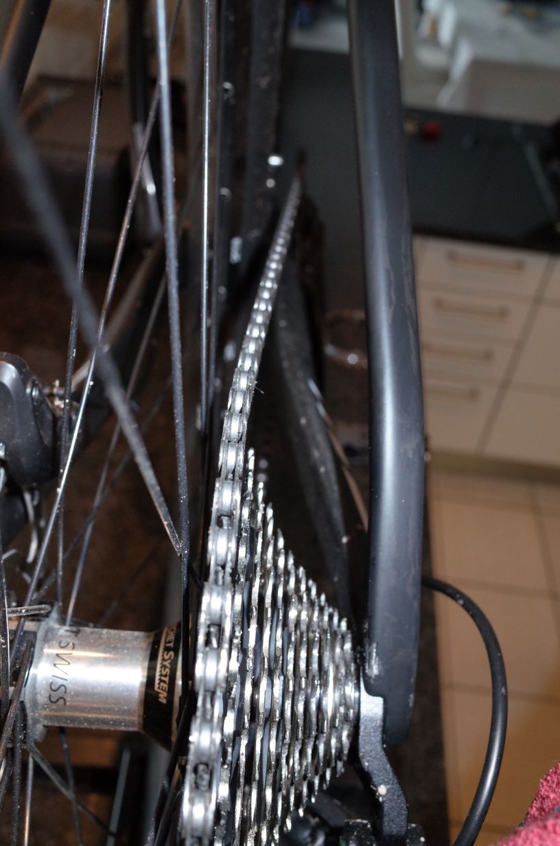

So schaut es bei meinem TE02 X1 mit Sram aus:
Auf den beiden größten Ritzel habe ich auch leichte Knirsch-Geräusche.
