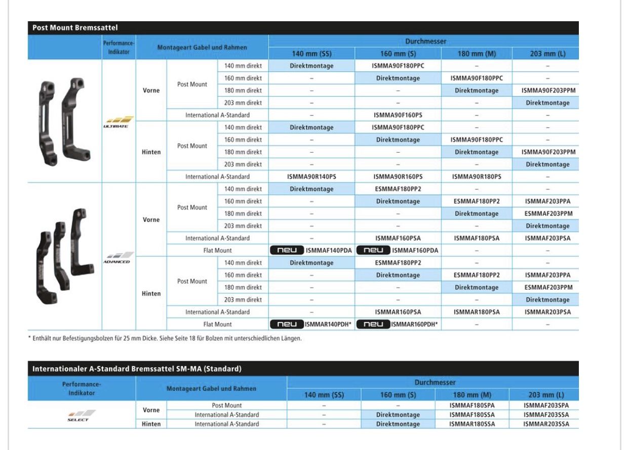

Und genau das meine ich - bei einem 140er Sockel kann keine 180 mm Scheibe montiert werden ? Der MA-F203P/P Adapter scheint nur bei nem 160er Sockel ne 203 mm Scheibe zu erlauben - den 180’Adapter den ich drauf habe erlaub bei einem 160er Sockel ne 180 mm Scheibe und bei einem 140er Sockel ne 160mm Scheibe - bin ich richtig unterwegs ?
So wars gemeint. Du benötigst den großen Adapter. Damit klappt‘s.
Dann mal schauen - es müsste ja dieser Adapter sein SM-MA-F203P/PM - wichtig das M am Ende oder ?
Im Bills nichmal ne Tabelle wo ich bei 140er Sockel mir 160 mm anbauen darf ... bin echt verwirrt - Danke für Dein Support @Trail-Fox

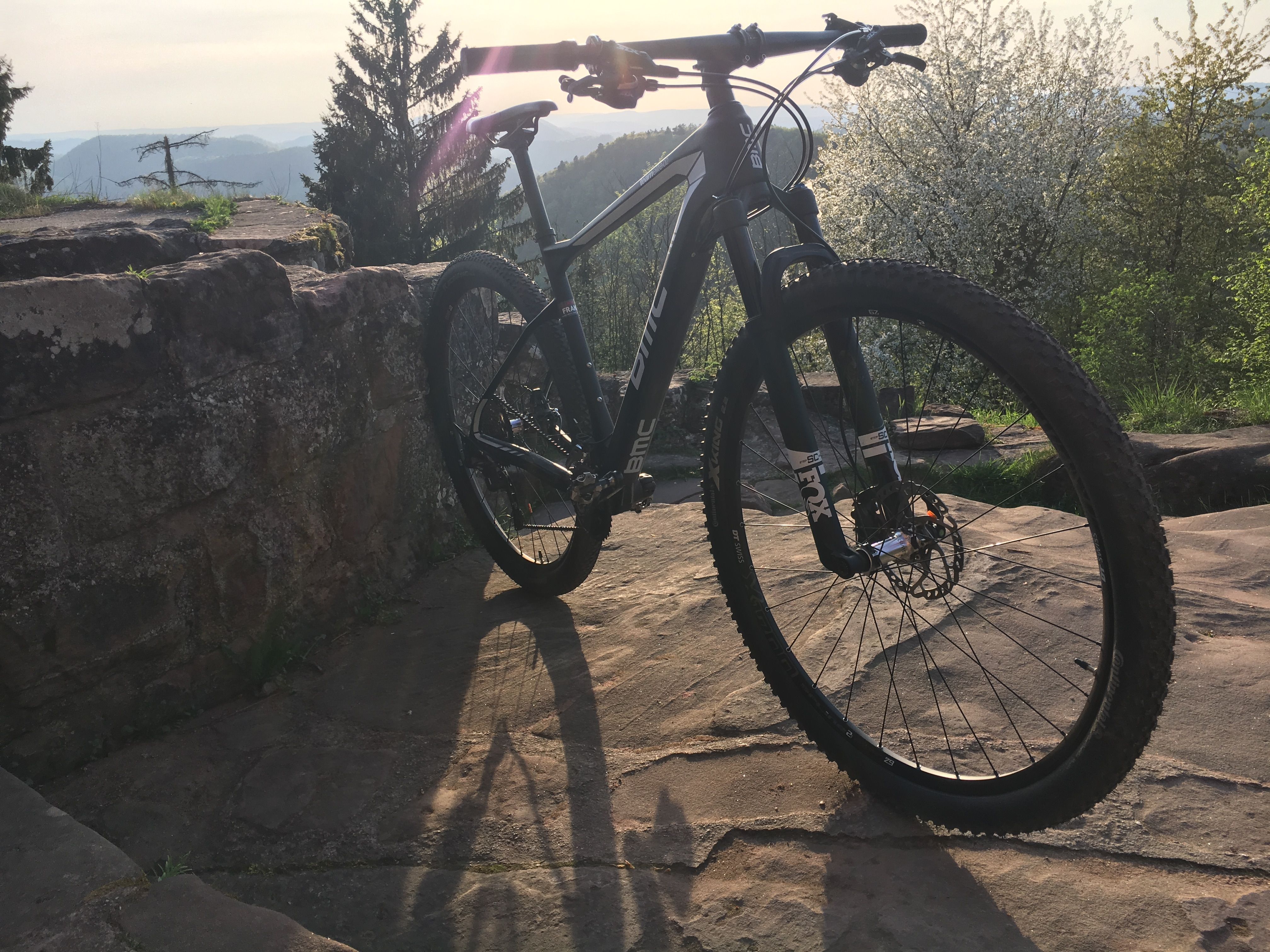

Hier mal meins.:love: 160/160.
