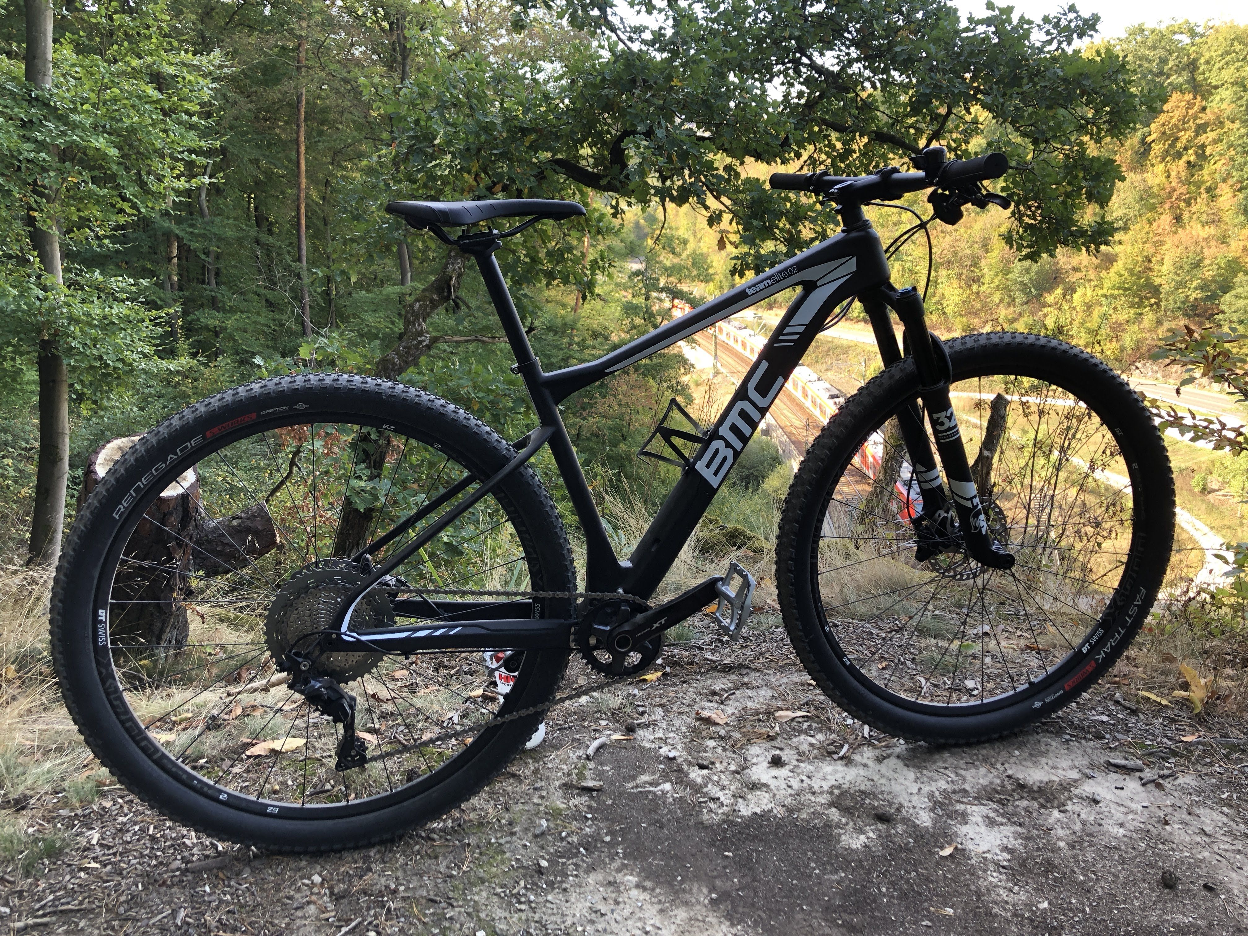

So ich hab gestern mal den Umbau Teil 1 abgeschlossen und bin vorerst zufrieden.
Gewicht ist von 11kg auf 9,9 kg tutti completti mit Pedale geschrumpft.
Umgebaut habe ich Tubeless mit Specialized Reifen Renegade/Fast Trak, Antrieb auf 1x11 34er Oval --> 11-46
Heute die ersten 30km mit 700hm gefahren und bin zufrieden, das Bike macht richtig Spaß.

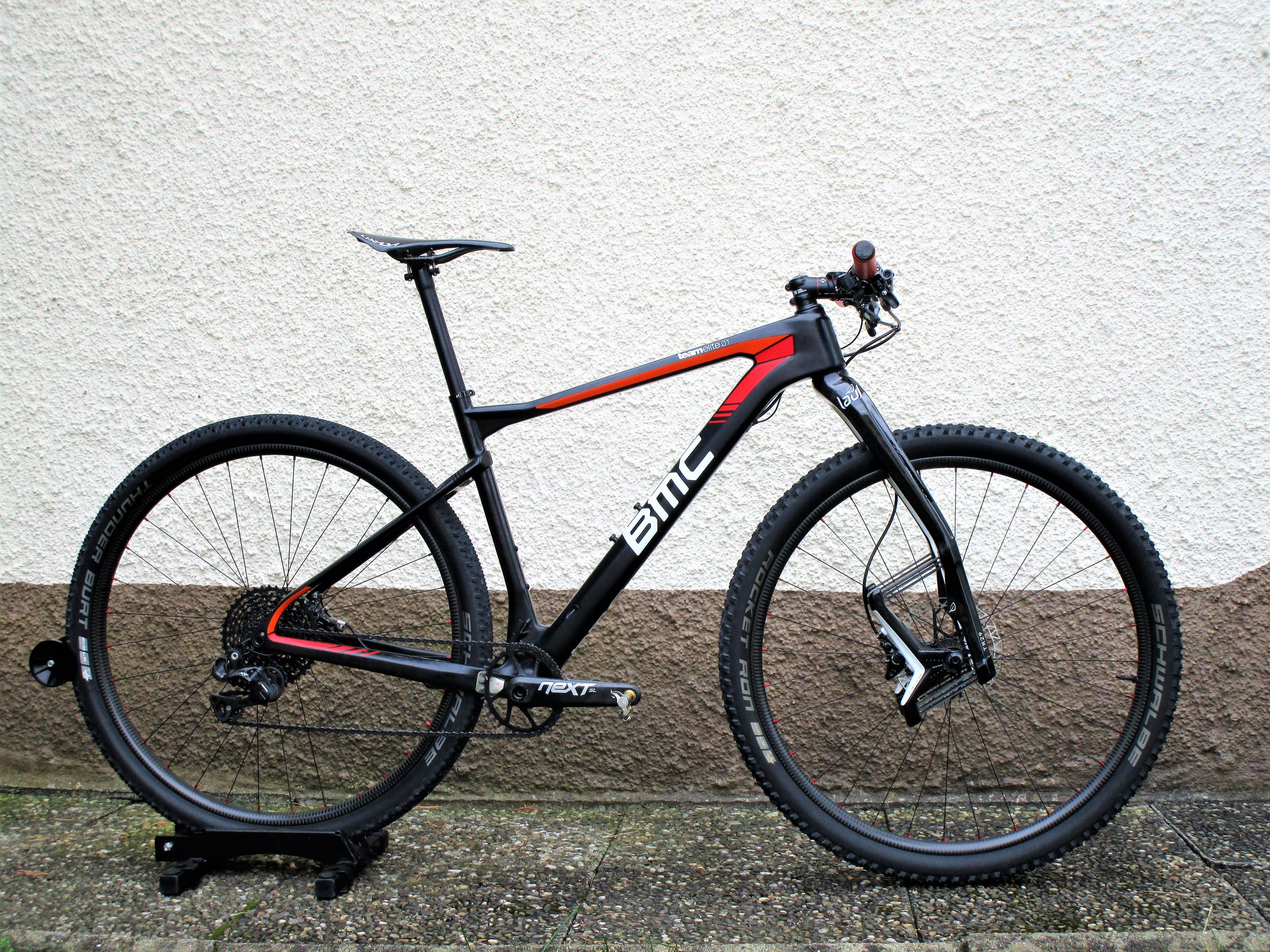

Bei Mir bzw. am BMC hat sich wieder etwas getan.
Anderer Vorbau, statt XT nun XTR Bremsen und die Lauf Trail Racer
Mit dieser Aktion sind weitere 630 gramm gefallen.
Nun 7,24kg wie auf Pic
Für mich ist die Lauf, für das was ich zumeist fahre in Verbindung mit dem MTT vom BMC einfach SUPER/GENIAL!!!
Passt auch gut mit ihrem kantigen Design zum kantigen BMC Rahmen.
Kommt in echt besser als auf Pic`s
