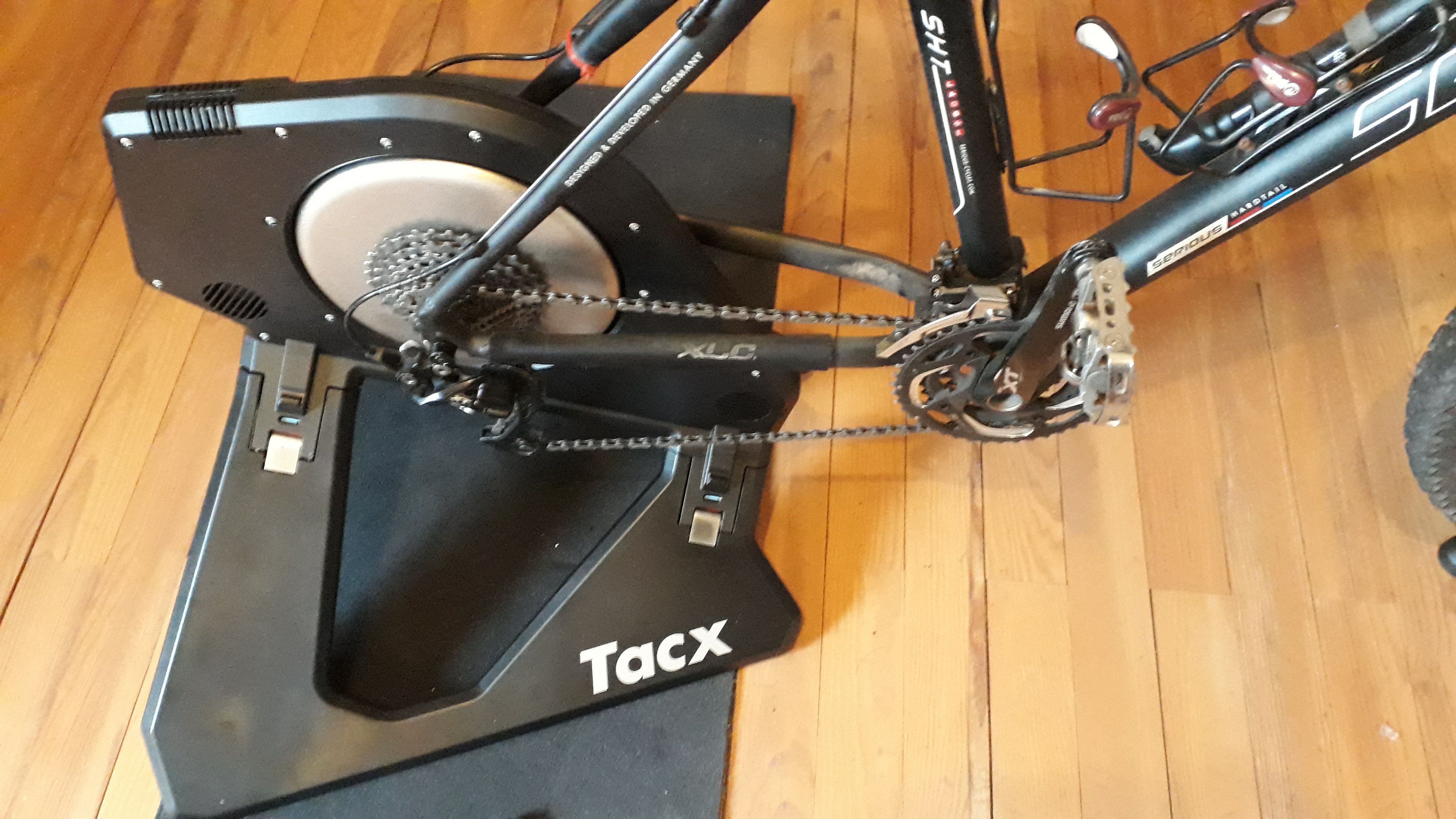

Funktioniert der Tacx Flux S nun mit dem MTB (Steckachse und langer Schaltwerkskäfig)?
Nur auf den kleinen Ritzeln auf der Kassette, beim hochschalten bleibt dann irgendwann der Schaltwerkskäfig am Gebäuse/ Standbein des Flux hängen.
Also kannst Du die smarte/interaktive Funktion (anpassung ans Gelände) nicht komplett nutzen.
Daher würde ich das nicht versuchen.
Bin jetzt im Rennen :D
Mir fehlt nur noch ein Ant+ Dongel.
Verbindung mit meinem Edge war ganz einfach.
Weil es gerade nicht regnet fahre ich jetzt eine Runde draußen ;)

Nachdem ich nun das gute Stück erworben habe, nun auch das Update für alle Mitleser.
Meine Frage war: Funktioniert der Tacx Flux S nun mit dem MTB (Steckachse und langer Schaltwerkskäfig)?
Antwort: Die aussage von Ronne stimmt soc nicht, mein (im November 2018 erworbener) neuer Tacx Flux S funktioniert wunderbar in allen Gängen (!) mit meinem Hardtail-MTB mit 142er Steckachse, XT-Schaltwerk und 36er Kassette.
Die Info, die hier noch gegeben wurde bezieht sich meiner Recherche nach offenbar noch auf den urspürnglichen Tacx Flux, der baulich etwas anders konzipiert ist/war.

Aber mit Eagle Schaltwerk nicht! Hatte diesbezüglich extra Kontakt mit Tacx und die meinten sie hätten keinen Eagle tauglichen Trainer im Programm.

Hast Du 10fach oder 11fach oder 12fach ?
