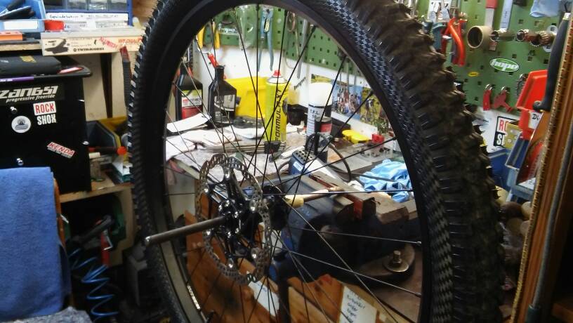

So heute endlich zeit gehabt und den kaiser tubbless fertig gemacht , hält jetzt seit 4sdt den gleichen luftdruck , war ein klacks die montage , ebenso wie vorher der baron.habe bis dato eigendlich nie probleme mit conti ob mk2 baron oder jetzt kaiser gehabt.
Gesendet von meinem LG-H440n mit Tapatalk
Da hast du vieleicht nicht unrecht.benutze das tape vom foto, felge einmal gut gereinigt, das tesa 15 mm breit zweilagig eingeklebt blasenfrei und das ventilloch nur mit einer nadel durch gestochen.reifen an wulst gut mit spüli eingerieben , reifen drauf luft drauf ca 2bar und er ploppt sofort ins felgenhorn.milch übers ventil eingefüllt so meine methode.ride on
