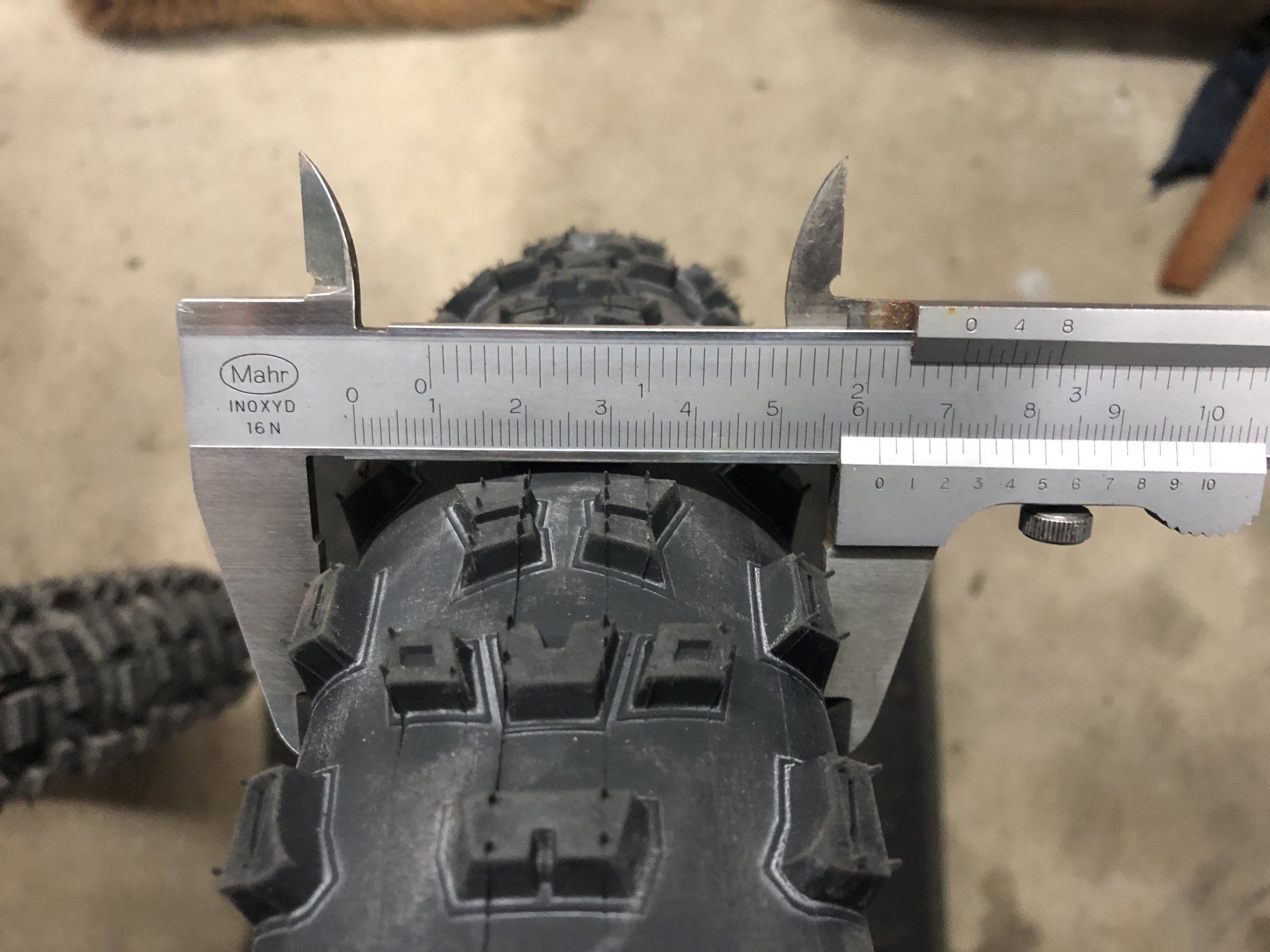

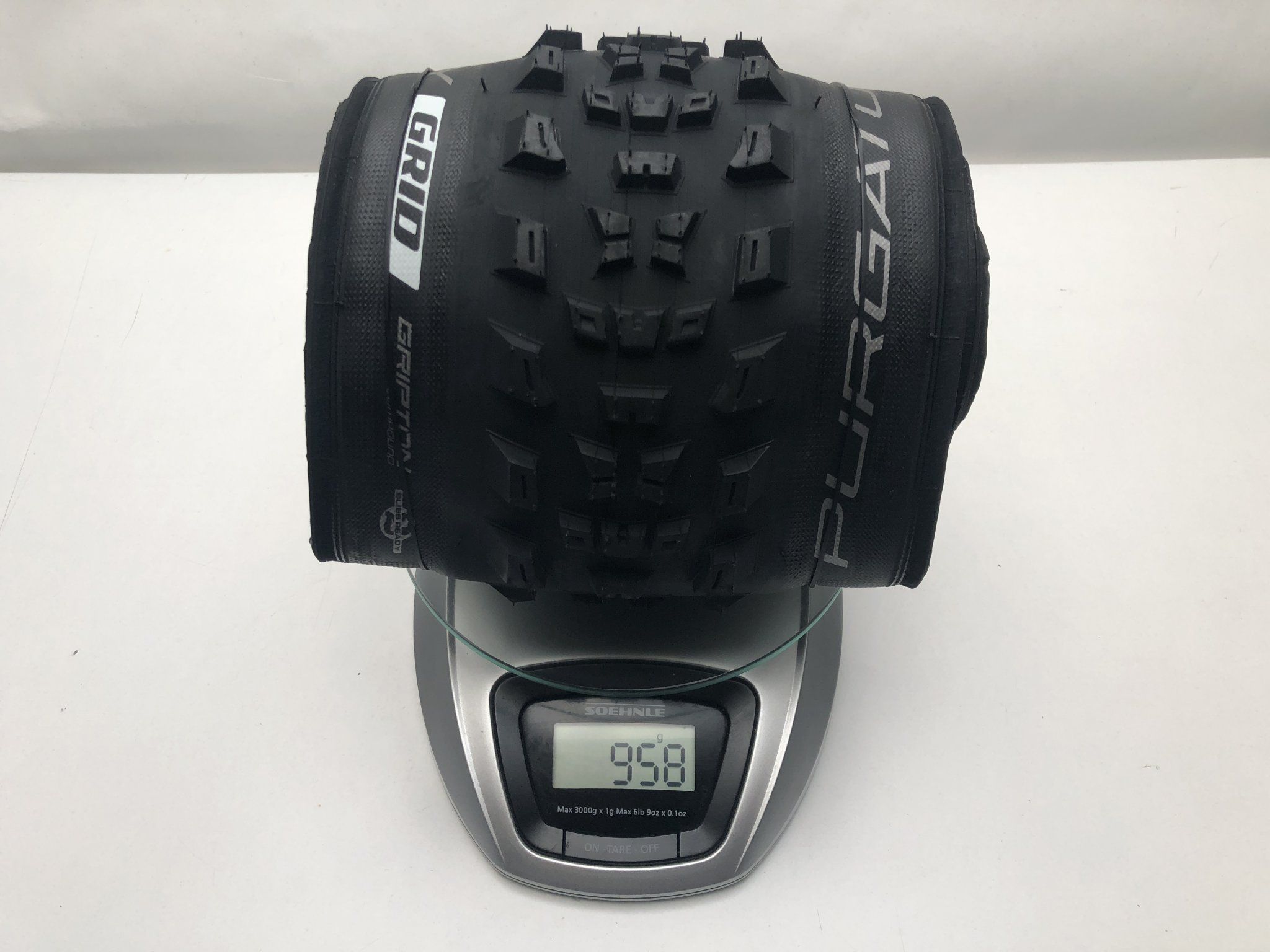

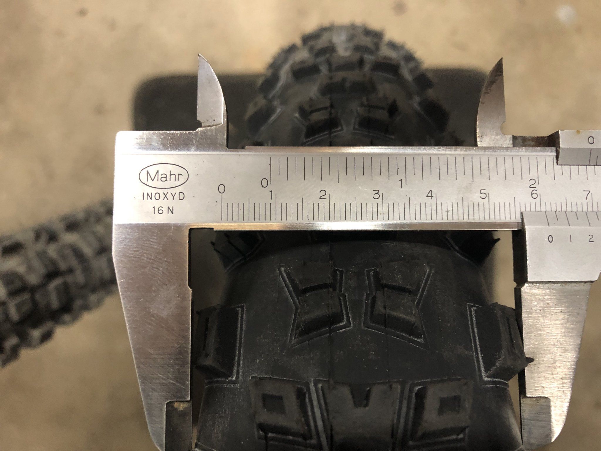

So dann hier mal der Spezialized Purgatory 2Bliss Grid 650b 2,6 Gripton, montiert auf einer ZTR Flow MK 3 (29mm innenweite)
Die seitenstollen habe ca 50A und die mittelstollen um 55A, die seitenwand fühlt sich auf alle fälle stabiler an wie beim 2,3"
Das gewicht ist etwas weniger wie angegeben, ca 12g
Der Reifen misst gut 4mm weniger wie er sollte, kommt mir aber sehr entgegen weil sonst würde es eng werden im Tyee hinterbau.
Gemessen habe ich bei ca 2Bar luftdruck, im fahrbetrieb werde ich auf ca 1,7 bar gehen
