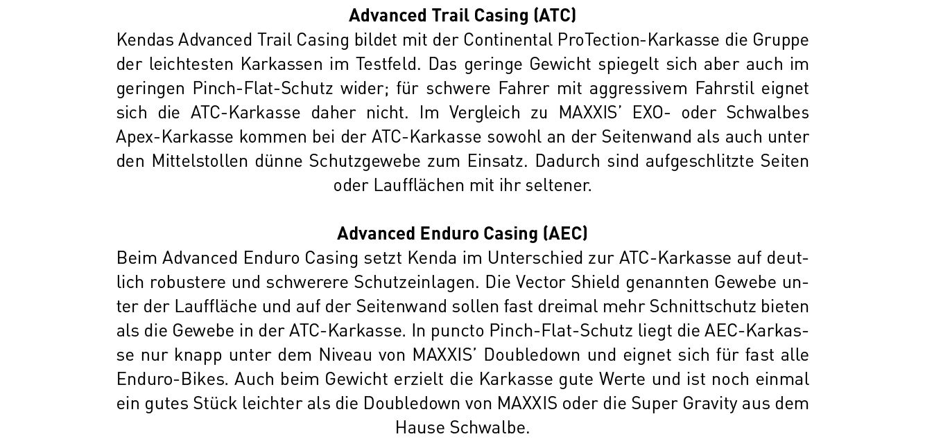

Ist das wirklich die "gute" EN-DTC oder noch die alte Dual Compound Mischung? Auf der Webseite steht ja nur "Dual Tread". Allerdings würde ich halt in Zukunft hinten gerne einen Maxxis DD o.ä. fahren, was bei Kenda ja die AEC Karkasse wäre. Gibts da überhaupt Hersteller, die bei so einer Karkasse eine härtere Mischung bieten?ATC Karkasse als 2.4er und 2.6er Version. Letzterer aktuell mit 995 Gramm an meinem Hinterrad. Taugt mir!
Ich verstehe zwar nicht, worauf du hinaus willst, es liest sich für mich aber so, dass du eine stabile Karkasse mit härterer Gummimischung (Dual? 60a Mittel-/50a Seitenstollen?) suchst.Ist das wirklich die "gute" EN-DTC oder noch die alte Dual Compound Mischung? Auf der Webseite steht ja nur "Dual Tread". Allerdings würde ich halt in Zukunft hinten gerne einen Maxxis DD o.ä. fahren, was bei Kenda ja die AEC Karkasse wäre. Gibts da überhaupt Hersteller, die bei so einer Karkasse eine härtere Mischung bieten?

Genau, im stabile Karkasse mit etwas härterer Gummimischung. Also z.B. Maxxis Dual. Da gibts aber nur den Aggressor in DD.Ich verstehe zwar nicht, worauf du hinaus willst, es liest sich für mich aber so, dass du eine stabile Karkasse mit härterer Gummimischung (Dual? 60a Mittel-/50a Seitenstollen?) suchst.
Gibt es von Kenda nicht. Kenne ich - aus dem Stehgreif - nur von Maxxis-DD- und DH-Karkassen.
Oder eine „dünnere“ Karkasse mit Insert fahren, das wäre auch eine Möglichkeit.
