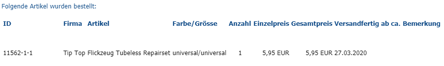

Ich schau mal ob ich bei BC die Bestellung noch erweitert bekomme.. für die 6€ die die Flicken kosten, ists mir den Test wert.

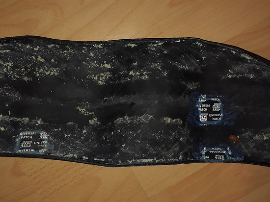

Das sieht dann übrigens so aus bei meinem Kenda Nevegal Pro:
Die Salamis halten bei mir auch nur temporär, da sifft es dann dauernd raus.
MMMhhhh.
Bisher habe ich meine Reifen auch nicht retten können. - Fahre aber viel Conti und darauf haben die ParkTool Patches überhaupt nicht gehalten.
Vielleicht probiere ich auch mal die von Tip Top
Jup - kann ich so bestätigen! Die Reifeninnenseite habe ich gut und gerne 15min geputzt, geschrubbt und trocken gerubbelt.. das hat den ParkTool Sticker überhaupt nicht gestört. Der hielt kein Stück.
Ich werde berichten wie die TipTop Dinger in der Handhabung funktionieren. Vorerst habe ich einen Schlauch im Hinterrad.. fingers crossed das der wenigstens eine Ausfahrt durchhalten wird.. :-)

Bei mir reichen die in der Anleitung angegebenen 5-10 Minuten (nicht Stunden). Ich benutzte dann allerdings Schraubzwingen, um die Flicken fest anzukleben. ?
5-10min reichen bei mir nicht (kommt wohl auf die Raumfeuchtigkeit an) - ich würds mindestens 1h trocknen lassen - sicher ist sicher :)
also wir haben das mal auf ner Hütte macht auf dem Weg nach unten und nebenzu Mittag gegessen also mit ner viertel Stunde geht es gut. Und der hält heute noch dicht. Im ähnlichem zeitfenster hab ich das schon im Keller gemacht. Aber über Nacht im schraubstock den Flicken trocknen lassen. Und spart nicht am Kleber schön flächig auftragen.
MMMhhhh.
Bei Conti zicken bei mir selbst die "guten" TipTop Flicken. Schwalbe, Maxxis, Spesh etc. lassen sich super reparieren damit. Snakebites nahe am Wulst hab ich schon erfolgreich mit alten Schlauchschnippsel und Superkleber (von innen) picken können. Sobald Milch drinnen ist hält das meiner Erfahrung nach super.
