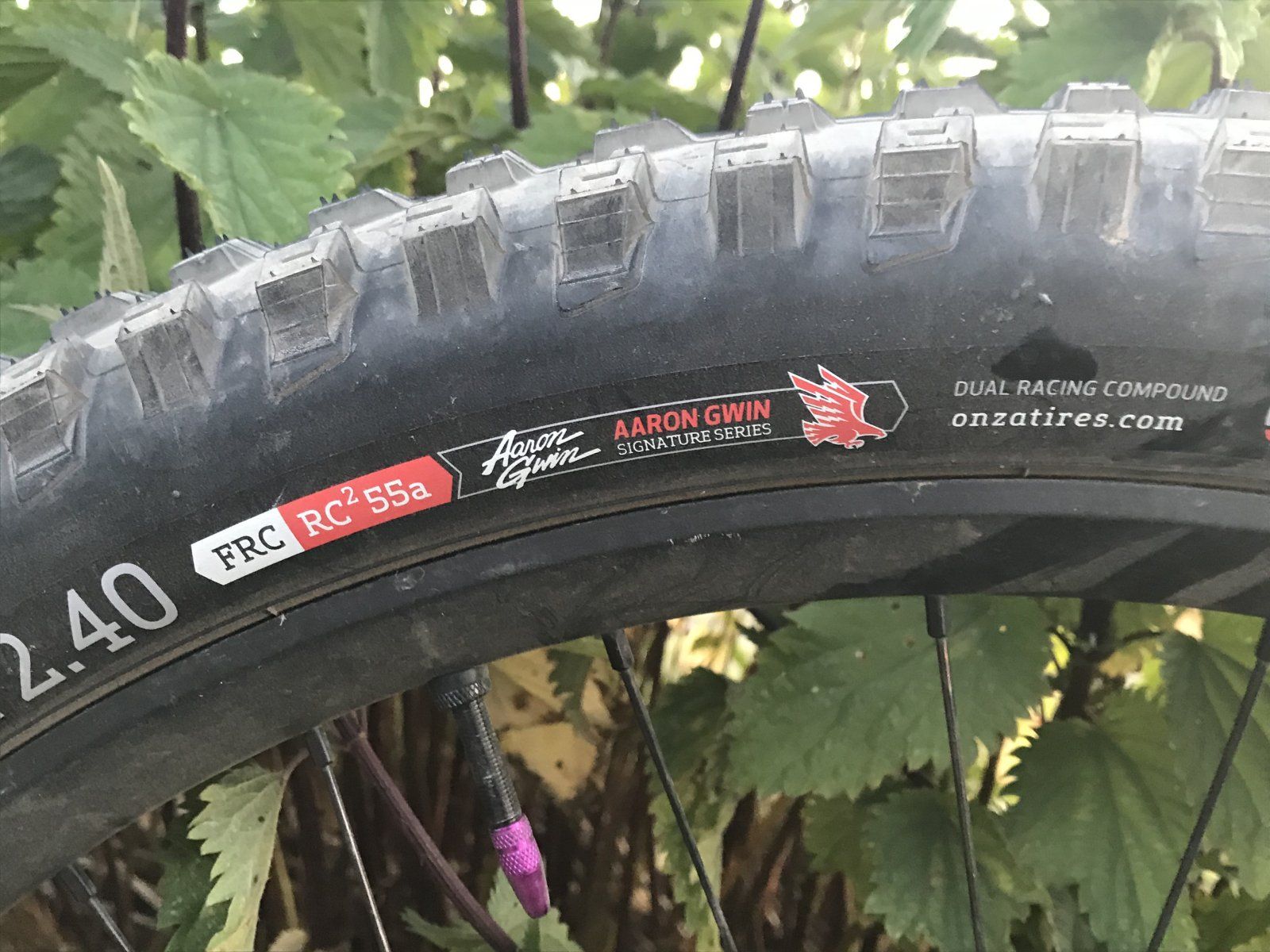

Der FRC hat 65/55 ShoreA und wiegt 940 Gramm, was daran zuviel ist, interessiert mich oder bin ich aus Versehen im AM Reifenthread gelandet?
