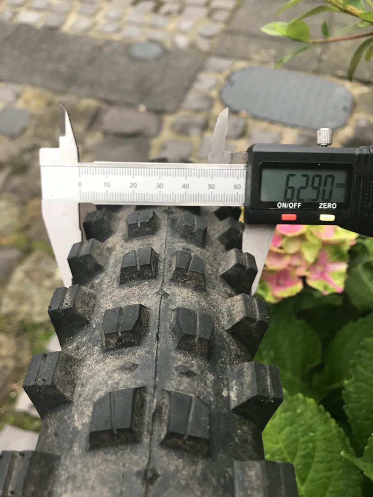

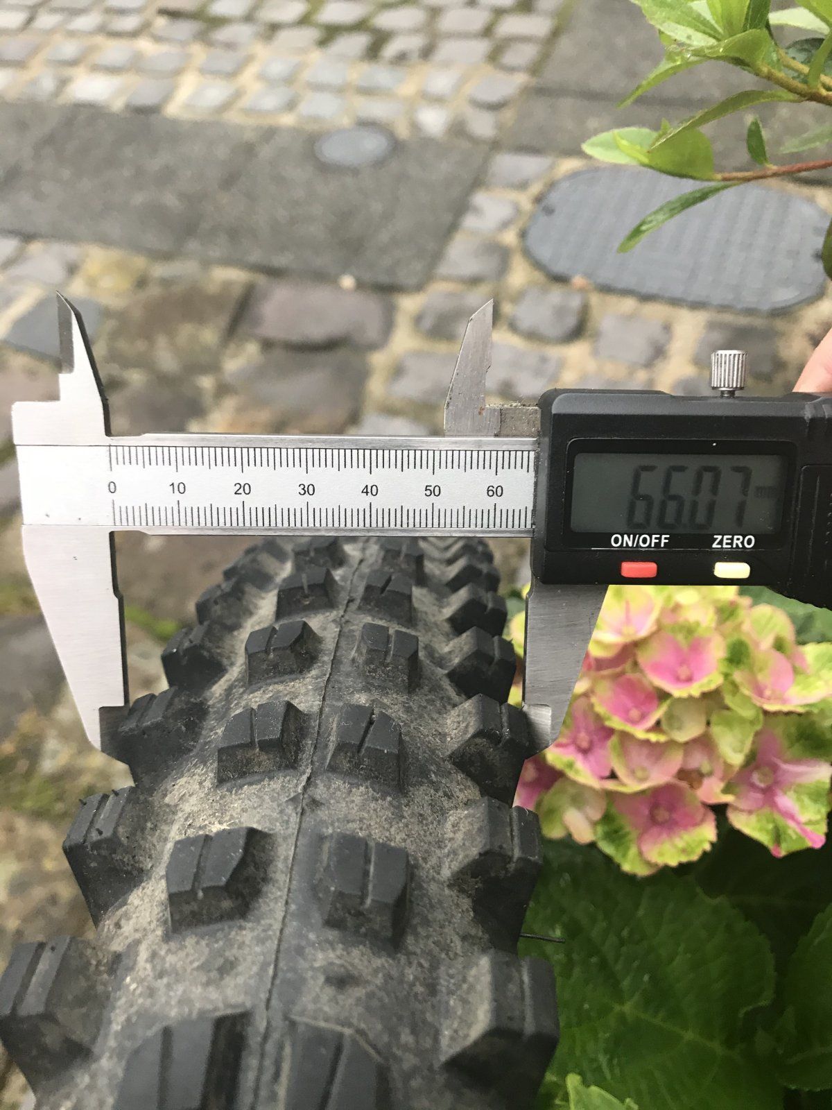

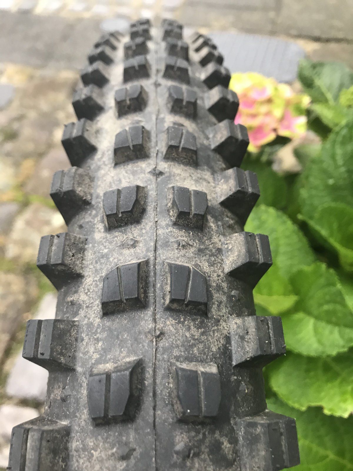

Nachdem es hier bei uns im südlichen NRW die Woche über gut geschüttet hat und am Wochenende Trails im Bergischen angesagt sind, habe ich nun eben - kurzerhand - meinen Mudfestreifen auf das Zweitlaufrad tubeless montiert.
WTB Verdict Wet TCS Light High Grip 2.5 auf WTB asym i35/Hope.
Auf der DT mit 30mm waren das - sowohl als auch - 2mm weniger.
Meiner wiegt etwas unter/um 1100, den Dreh. Geht schon.
27,5“.

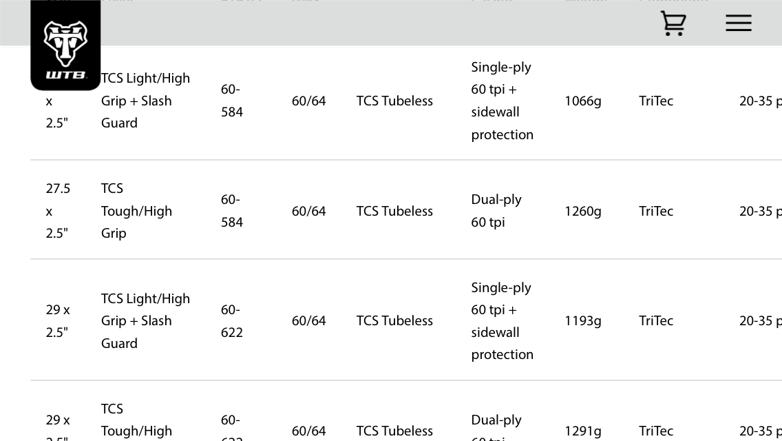

Edit: Gelistet mit 1.066 Gramm.

@rene: du darfst das gewicht von 1280g und den miesen rollwiderstand gerne erwähnen.
ich kenne nichts vergleichbares was rollwiderstand angeht.
Ganz ehrlich was erwartest Du von einem Matsch/Schlammreifen für das Vorderrad?!
Das Ding soll bei den übelsten Bedingungen Grip generieren und sonst gar nix.
Und für eine DD Karkasse und dem Profil sind 1200g gar nicht so schlecht.
ich bezweifle das ein MudKing BC,DirtyDan SG/Supersoft, oder Shorty DD/MG da wirklich besser rollen oder leichter sind?!
