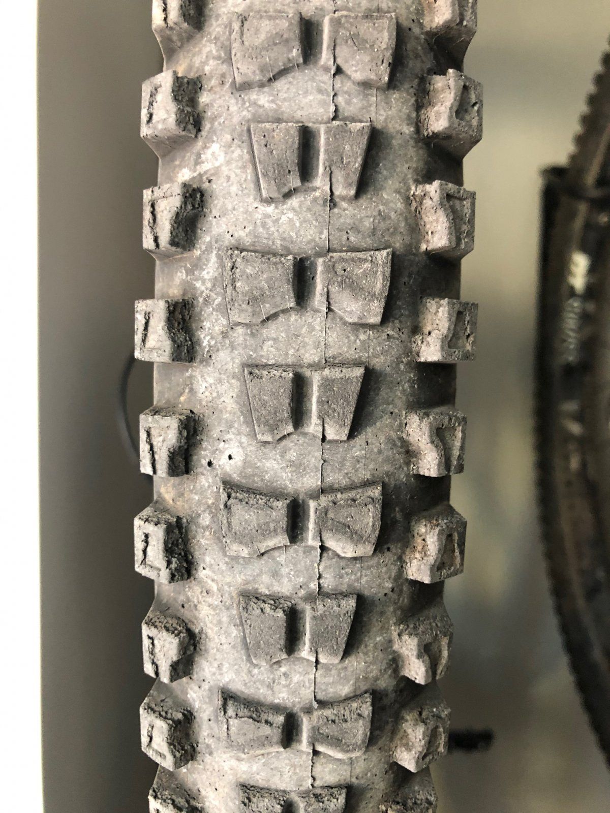

Update zum Hutchinson Griffus, bei dem das HR nach nur 200km schon so aussieht:

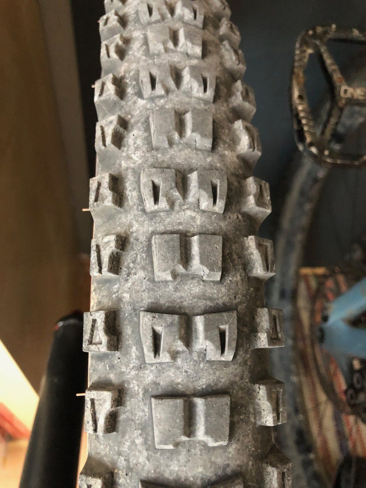

Das Vorderrad sieht etwas weniger mitgenommen aus, zeigt aber auch schon die ersten Spuren:
So sah der Kaiser nicht mal nach >1000km bei mir aus.
Ca. 100km von den 200km wurden hochgekurbelt, die anderen 100km dürften so grob beim Gondeln in Lermoos und in Latsch drauf gekommen sein. Ein bisschen Bikepark war also schon auch dabei, aber so sollte ein Reifen dennoch nicht aussehen. Da machen sich wohl die 40a der Seitenstollen bemerkbar.
Offensichtlich ist wohl auch, dass ich recht spät, dafür aber hart anbremse, vllt mal an der Technik feilen ?
Zugutehalten muss man dem Griffus, dass die Tubelessmontage auf ner Roval Traverse und Newmen SL.A30 Felge extrem einfach war. Außerdem hat er den ein oder anderen groben Fahrfehler meinerseits ausgebügelt.
