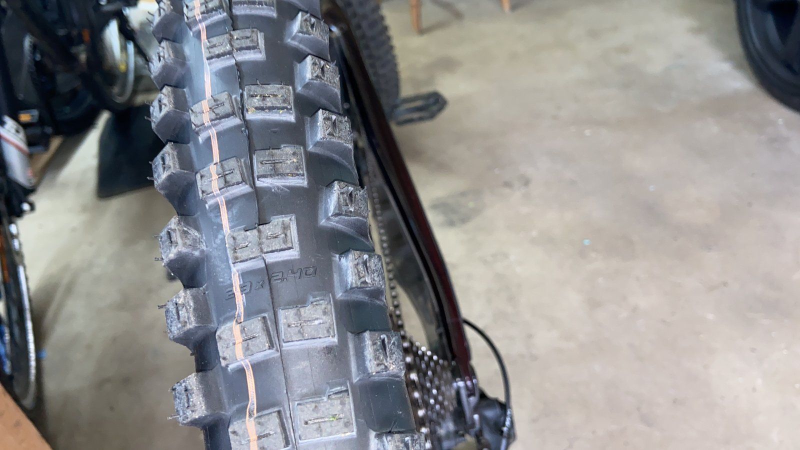

Hier mal die Big Betty Super Trail (ST) Soft in Zahlen, 29x2,4
Gewicht: 1235g soll: 1200g
Karkasse: 58 mm
Stollen: 61 mm
bei 1,6 Bar
Erste fahreindrücke konnte ich am Feldberg im Nassen sammeln, rutscht auf nassen Wurzeln genauso wie alle anderen Reifen auch 😂
Der Rollwiderstand ist im Vergleich zum Speci Eli Grid Trail 29x2,3 in etwa gleich. Vielleicht auch einen Tucken höher, ist halt schwer zu beurteilen, wenn man diese Reifen nicht im direkten Vergleich fährt.
Da ich leider nur eine Abfahrt machen konnte, aufgrund eines defekten Bremshebels, kann ich noch nicht mehr dazu sagen.
