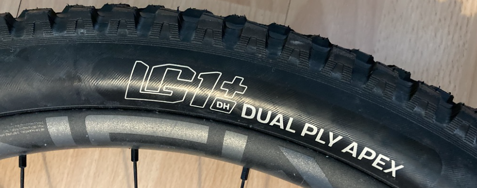

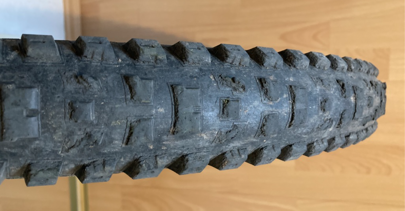

Eli BLK DMND 2.3 nach 10 Monaten (HR)

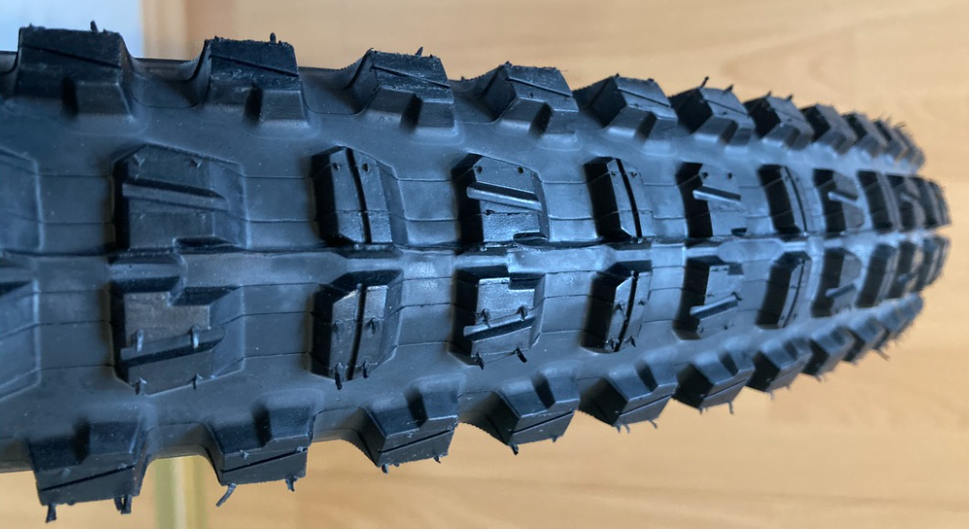

jetzt neu (HR) e13 gen3 (generation3) 27,5x2,4
fällt schmal aus 59mm, macht einen sehr stabilen Eindruck mit 1220g, eine Nummer über Eli
erstes Fazit: rollt sehr gut, wie der Eli, Grip ist sehr gut (hier ist alles trocken zZ) deutlich besser Eli
Anhang anzeigen 1242775Anhang anzeigen 1242776
Wie viel hat der Eli gewogen?
Dein Fazit verstehe ich noch nicht ganz: "Grip ist sehr gut deutlich besser Eli" 🤪
Mit dieser Aufreihung von Buchstaben würde ich es so interpretieren: "Grip ist sehr gut, aber Eli ist deutlich besser"
Eli neu 1160g (wenn ich mich richtig erinnere), nach 10 Monaten dann 1080g (wie im Bild). 80g Gummi im Wald verloren.
nein genau anders herum. und hier nochmals eine wahllose Ansammlung von bchstbn: e13 Grip ist sehr gut, Eli ist schlechter. e13 rollt fast so gut als von wie zu ELI.
Klar ist der Grip des Eli schlechter, die Ministollen z.B. verformen/verwinden sich da auch leichter/schneller ggü. den massiven e13.

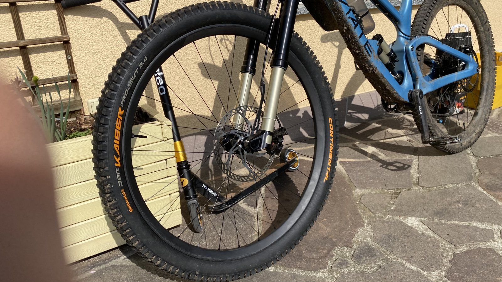

Hier jemand schon mal die Kombo Kaiser Apex/Kaiser Protection gefahren? Also vorne der schwerere, weichere Kaiser Apex 2020, hinten der etwas leichtere, härtere Kaiser Protection Apex? Beide in 29x2.4
Fahr ich jetzt im Frühjahr Sommer und Herbst wieder. Passt super hier im Harz. Sobald es furztrocken ist, ist der Kaiser die Bombe! Vorn noch mit einiges an mehr Grip und Stabilität.
Bei mir halt in 650b (und hinten mit CushCore) die Standard Kombi solange es nicht tief ist. Selbst im Nassen ist der Apex vorne für mich ungeschlagen. Wär ein Traum wenn es der Gummi des Protection mal auf die Karkasse des Apex schaffen würde. Dann hätte Conti einen stabilen, gut rollenden und dabei noch (fürs HR) ausreichend griffigen Reifen im Programm.
Korrekt so. Der Kaiser braucht kein furztrocken um zu funktionieren. Einzieg tiefe Böden, sei es trocken oder nass, mag er nicht so gern wie der Baron.
