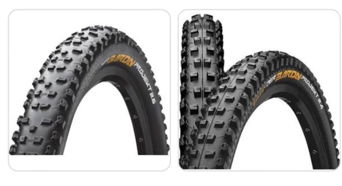

Wäre natürlich schön wenn Conti endlich mal die Prototypen in Serie bringt, die sind jetzt schon ein halbes Jahr auf Fotos zu sehen.

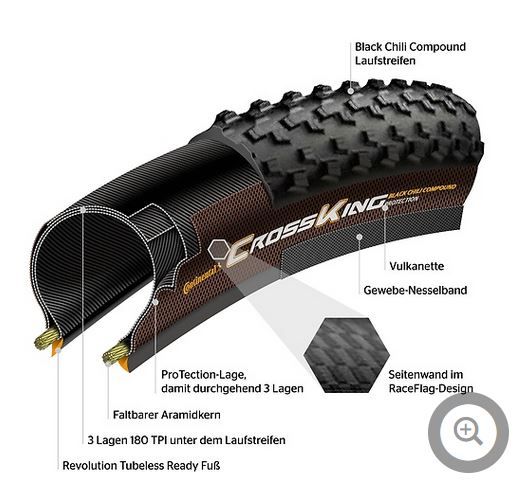

Kurz noch von der Conti Site kopiert:
Protection (ala Mk3)

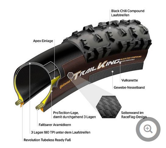

Protection Apex (Projekt Kaiser / Baron)

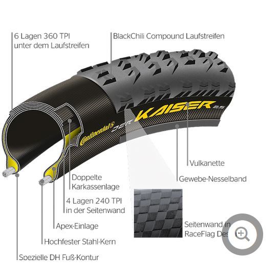

und irreführenderweise als Apex, ohne Protection bezeichnet, auch als Faltreifen verfügbar (DH Reifen):
Wobei das wieder so ein Conti Ding ist die TPI von einzelnen Lagen zu addieren, eigentlich soll damit die Feinheit/Grobheit vom Gewebe angegeben werden. Also wenn Maxxis zB schreibt 120 tpi ist die Karkasse flexibler und läuft leichter als deren Standardkarkasse mit 60 tpi.
Quelle: https://www.continental-reifen.de/fahrrad/technologie/mtb/apex

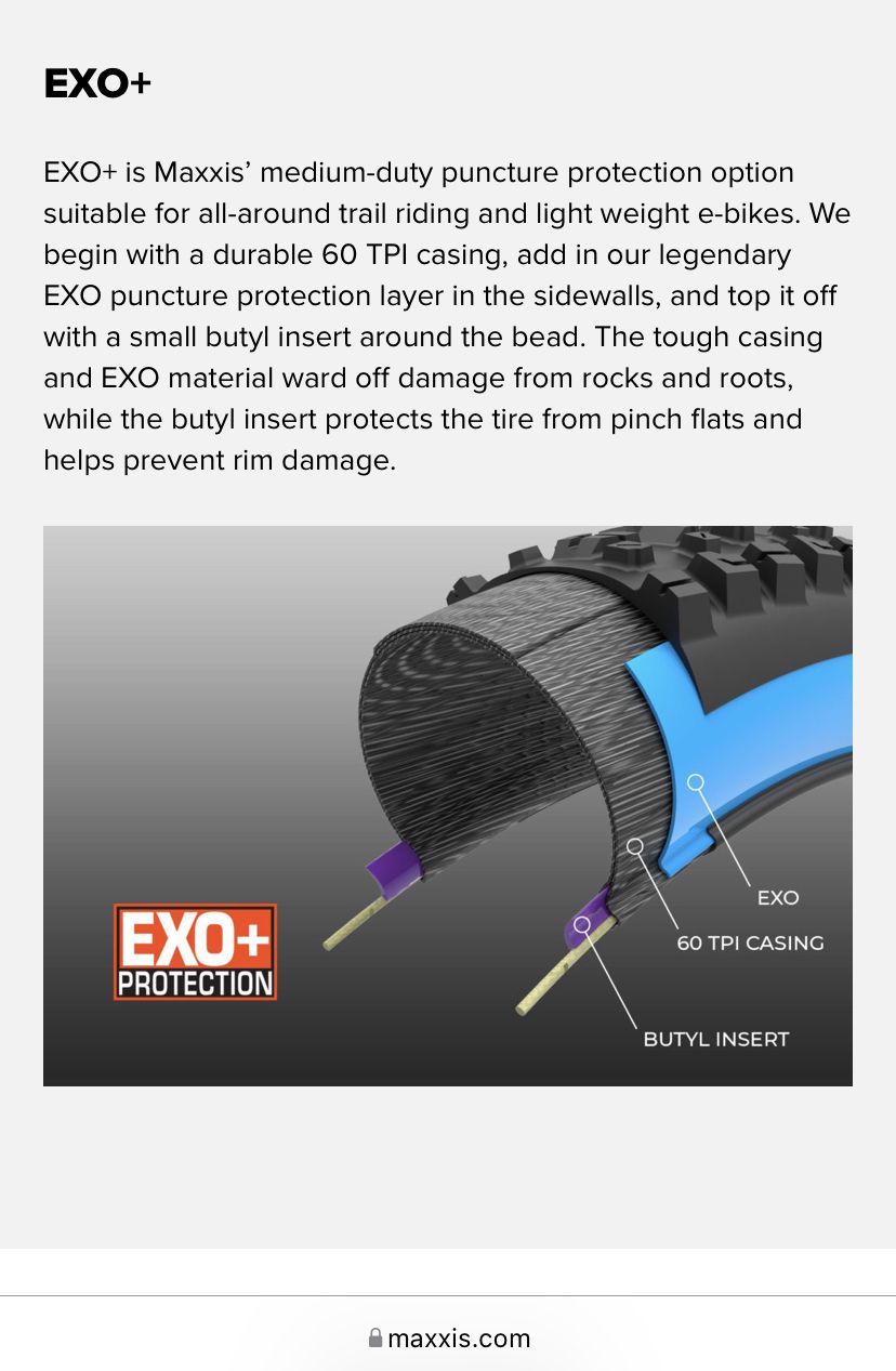

Man hörte letztens dass EXO+ nun auch 60TPI hätte weil da ja das Fahrgefühl satter wäre. Die offiziellen Seiten und insb. Gewichte wären aber noch nicht aktualisiert.Exo=1 Lage 60 TPI
Exo+=1 Lage 120 TPI +silkshield
DD=2 Lagen je 120 TPI
Sowas wie addition von Lagen schafft nur Conti. Warum auch immer.
Habe ich auch gehört.Man hörte letztens dass EXO+ nun auch 60TPI hätte weil da ja das Fahrgefühl satter wäre. Die offiziellen Seiten und insb. Gewichte wären aber noch nicht aktualisiert.
Exo+ hat 60 tpi, DD 2x120 tpiHabe ich auch gehört.
Aber habe gerade einen dhr exo+ bekommen. Da steht auf der Seitenwand tatsächlich kein 120 TPI mehr. Aber auf der Verpackung noch immer ganz normal wie früher. Anfühlen tut sich das auch nicht viel anders wie früher. Also warten wir mal bis das offiziell ist.
Offiziell/bisher hatte EXO+ aber eben 120 TPI.Exo+ hat 60 tpi, DD 2x120 tpi
mein Assegai aus 2019 hat 60 tpi, der dhr2 aus 2021 auch…Offiziell/bisher hatte EXO+ aber eben 120 TPI.
Wie gesagt auf der Verpackung steht bei mir 120, am Reifen direkt nichts mehr. Lieferung vor einem Monat.mein Assegai aus 2019 hat 60 tpi, der dhr2 aus 2021 auch…
