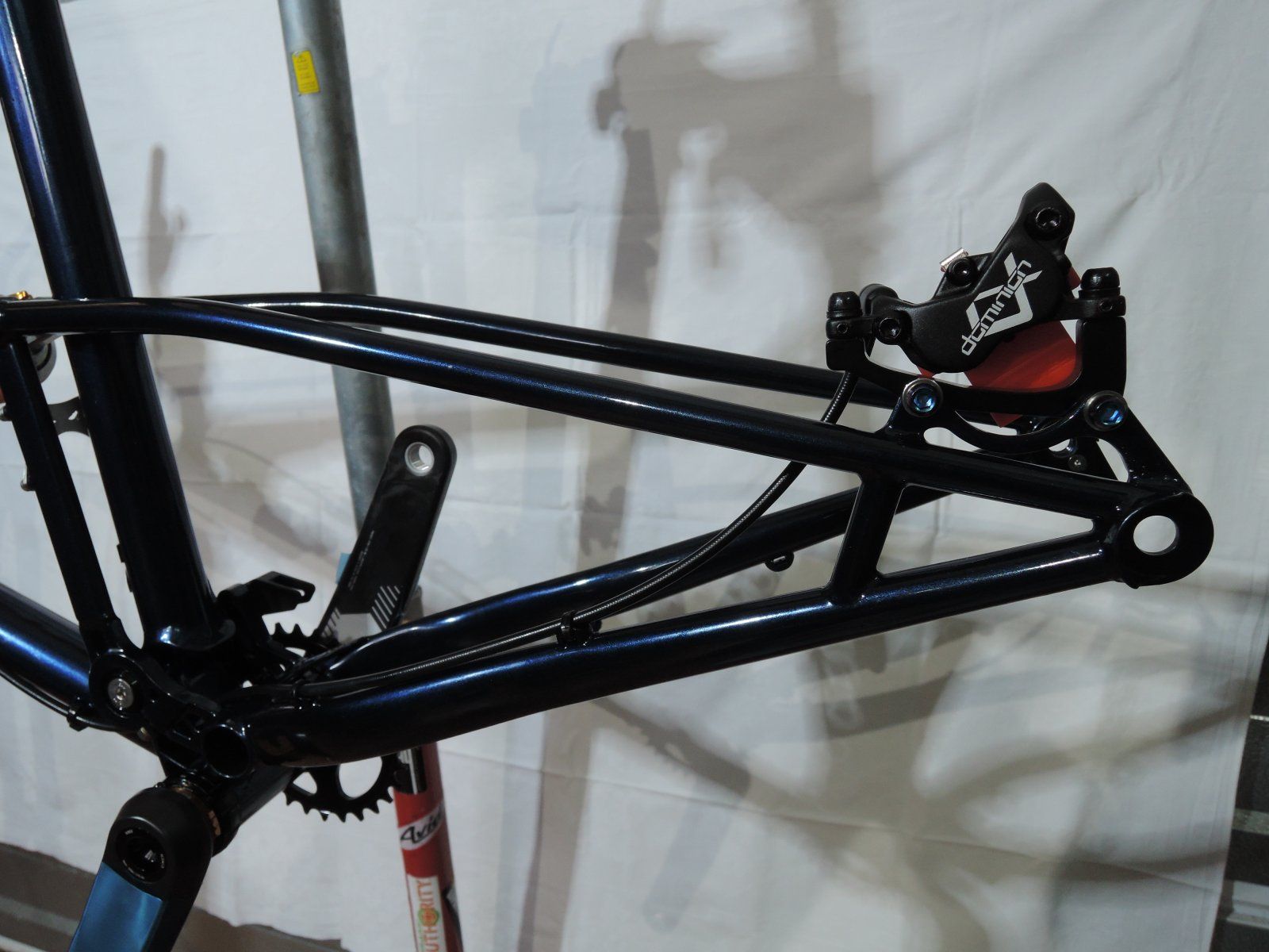

Der Rahmen ist vom Pulvern zurück und soll nächste Woche die Insel verlassen.

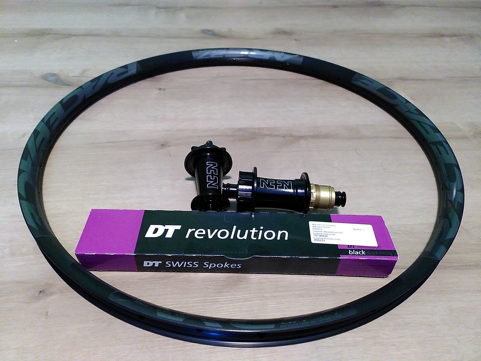

Zeit paar Laufräder zu bauen: :love:
Juhuuuu, es kann langsam los gehen!
Jetzt Teile suchen und warten....
Die Kirmesbude soll mit allerlei Oilslick Zeug geschmückt werden, damit sie auch im Sommer wie ein Weihnachtsbaum funkelt.
Ansonsten ist SRAM Schaltung und Dominion gesetzt. Kurbel teste ich mal todesmutig ne SRAM Era, die sich ja nicht so schnell verabschieden soll, wie die alten Plasik Vorgänger. Lagerei wird vom Hellbender übernommen, das hat er immer gut gemacht....

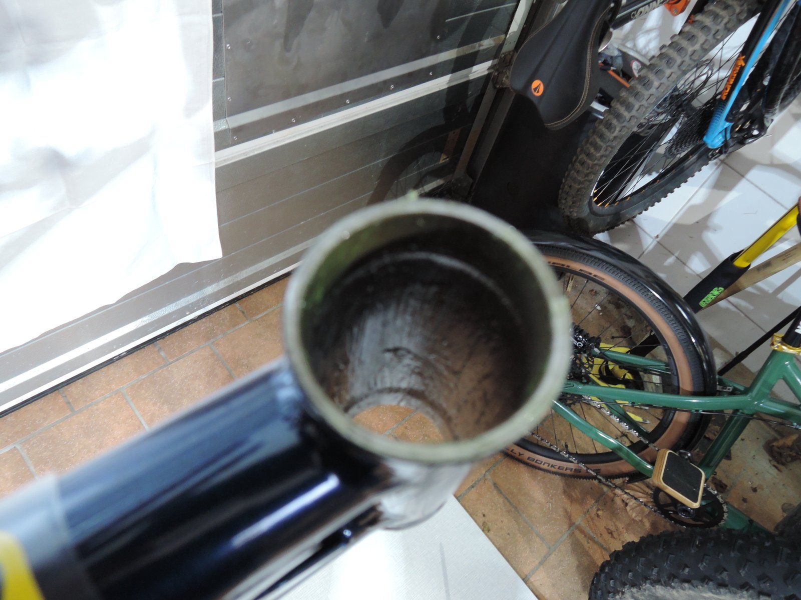

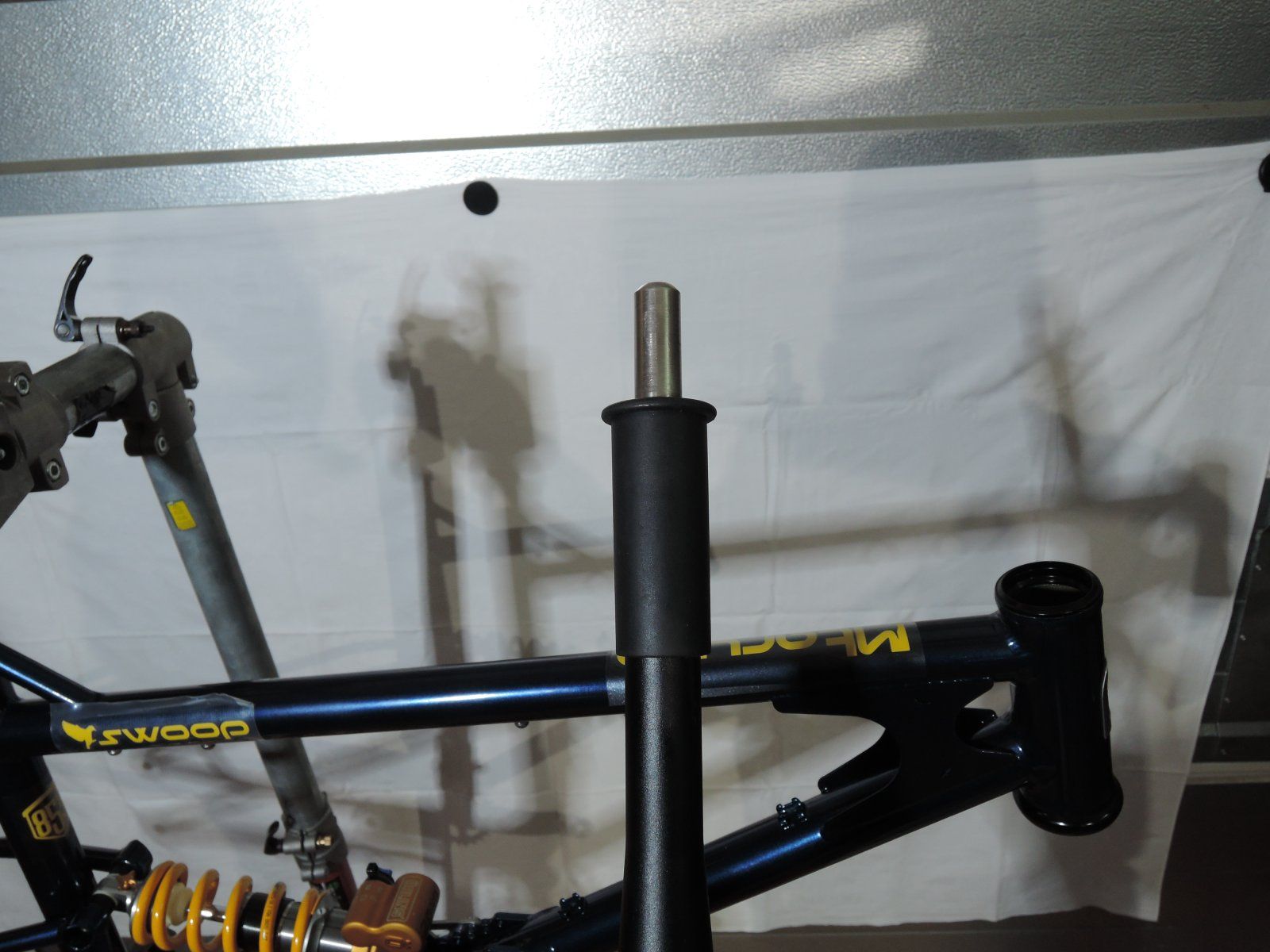

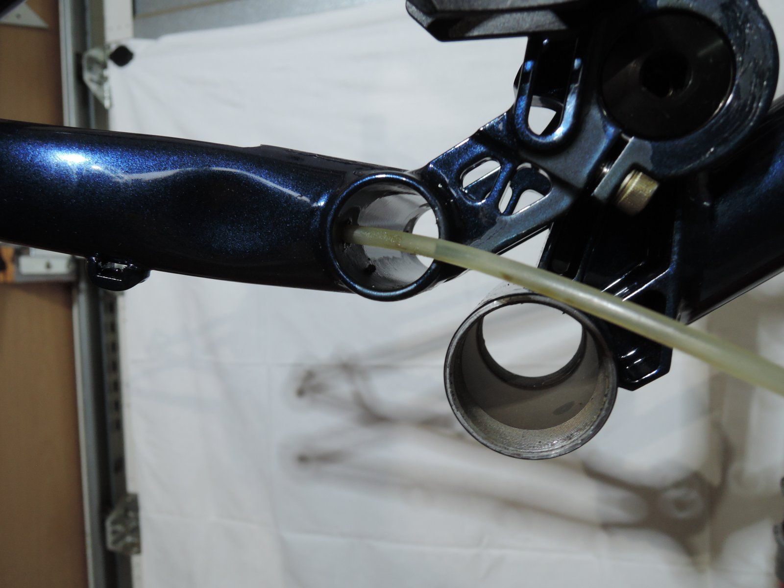

1. Stahlrahmen - Rostvorsorge
Dank @JoeStarling muss ich da gar nicht viel machen, aber so ganz lass ich es mir nicht nehmen, die Bude soll viele Jahre fahren.

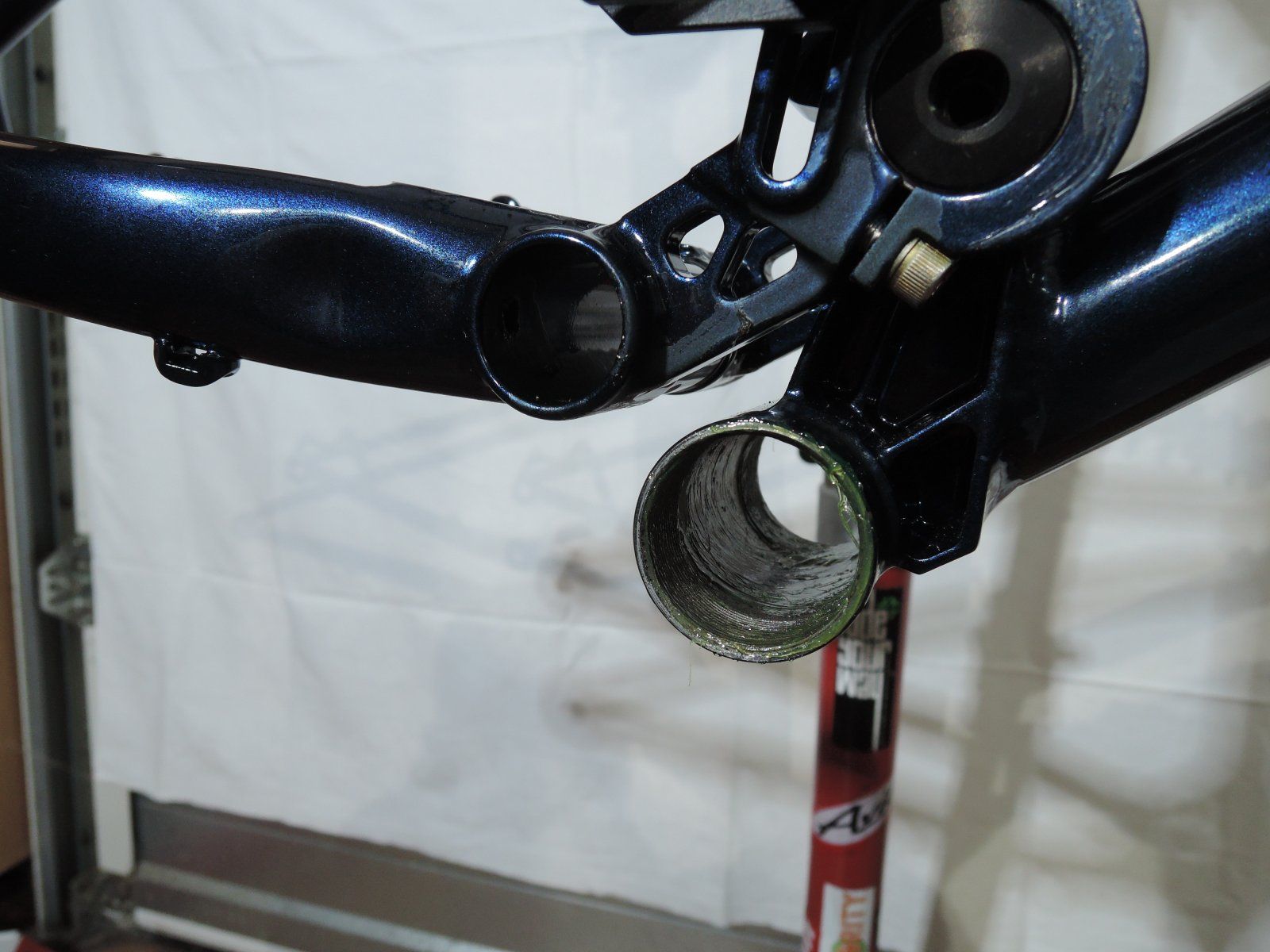

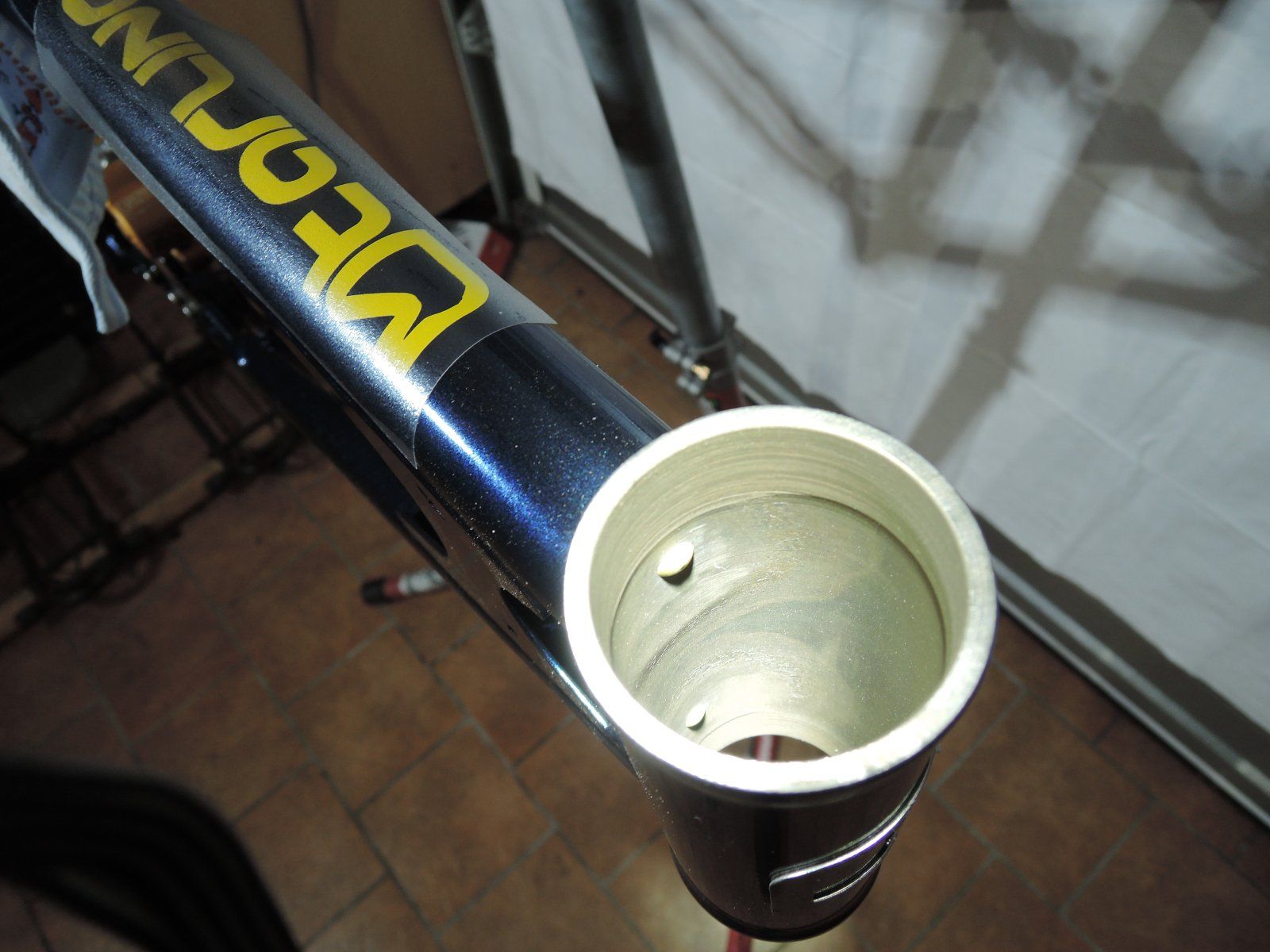

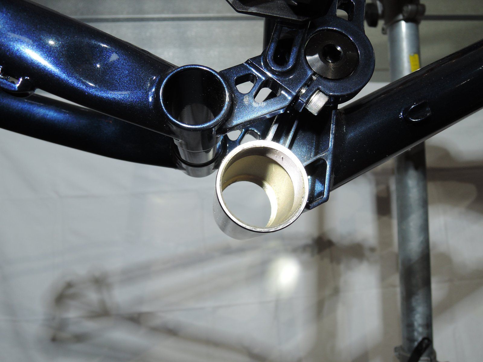

Am Steuerrohr hat Joe die Löcher zu Oberrohr und Unterrohr verschlossen, da kann nix rein.

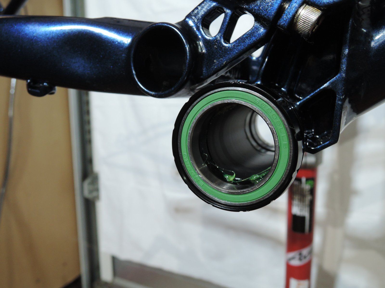

Bei Tretlager genau so, komplett dicht, die Hütte!

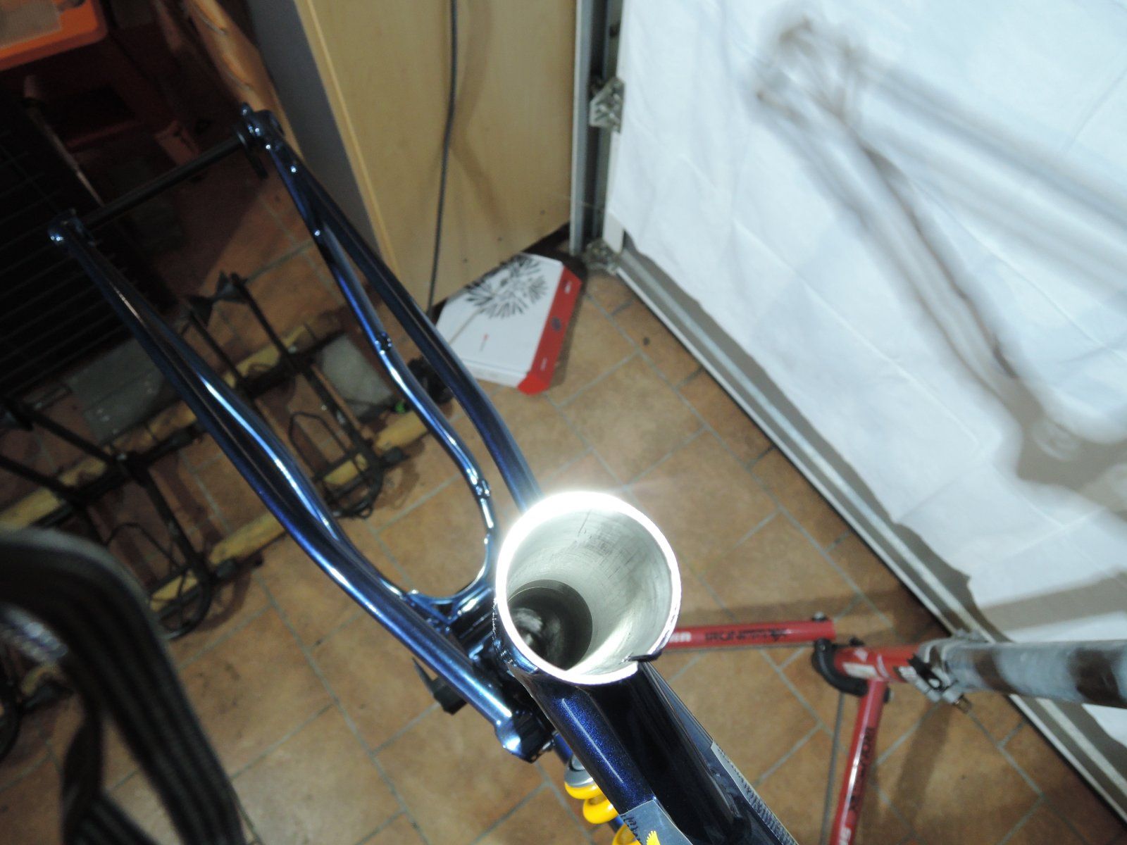

Und im Sitzrohr ist, wie auch immer er das gemacht hat, eine Aluhülse verhuddelt :love:

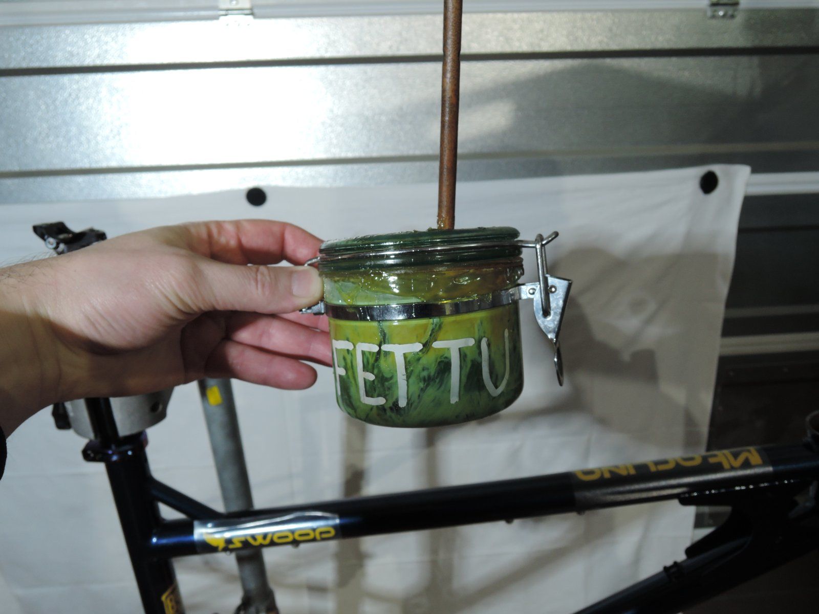

Dennoch, frei nach dem Motto - wo Fett ist, ist kein Wasser - rein mit dem feinen Zeug!

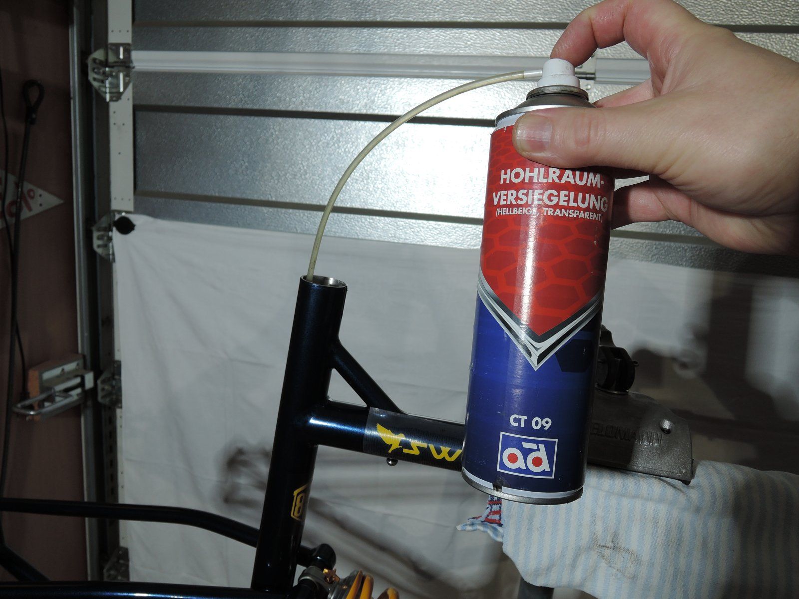

Hohlraumversiegelung kommt überall rein, wo der Schnoschel rein passt!

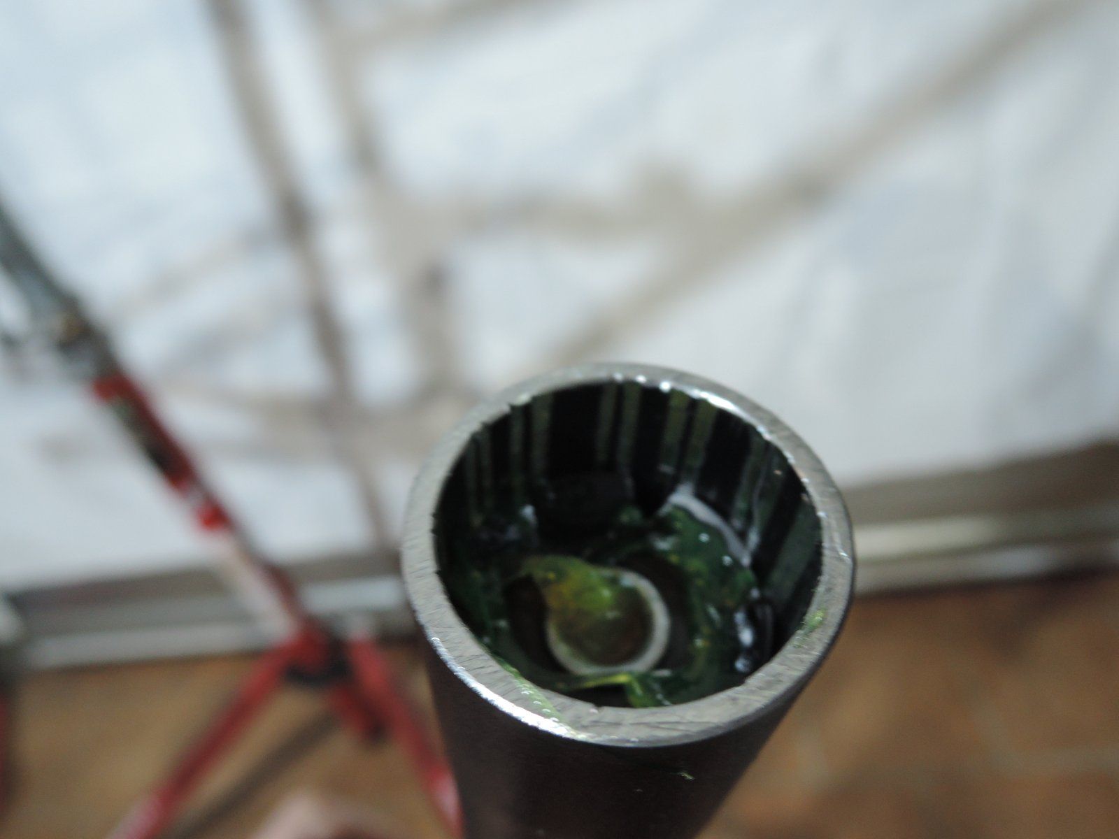

Der Schnoschel hat vorne an der Spitz eine Düse, die das Zeug kreisrund abspritzt, so dass keine Ecke unbeschmautzt bleibt. Danach noch bisschen schütteln, drehen und wirbeln für's Gewissen.
Da Steuerrohr und Tretlager gekapselt sind, werden sie schön mit dem Pinsel befettet.
Hummmmmmm
Ahhhhhhh
So, fettich! Abbutze, die Sauerei!

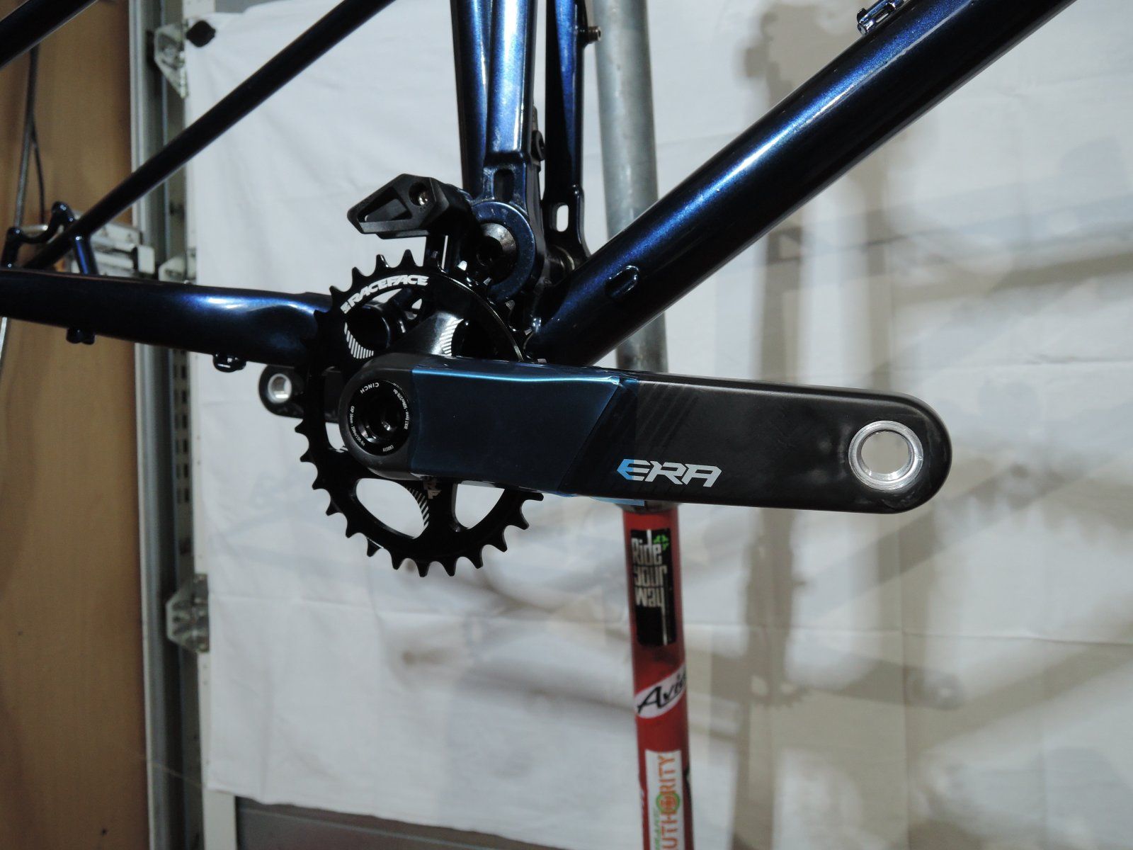

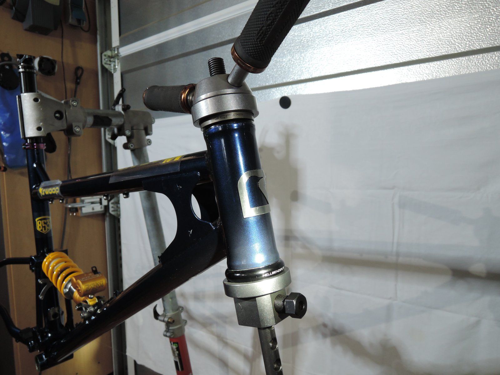

2. Lagerei und Sattelstütze
Die Sattelstütze kommt natürlich von @Sackmann . Gehalten wird sie von einer Title Klemme.
Auch wenn ich keine Probleme mit CaneCreek 40 Steuersätzen habe, hat CC mich mit dem Namen erwischt. Hellbender muss da rein!
Da auch!

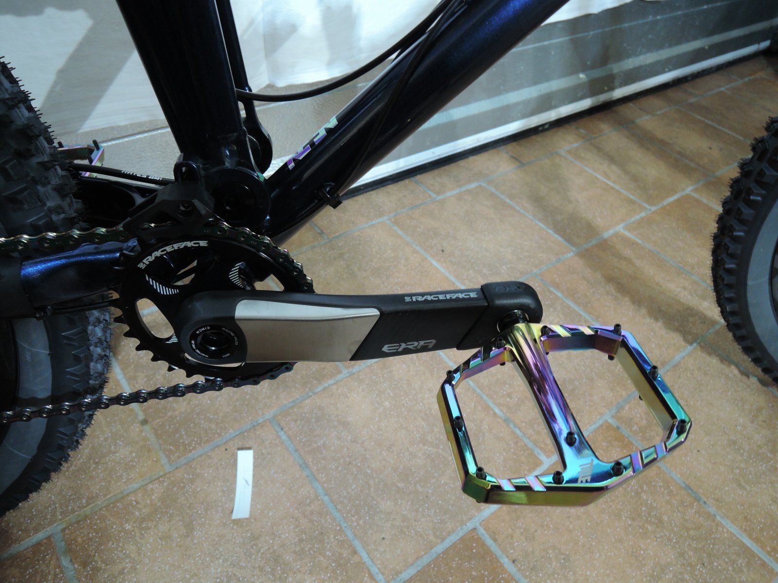

Und schon kann man die Kurbel rein stecken. Ob die Era wirklich hält, werden wir sehen. Aber sie hat mich abgehalten, das übertriebene CaneCreek Titan Monster zu kaufen. We will see!

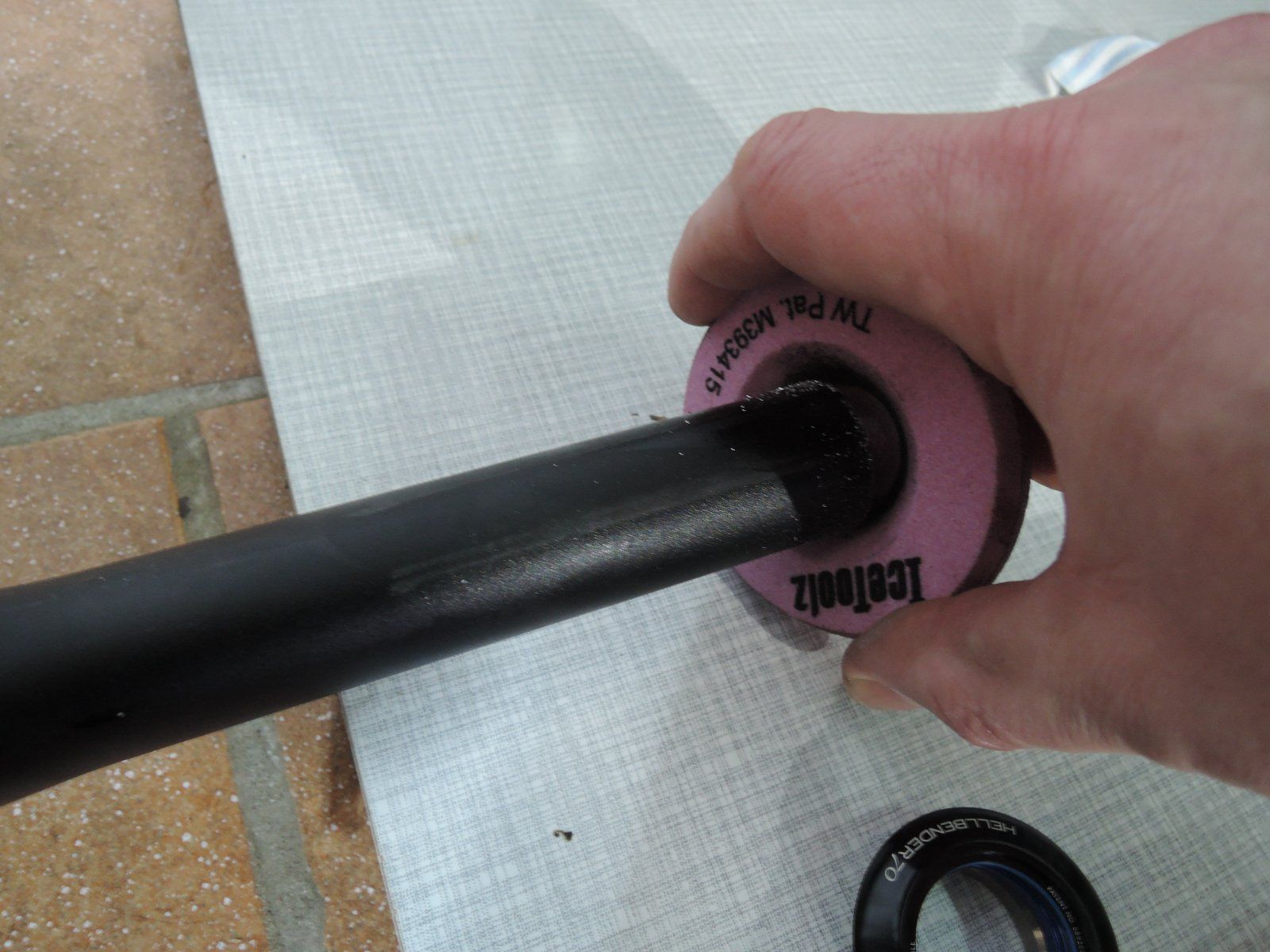

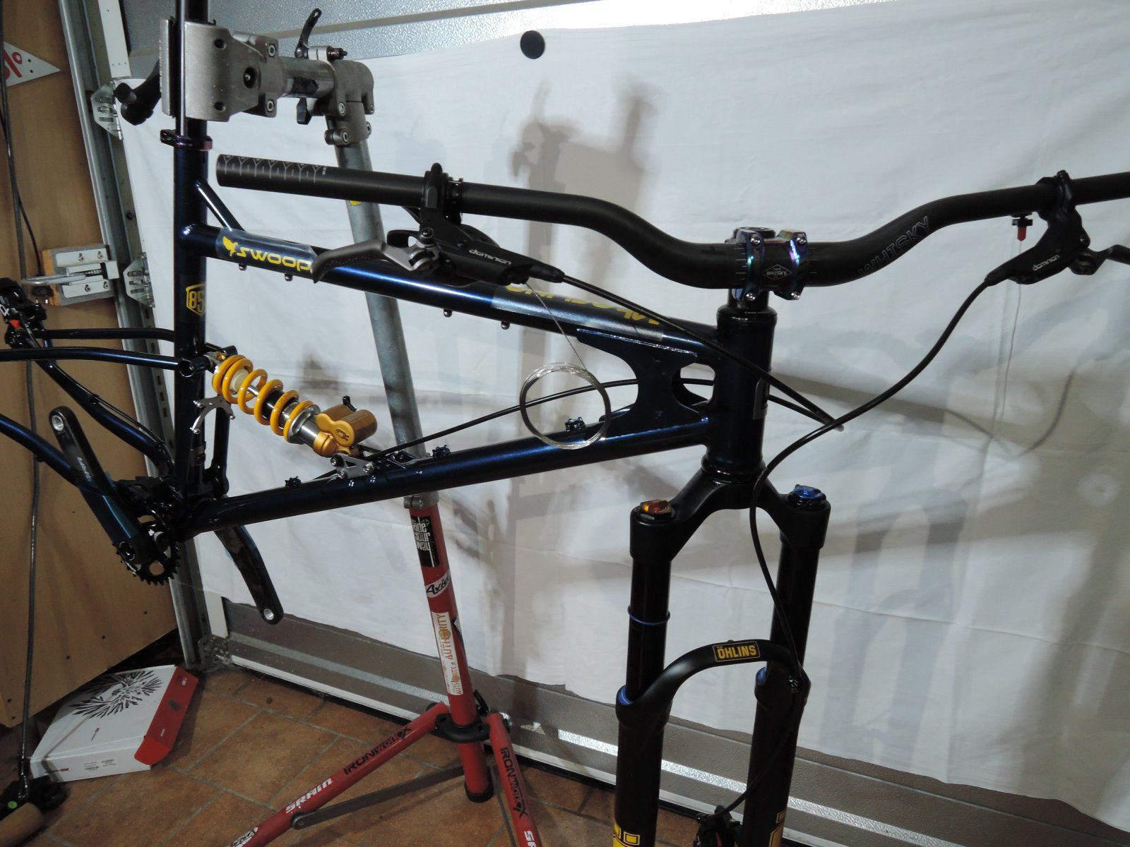

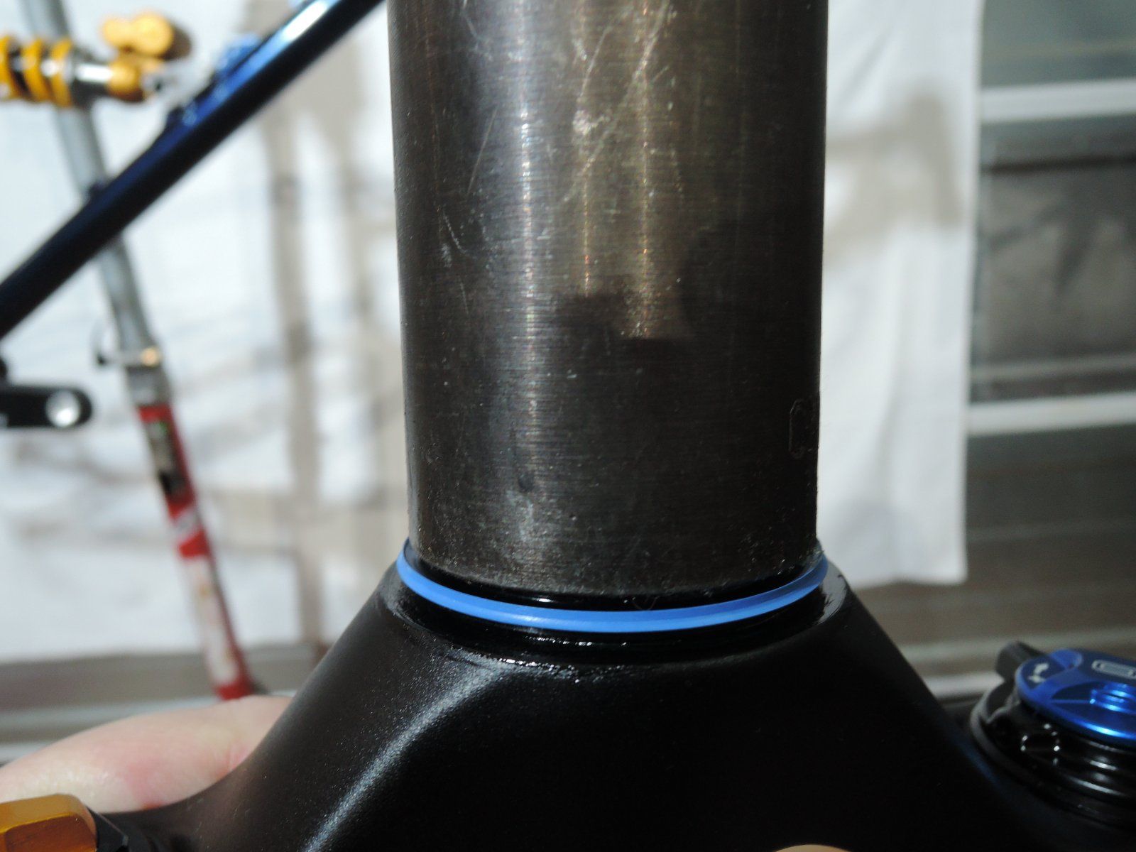

3. Gabel - der Natur der Sache folgend eine RFX36 Coil
Konus drauf kloppen

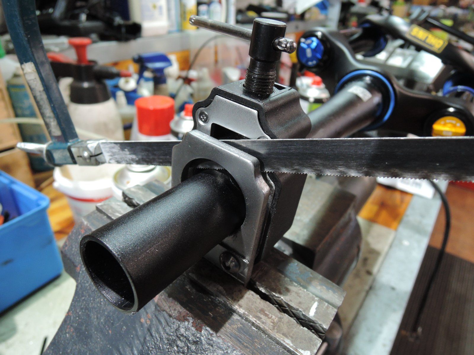

Trocken rein stecken und die gewünschte Länge anreißen.
Absägen, wenn man sich wirklich sicher ist ;-)
Fein entgraten.
Kralle rein hämmern.

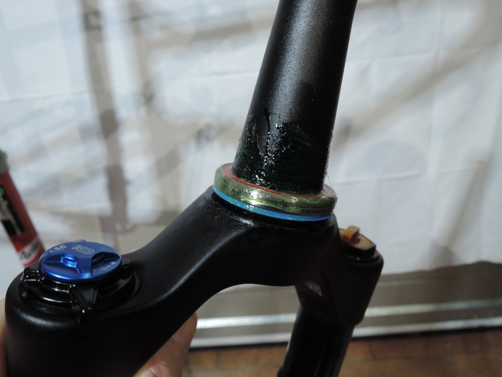

Fett drauf, komplett überall und alles voll geschmautzt!
Auch da hin!

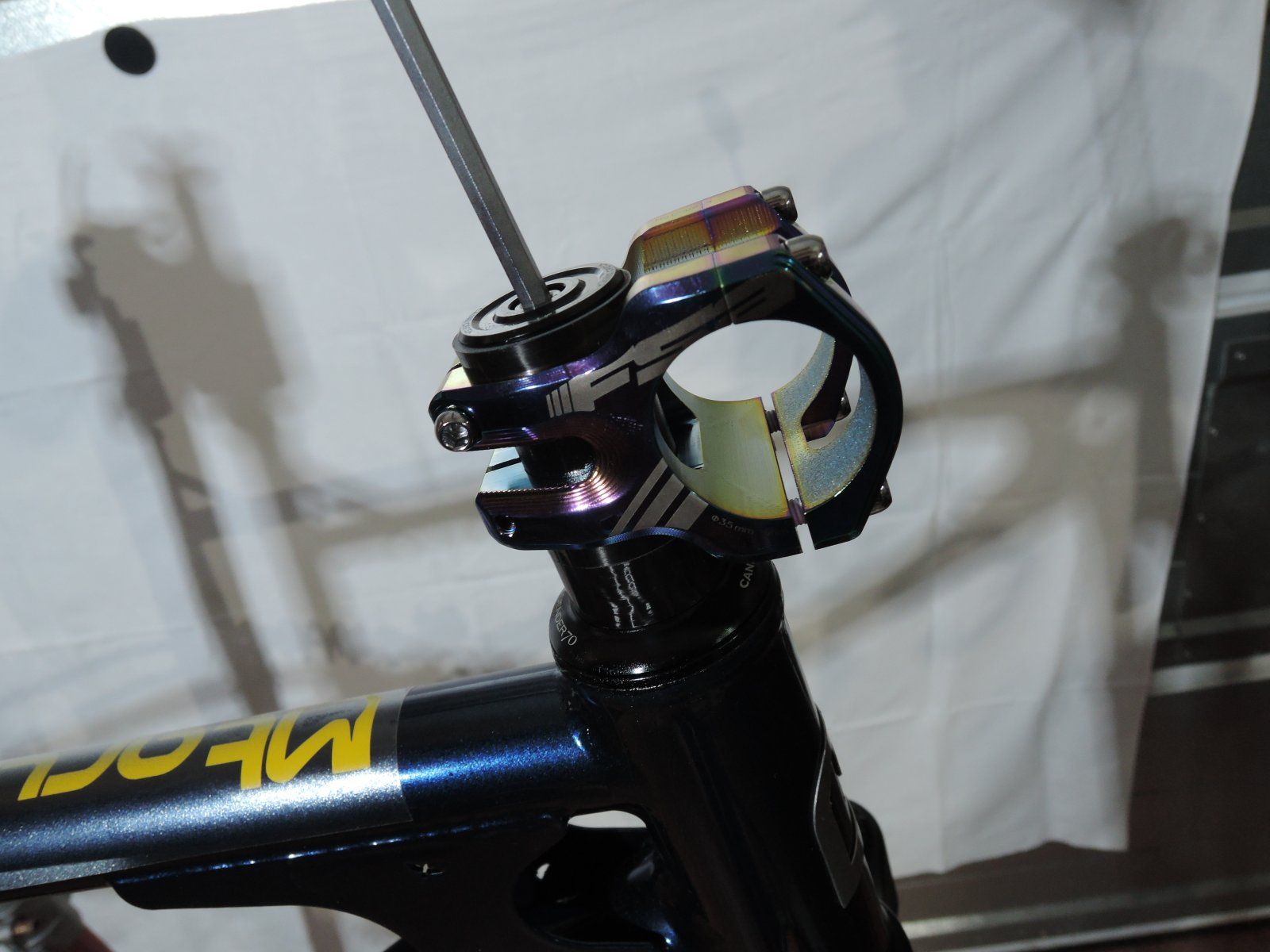

Rein damit und lässig anziehen, später dann, nach Kompletteskalation auf dem Lenker, wenn sich alles gesetzt hat und das Fett in seine Endposition gefunden hat, das Spiel sauber einstellen.

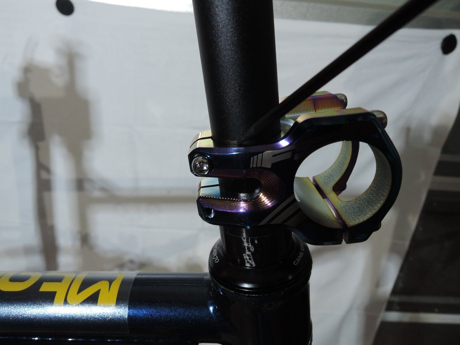

Der FSA Vorbau hat es geschafft, weil Title nicht liefern kann. Bin aber nicht böse drum, passt prima, ein sehr feines Teil.

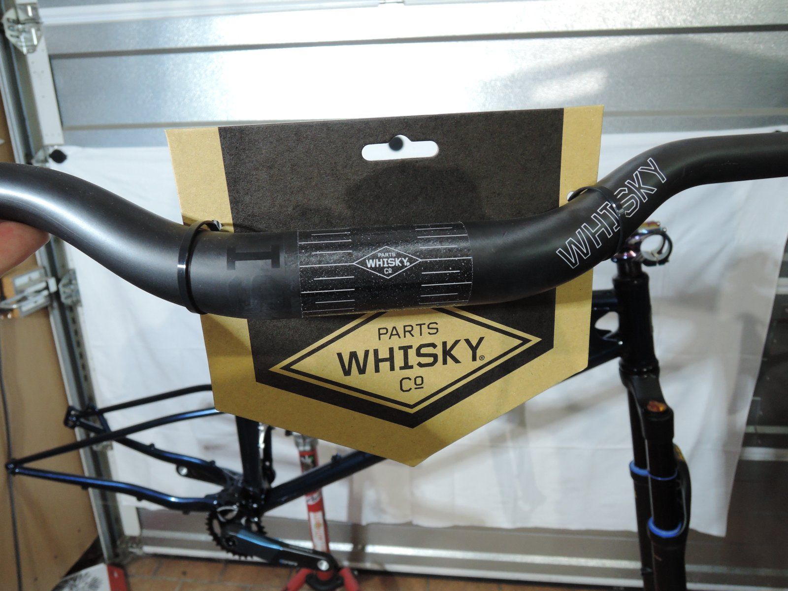

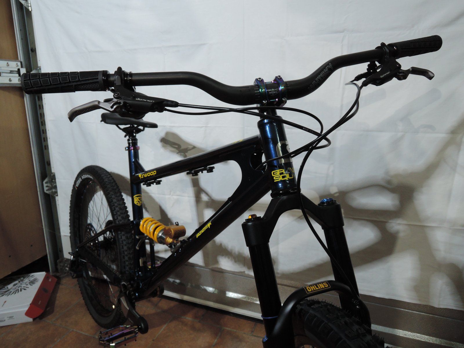

Lenker mit ordentlich Rise, damit die Sattelüberhöhung noch etwas geringer ausfällt. Der Name ist Programm. Lange Beine sind nix!
Die Dominion will ich nicht mehr missen, fahre sie seit es sie gibt und habe genau 0 Probleme damit. Weder in Sachen Leistung, noch mit Defekten. Und ich teste und probiere so gerne Teile, aber hier ist vorerst nichts zu machen. Die meisten anderen Bremsen habe ich auch im Verkauf oder Service und irgendwas fehlt mir immer. Ob die Justierschrauben oder die 2 Bleedports, total durchdacht.
Schnell kürzen....ja ohne entlüften. Erstmal fahren, dann gucken und ggf. entlüften.
Für die Schalterei hab ich ne KOmbi aus X01 Schaltwerk, weil es einfach geil ist und nem XX1 Trigger, weil ich ihn günstig bekommen habe.
Konus drauf kloppen
Fein entgraten.
Auch da hin!

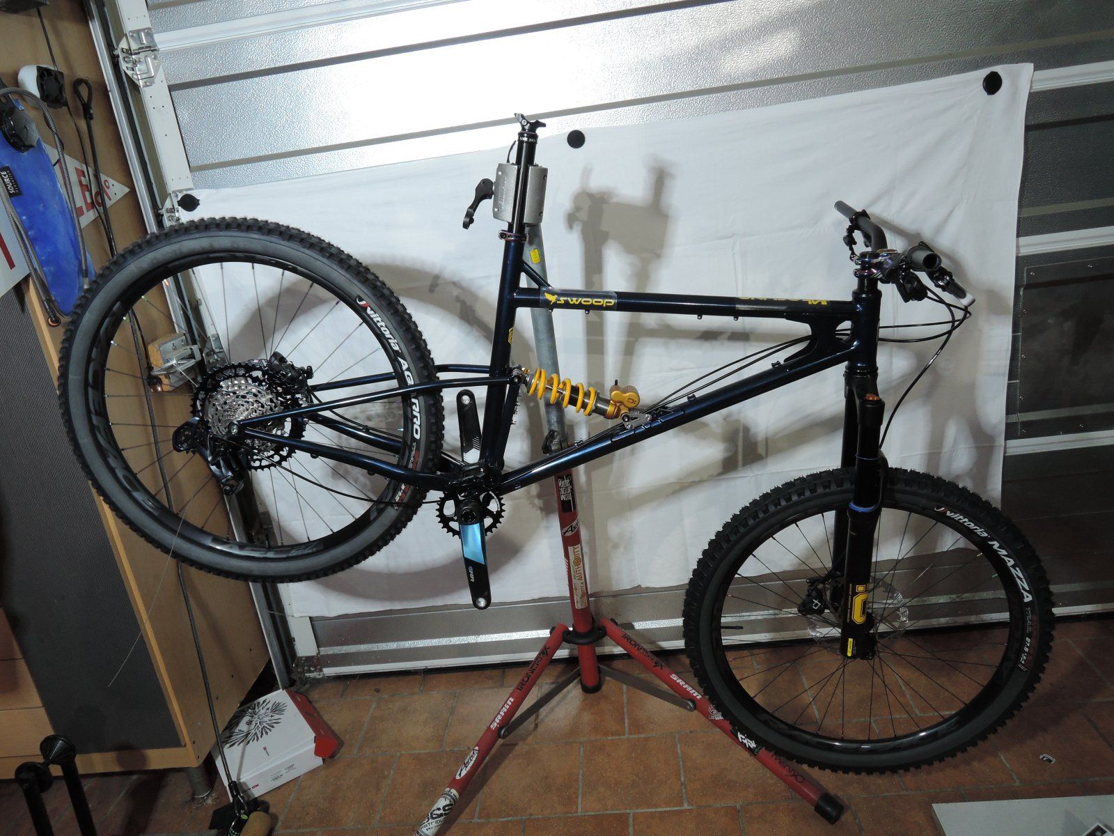

5. Hochzeit!
Die oben schon gezeigten Laufräder bestehen aus Nonplus Naben - ist da einer von hier im Forum? - weil sehr geil verarbeitet, sehr leicht und angeblich sehr stabil, was ich herausfinden werde. Die DT Revolution ist glaube ich die leichteste, stabile Speiche, die man ohne nerviges Gegenhalten einbauen kann, hab ich an einem anderen Bike ist bewährt. Ebenso die RF ARC Offset Felge in 27, weil breiter brauch ich nicht. Ebenso bewährt die Vittoria Trail Kombi aus Mazza und Agarro. Etwas weniger Grip als andere, besonders bei Nässe, rollen aber sehr gut und sind recht Pannensicher. Da probiere ich aber gerne rum, weswegen sich auch Latex Schläuche und kein Tubeless in den Reifen finden. Bin kein Tubeless Gegner, funzt heute alles top und wenn ich in einer Gegend mit mehr Dornen wohnen würde, oder Rennen fahren würde, wäre ich auch Tubeless unterwegs.

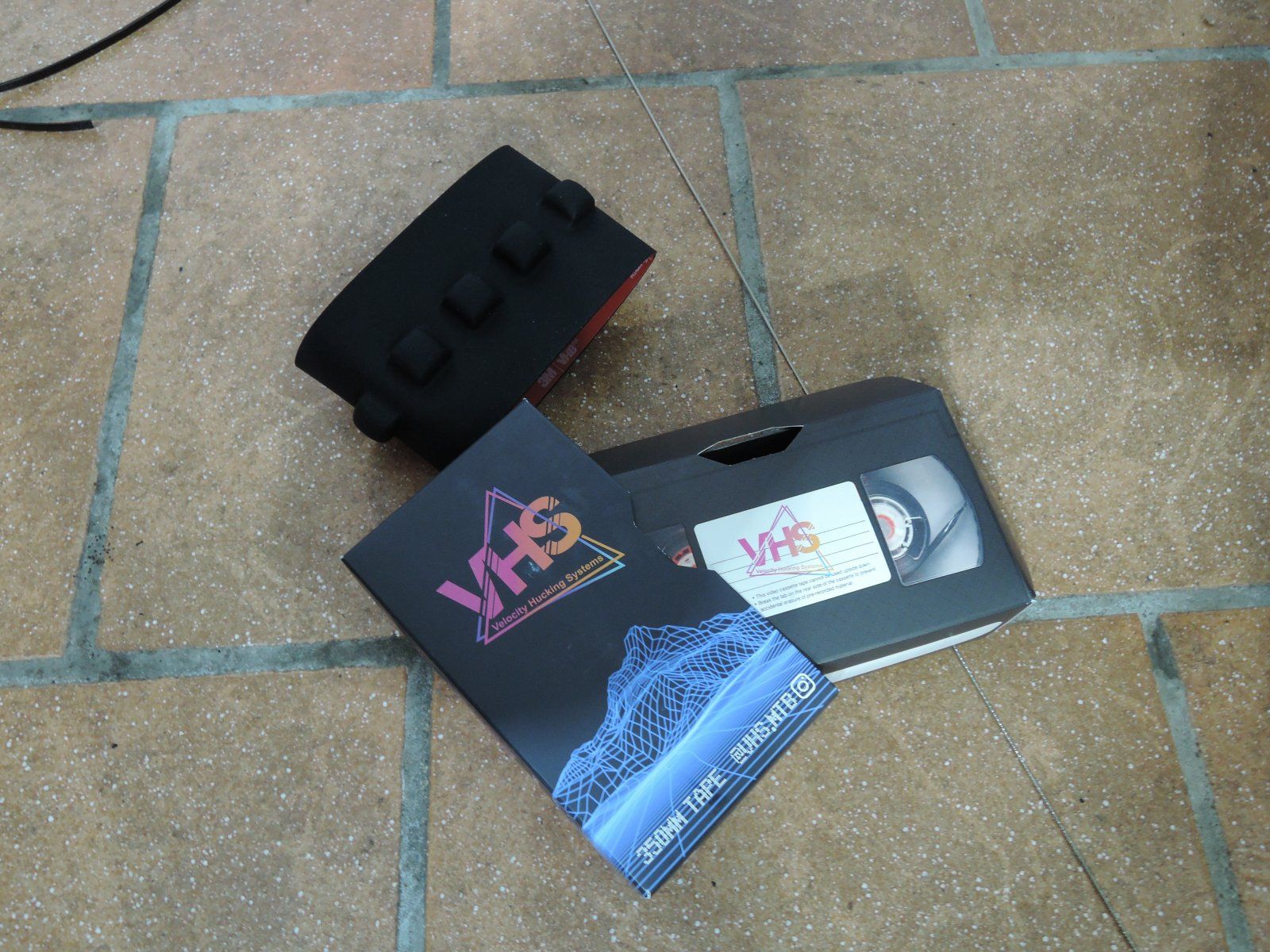

Schön, wenn es so einfach geht!
VHS Tape für Ruhe und 80er Feeling

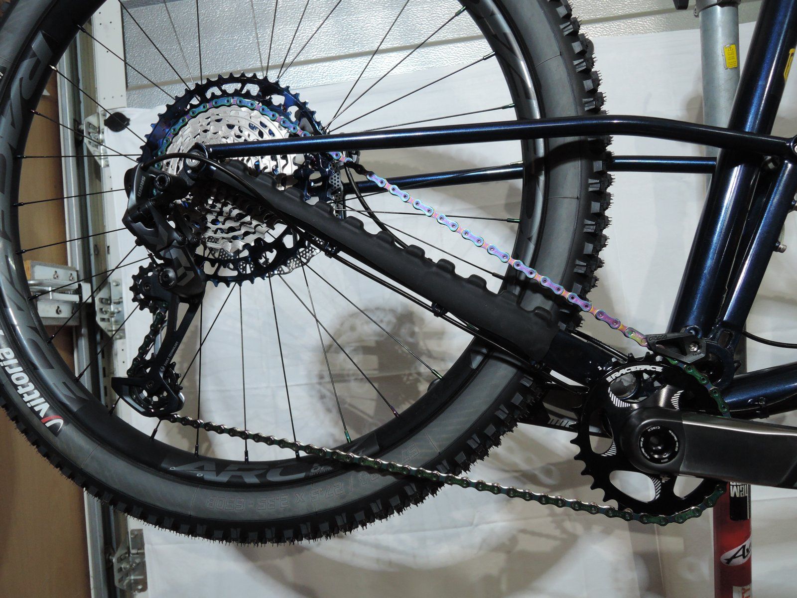

Babscht! XX1 Rainbow Kette dran, nicht nur wegen Rainbow, sonder weil der XX1 Kram einfach ewig hält. Genau wie die E13 Kassette, die dank 9-52 eine ungeschlagene Spreizung hat und in Verbindung mit dem ovalen 30er RF eine Übersetzung bietet, die mich Fettsack kniefreundlich und entspannt fast überall hoch krabbeln lässt.
Pedale dran. Die Title kenn ich nicht, haben mich aber irgendwie abgeholt, testen..

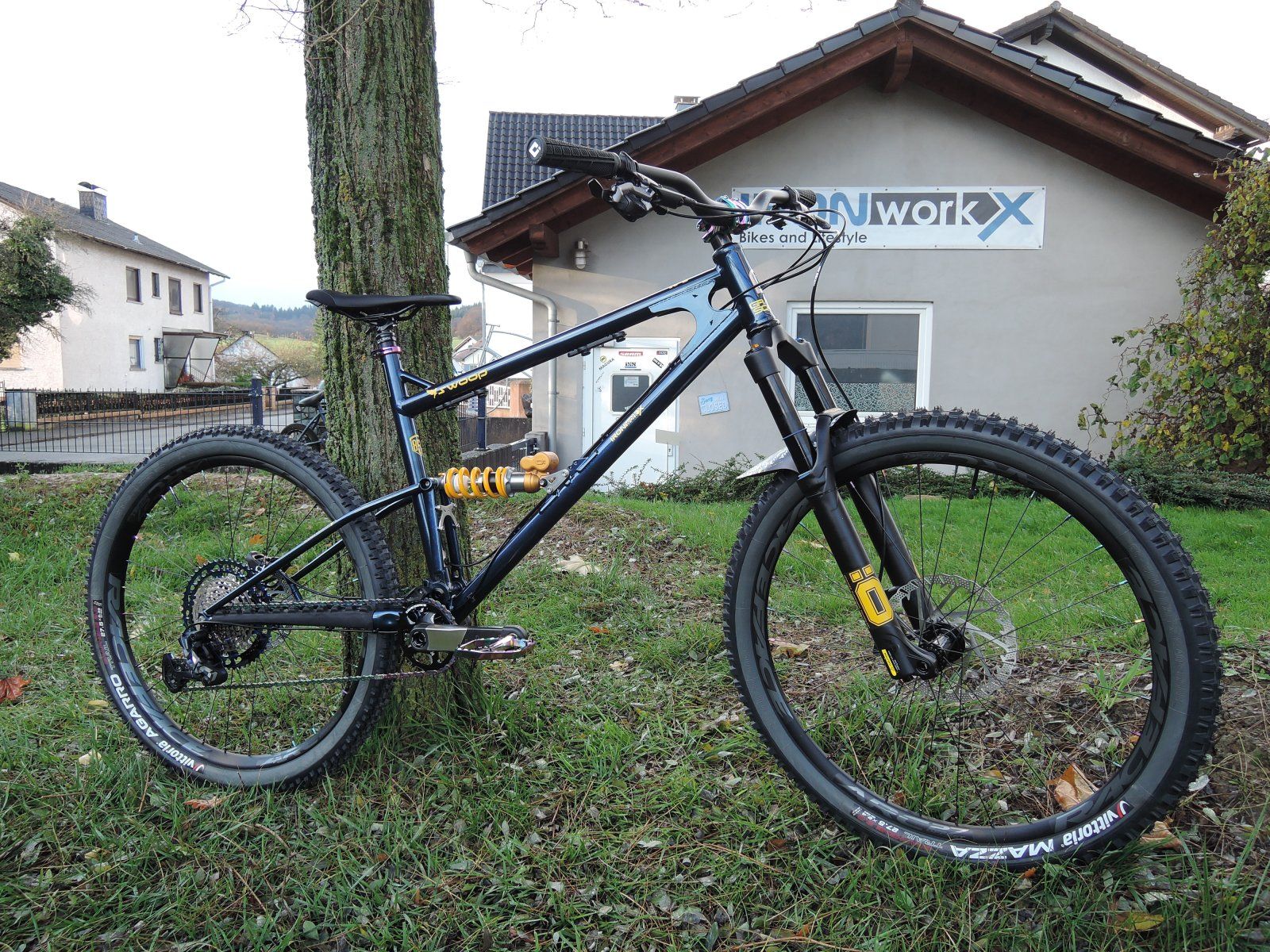

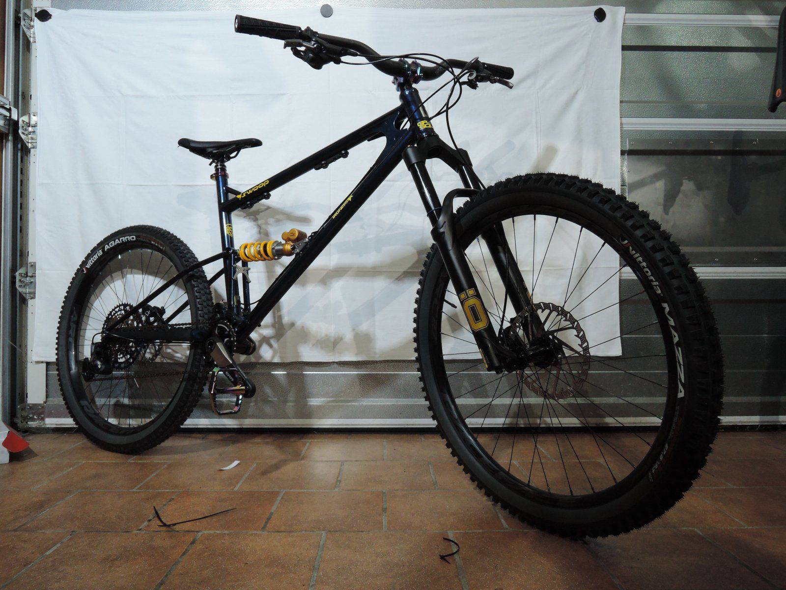

Aufkleber dran, bisschen Einstellerei, fertig ist die Bude!
Hoffentlich lässt das Wetter heute mal ein Foto draußen zu, so ist das nix...
Dann muss mein Knie noch eine kleine Probefahrt zulassen....
Und ja, es sind 2 Flaschenhalter am Oberrohr, besser haben als brauchen, ist ja lang genug, der Stecken!
Aber es ist viel weniger Kirmesbude geworden, als ich dachte. Das Oilslick Zeug passt AMOK zu dem Blau
:love:
5. Hochzeit!
Anhang anzeigen 1818061:love:

Erste kleine Rumspielerei gemacht, Fahrwerk eingestellt, sehr geil, die Öhlins Teile :love:
Nur ist mir die Bude zu kurz im Sitzen!
Das erste Bike, wo ich nicht den so kurz wie möglich Vorbau brauche und den Sattel komplett nach vorne schieben muss. Da werd ich noch experimentieren, ist wohl das Ergebnis der Custom Geo, wegen meiner langen Beine.
Aber da hab ich neben der Option 40er Vorau, die ich zuerste teste, noch den Joker die Gabel auf 160mm zu traveln.

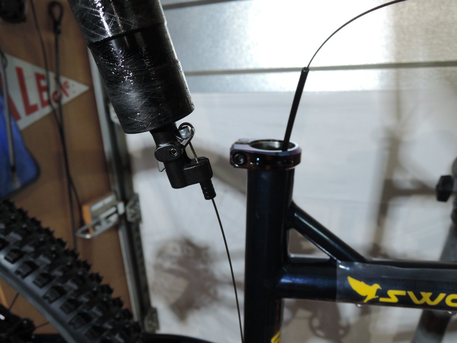

@CaseOnline Die Züge werd ich gleich mal fixieren und paar Uffbabscher ans Steuerrohr machen...hast mir Ängst gemacht:lol:
Ich bin auch von einem 35er auf einen 50er Vorbau gewechselt. Fahre aber auch „orthopädische“ Lenker mit 12° Backsweep.
Meine Gabel im Murmur halt aufgrund eines kleinen Versehens auch 170mm, 10mm zu viel. Aber ich enthalte mich einer Meinung, solange ich nur im Schlamm und Schneematsch rumrutschen kann. 😉
