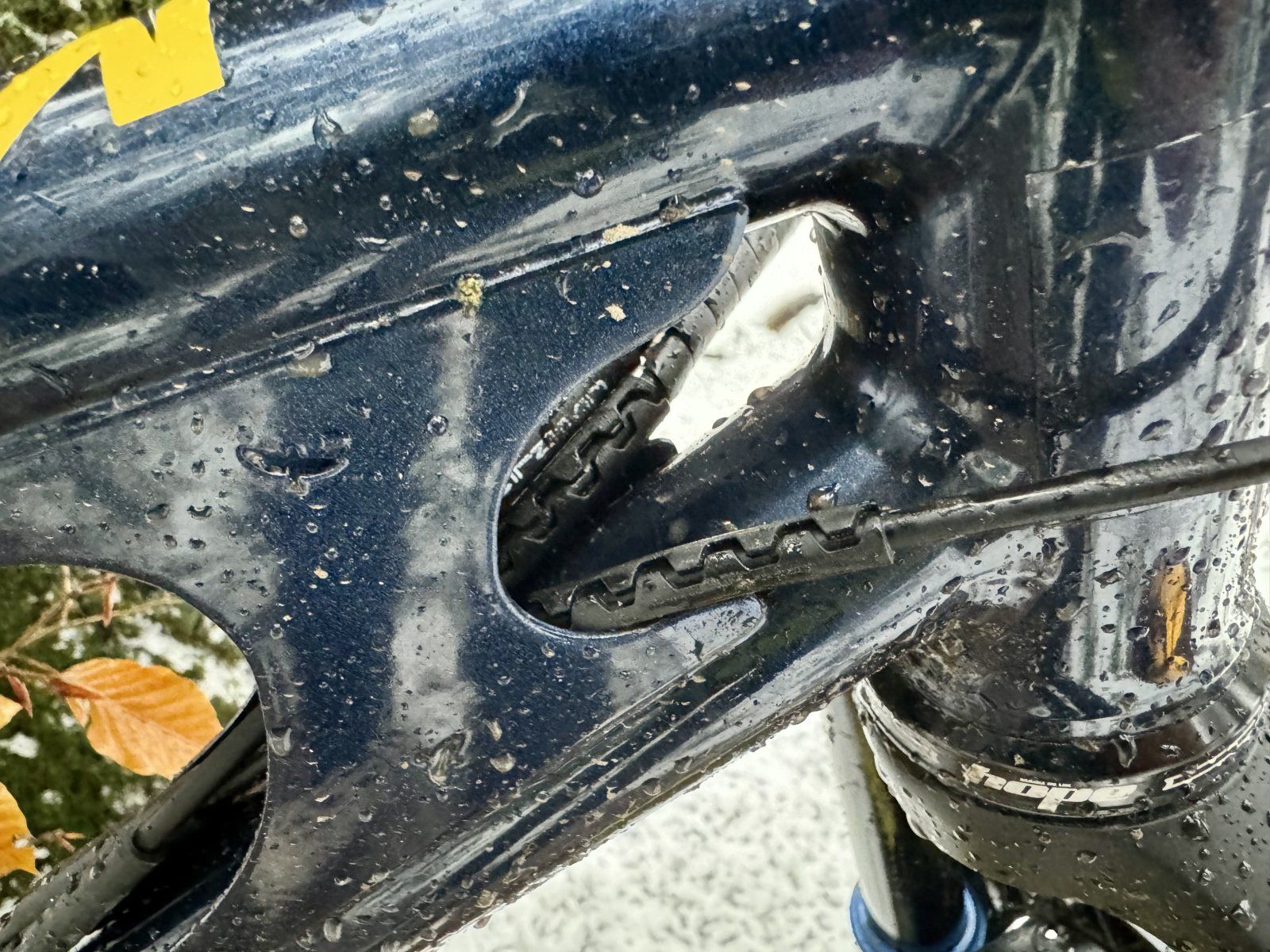

Ist aber nicht ideal, die Schützer vibrieren doch langsam runter. Vielleicht mache ich die doch raus. Den Stahl werden die Züge schon nicht ansägen… 😉
