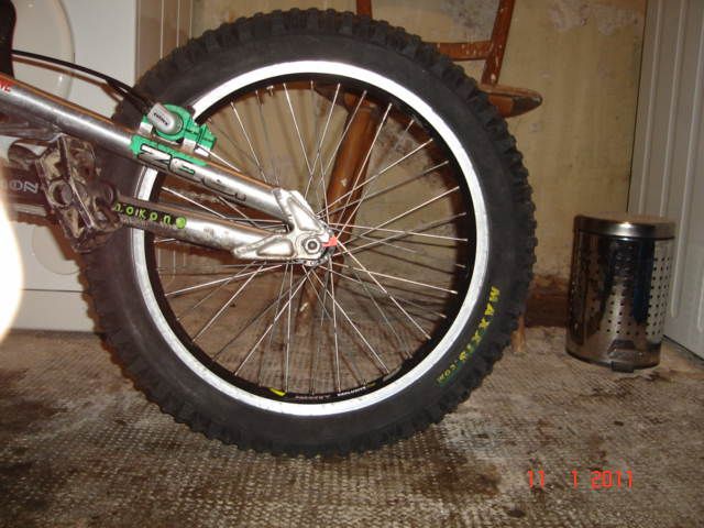

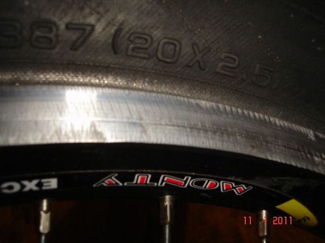

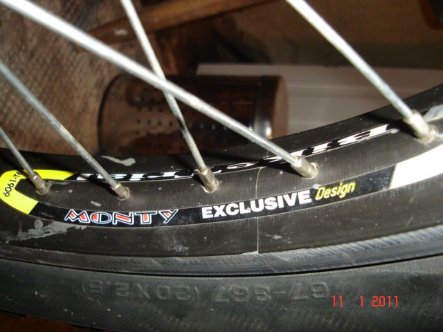

Hallo,
nachdem nun endlich mein neu gebrauchtes ZOO! da ist, bin ich natürlich gleich raus zum testen.
Jetzt rutscht der Mantel ständig von der Felge...? Kennt jemand das Problem?
Mantel ist ein Maxxis Creepy Crawler für eine 20 Zoll Felge
Bitte um Hilfe!! Hab mich so aufs Rad gefreut und kann nun nix machen außer es anzuschauen :(
Gruß und danke
was für eine felge ists denn ? eine 20 zll oder eine 19 zoll felge , in 20er trials sind eigentlich im normalfall 19zoll felgen verbaut . erkennt man daran , das sie recht breit sind . meist sind nur an kindertrialbikes 20 zoll felgen im hr verbaut um gewicht zu sparen.
wenn du wirklich eine 19 zoll felge hast , ists mit dem 20zoll reifen kein wunder .
mach am besten mal ein bild von dem laufrad ;)
so
habs jetzt bestimmt schon 10x aufgepumpt und wieder abgelassen nachdem der Mantel runter gesprungen ist.
mhmm, muss man beim pumpen irgendwas beachten?
danke
beim luckygambler wars auch mal so , am 26er , der maxxis reifen ist auch immer nur runtergesprungen , obwohl wir in einmassiert hatten .
half nur ein neuer mantel , da war das problem dann gegessen.
