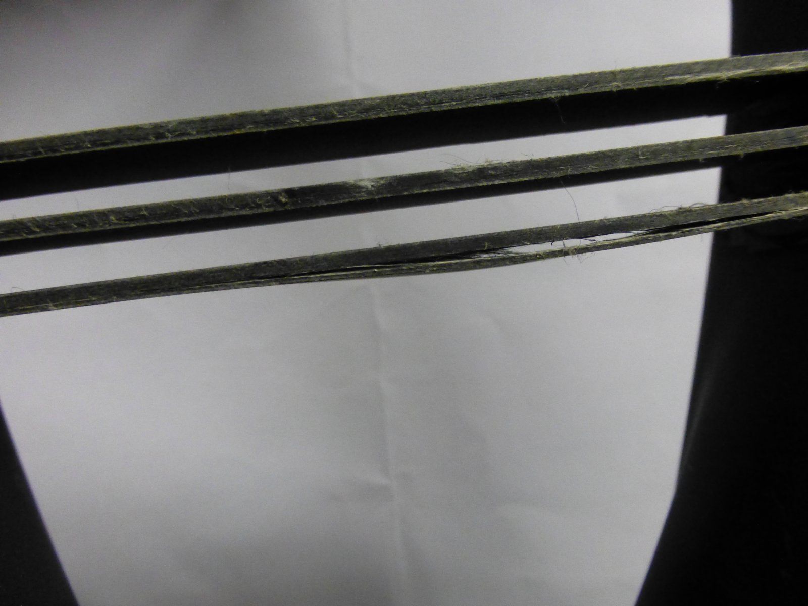

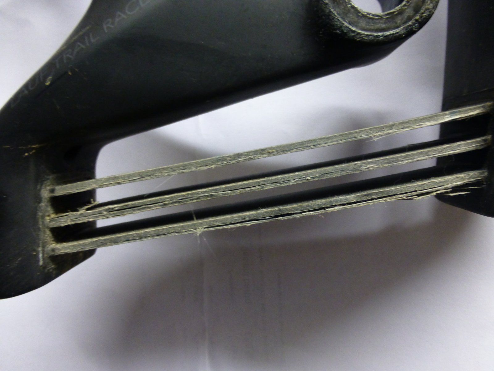

Wenn ich die Lauf nicht gemocht hätte, wäre mir eine Rückerstattung, von der ich mir dann eine andere Gabel kaufen kann, ja durchaus recht gewesen. Aber die paar Kilometer, die ich sie gefahren bin, war ich sehr begeistert davon. Es waren weniger als 500km, dann habe ich den Schaden bemerkt. Kann sein, dass er auch schon nach 300km da war, aber ich habe das Rad nicht nach jeder Fahrt geputzt und untersucht, sonst wäre es mir vielleicht schon eher aufgefallen. Bei der letzten Fahrt habe ich dann gemerkt, dass die Gabel sehr leicht zum Anschlag zu bringen ist. Das ist mir vorher nicht so aufgefallen, weil ich eigentlich nur Asphalt, Schotter, Waldwege und sehr leichte Trails gefahren bin. Das alles auch nicht schnell, dafür wars mir zu matschig. Mit anderen Worten: ich habe die Gabel nicht ansatzweise unsachgemäß gebraucht, gewichtsmäßig falle ich auch nicht aus dem Rahmen. Am Ende konnte ich im Sattel sitzend die Gabel zum Anschlag bringen, indem ich nur den Lenker runter gedrückt habe.
Hat jemand schonmal so ein Schadensbild bei einer Lauf gesehen? Hat sich bei euch da irgendwas an den Blattfedern gelöst?
wie schwer bist du wenn ich fragen darf?
Sind ganz klar Delaminationen und Faserbruch.

Danke für die Bilder und die ausführliche Beschreibung.
Hatte ich bis jetzt noch nicht gesehen. Hatte mich letztes Jahr intensiv mit der Lauf beschäftigt und erst nachdem ich diese bestellt hatte von einem Schaden gelesen. Diese wurde scheinbar auch durch die Garantie abgedeckt.
Werde mir meine die nächsten Tage auch mal ansehen, nachdem ich Sie vom Matsch befreit habe. Habe aber vorgestern bei - 8°C keine Auffälligkeiten feststellen können. Die Gabel funktioniert einfach unauffällig.

Klingt beruhigend. Ich hatte auch noch nie sowas über die Lauf gelesen, aber bei dem Schaden an der Lauf drängte sich mir die Frage doch nochmal auf.
Lauf hat auf meine Garantieanfrage schon geantwortet. Ich bekomme eine neue Gabel, leider erst im Mai :heul: bis dahin sind alle ausverkauft. Das ist zwar ärgerlich, weil ich sie natürlich gerne schon eher gehabt hätte, aber ich bin erstmal ganz froh, dass ich doch einfach Ersatz bekomme.
