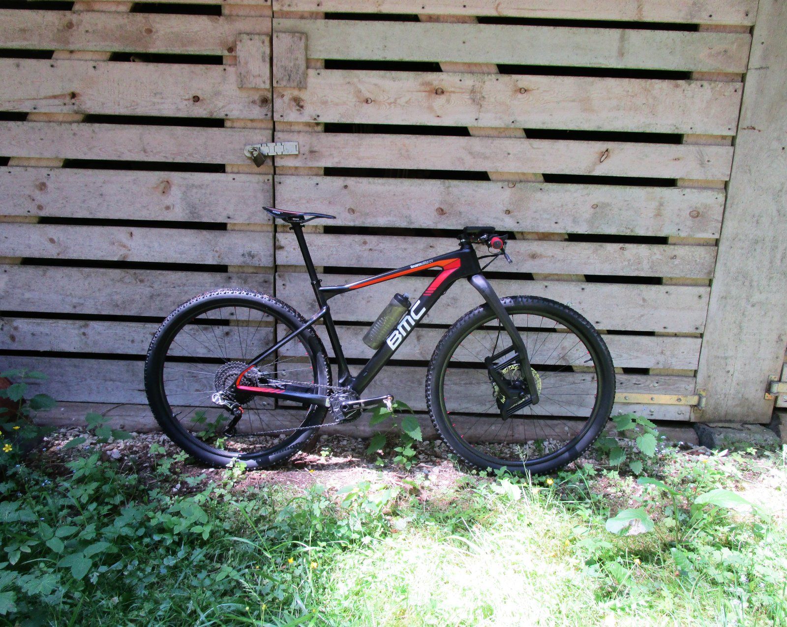

Es sind jetzt 1 1/2 Jahre mit der Lauf Trail Fork 29" Boost vorbei und ich bin weiterhin äußerst zufrieden.
Die Laufleistung beträgt aktuell 10.070 km und bis jetzt keine Probleme.
Lediglich die 203 Bremsscheibe schleift bei schnelle Kurvenfahrt und bei starken reinlegen.
Ich würde die Gabel jederzeit wieder nehmen.

Bin mittlerweile bei 11.500 km in 2 Jahren und keine Probleme.
Letztens bin ich einen Marathon gefahren und die Strecke war teilweise sehr anspruchsvoll und merkt man den fehlenden Federweg und die fehlende Dämpfung.
Ich würde mir die Gabel trotzdem wieder kaufen!
