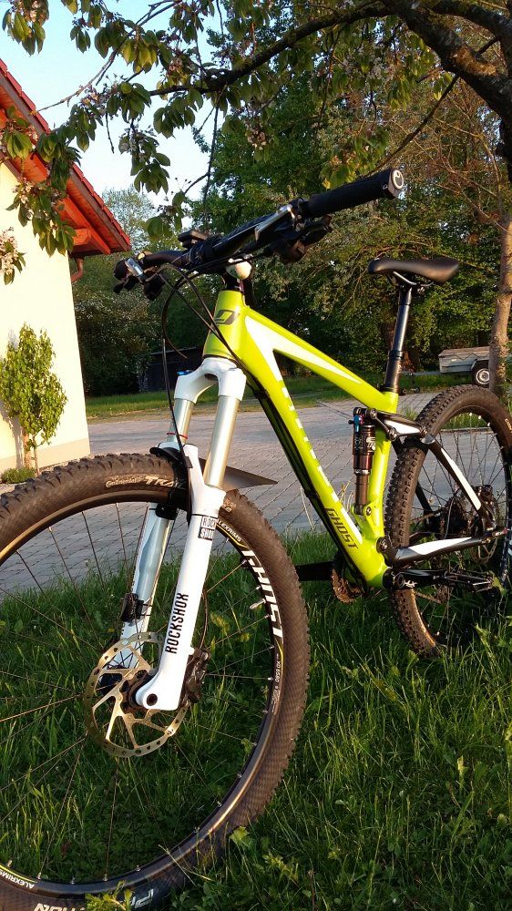

Sooo neues Update von mir, vielleicht liest es die ein oder andere Einsteigerin ;)
Es geht um einen kleinen Bikeumbau als Alternative zum Bikeneukauf.
Nachdem ich mein erstes Fully nun knapp 2 Jahre gefahren bin, habe ich schon mit dem Gedanken gespielt mir was anderes mit mehr Federweg zuzulegen :rolleyes: Mein Fahrkönnen wurde langsam etwas besser, aber ich hatte bergab immer mal wieder die ein oder andere Blockade wo ich mich nicht getraut habe und auch ständig an der Bremse hing. Und dann muss man sich auch immer anhören "Bremse auf, Geschwindigkeit bringt Stabilität!" :aufreg:
Also hatte ich mir etwas mit mehr Federweg und flacherem Lenkwinkel in den Kopf gesetzt :D Viel geschaut und auch Probe gefahren und mir ein Preislimit um die 3000€ gesetzt, da hätte es was ordentliches gegeben :daumen: Wie das Leben so spielt, war es preislich für dieses Jahr nicht drin und da ich ein ungeduldiger Mensch bin habe ich mich dazu entscheiden mein aktuelles Ghost AMR 6559 upzugraden und für alle Fälle noch ein Jahr zu fahren :cool:
Als erstes war die Gabel dran mit der ich einfach nicht warm wurde :ka: schlechtes Ansprechverhalten und der Federweg wurde auch nicht wirklich ausgenutzt, auch ein Service brachte keine Besserung :wut:
Da das Geld eher knapp war musste was gebrauchtes her, es wurde eine weiße (äähhh weiß? :eek:) Revelation RCT3 mit 140mm (original sind 130mm verbaut :rolleyes:) für 300€ :daumen:
Da die Garantie eh durch war, die Ghost Rahmen noch nie die leichtesten waren und ich mit dem Bike auch nicht springe (glaub 30cm Absätze gehören nicht dazu :lol:) bin ich der Meinung das mit den 140mm sollte das Bike vertragen.
Dementsprechend wurde der Lenkwinkel auch ein halbes Grad flacher auf 67°. Da der Sitzwinkel mit 74° auch eher steil war sah ich da auch nicht das große Problem. Auf Grund des mehr an Federweg und des höheren Cockpit habe ich gleichzeitig die Front um einen Spacer nach unten gesetzt.
Fährt sich auf jeden Fall schonmal einen tick besser, aber es musste noch was getan werden...
Original verbaut war ein 700mm Lenker mit dem ich bisher auch recht zufrieden war, aber vielleicht geht es ja noch besser :D. Eigentlich dachte ich immer was wollen die alle mit ihren riesen Lenker, da passt man doch nirgends durch :confused: Aber nicht vorschnell urteilen sondern selber ausprobieren! Es wurde ein Syncros FL1.5 Riser Lenker in 740mm den ich eigentlich kürzen wollte, der jetzt aber irgendwie doch so geblieben ist :daumen: durch den breiteren Lenker wählte ich einen kürzeren Vorbau von 80mm auf 70mm und nun ist es perfekt :love:
Für weiter mehr Stabilität wurde der Continental Mountain King II Protect gegen einen Conti Trail King Protect vorne ausgetauscht, fährt sich bis jetzt auch recht gut :)
Original war auch eine 3x10 Übersetzung verbaut, wobei ich das große Kettenblatt sowieso sehr selten benutzt habe. Also wurde das große Kettenblatt demontiert und die nun zu langen Kettenblattschrauben mit Spacern unterlegt (5-10€ kosten). Der Shifter konnte einfach von zweifach auf dreifach umgestellt werden und der Zug wurde einfach an der Klemmung am Umwerfer verlängert.
Vorher:
FAZIT:
Durch den flacheren Lenkwinkel, den breiteren Lenker, den kürzeren Vorbau und die besser ansprechende Gabel vermittelt das Bike mir viel mehr Sicherheit! Das Lenken wird ruhiger+direkter, durch den kürzeren Vorbau mehr Druck auf dem Vorderrad, aber trotzdem keine Überschlagsgefühle in Steilpassagen. Letztendlich fahre ich schneller (auf Schotter und in Kurven) und fahre auch sicherer weil ich lockerer auf dem Bike sitze.
Aus meinem Bike habe ich meiner Meinung nach aus einem ordentlichen Tourenfully ein solides AM-Bike gemacht :love:
Nachher:

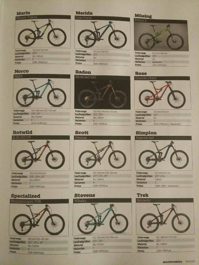

Ich habe übrigens in der aktuellen Mountainbike diese Übersicht entdeckt und mal alle durch geschaut, da war für mich leider sonst nichts passendes dabei was meinen Kriterien entspricht [emoji53]
Vielleicht hilft dir ja meine Liste. Hier mal als Screenshot, wenn du das Excel haben magst, schreib mir einfach. Ich habe letztes Jahr gesucht, daher sind die Daten meistens von den 2016/2017er Modellen, aber hilft vielleicht in die richtige Richtung zu gehen :)
Die bunten Farben waren für mich Hinweise für meine Suchkriterien, also nicht irritieren lassen ;)
