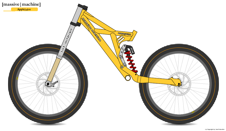

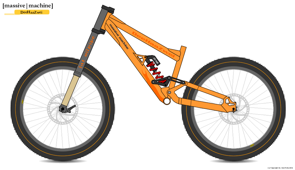

da habsch ma wieder was, idee war es nen 260er dämpfer tief zu verbauen, mit gt gleicher hauptrahmenkonstruktion und nach möglichkeit erst gegen ende progressiv werdende federkennlinie (wobei ich nicht genau weiß ob mir das so gelungen ist, kanns schlecht prüfen)
MFG moth

Vom Dsign her sieht er ja recht gut aus, nur das is eben sone Sache wenn der Dämpfer von beiden Seiten angelenkt wird. Denn da muss man eben genauer rechnen...Linkage sagt es einem nich :rolleyes:
Daher bin ich mir mit dieser Doppelten Anlenkung auch unsicher...
Aber viel anders ist es auch nicht möglich nen 260er Dämpfer möglichst tief zu positionieren...
Was sagstn zu dem HT ?

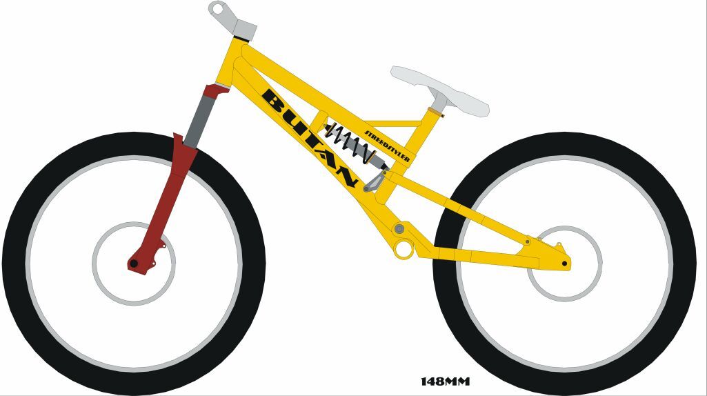

Streetbike V:130mm/H:148mm
Was sagt ihr, is ja nichts besonderes...

aha, du hast die letzte lücke im blech mit nem dämpfer gefüllt, auch gut!! ;) :D

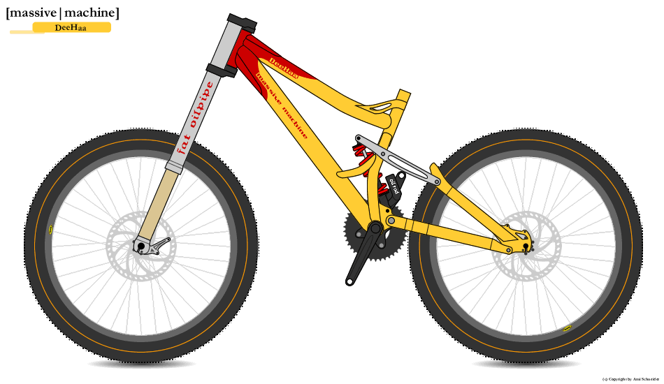

Hab hier was feines wie ich finde, gefällt mir selbst sehr gut! ;)
nur leider erinnert es mich zu sehr an das neue fusion :rolleyes:
MFG moth

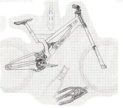

akzeptiert ihr auch handgezzeichnetes?:
hintere dämpferaufnahme wie yeti(drehbar),
hat getriebe im tretlager. ich mag keine schaltwerke. :D

Ja das ist ja das schlimme wenn man einen Rahem mit möglichst nierigem Oberrohr. Da bekommt der Dämpfer eben nich mehr so viel platz... :heul:
Ja genau das ist auch zur Zeit mein Problem, wenn man sich die letzten anschaut... :mad:
Jo, wenns wie deins gut ausschaut... :D
Aber warum möchtest du bei diesem Gefährt umbedingt nen Getriebe inm Rahmen haben...
Dat is nich so mein fall

ich find einfach das heraushängende geschwür hinten am rahmen das letzte, aber im moment einzige akzeptable das es gibt.
rohloff im rahmen wie nicolai ist mir zusehr gebastelt(zu schwer)
als hinterradnabe ungeeignet da zu schwer.
darum hab ich mir gedacht, ideal wär ein getriebe mit 7-9 gängen unten an den rahmen geschraubt. da hat man den schwerpunkt schön tief, man braucht keine zusätzliche ketten, und es klappert nichts.
am liebsten hätt ich singlespeed.

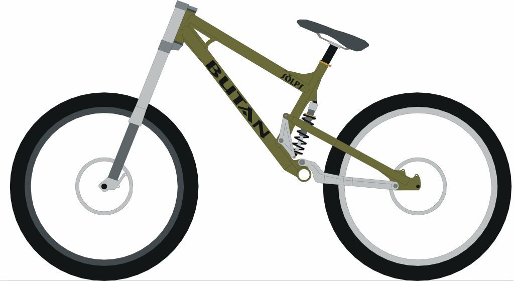

Und nun der nächste Versuch namens sölps. :cool:
Es hat 212mm Federweg (216mm Dämpfer)
Was meint ihr?
HK

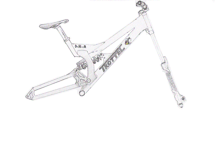

mit verbesserter/vereinfachter schwinge
und manitou X-Vert X-Works :D (mit alubrücke, die aus kohlef. ist gebrochen. ist n bisschen lang geraten das ganze)
ich krieg einfach nie eine schlaue qualität ins forum weils mit dem scannen einfach zu gross wird.

hatte anfangs gedacht ne idee zu haben den dämpfer gescheit anzulenken... aber pustekuchen!!! ...grabis bevorzugtes federungssystem hab ich nachgebaut! aber ehrlich gesagt finde ich es extrem gut, der dämpfer lässt sich noch gescheit tief anbringen!

Ob der Dämpfer ein paar CM weiter oben oder unten ist, ist unerheblich.
Da bringt es mehr, flache Pedale zu verwenden, das Tretlager 2mm zu senken, oder 4mm mehr in die Knie zu gehen ;) ;)
Trotzdem, Grabsteins System taugt mir auch sehr gut, vor allem, wenn man einen seeehr kleinen Rahmen bauen will, hätte ich mit meinen 1G Dämpferplatzprobleme.
@Honk
Sitzwinkel würd ich steiler machen: 1. weniger Belastung auf den Sitzdom, 2. kann man bei Deinem Winkel auf flacher Strecke kaum noch mit den Oberschenken das Bike übern Sattel stabilisieren, da zuweit hinten.

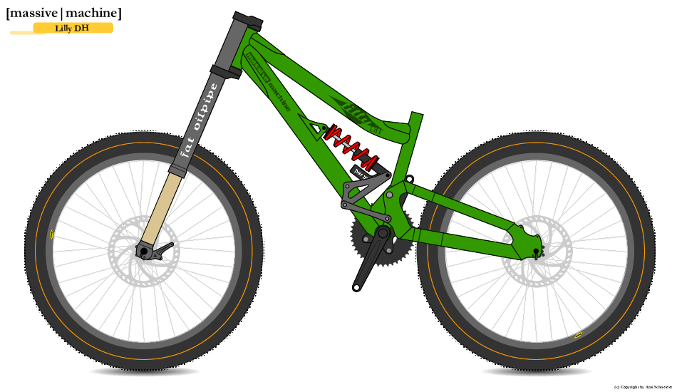

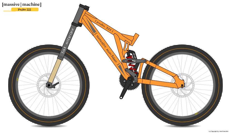

was neues, da ich feststellen musste dass mein "DeeHaaZwei" gar nich funzt und die hebel zu kurz waren, dazu noch der blöde drehpunkt... weiß zwar jetzt auch nich ob das hier klappt, aber die optik stimmt schon mal ;)
achja, jetzt fangt nicht an von wegen mpire kopie... das system hatte 98 schon nuova dm verbaut ;)
was datt ding fürn federweg hat: kein plan; obs funzt: kein plan
MFG moth

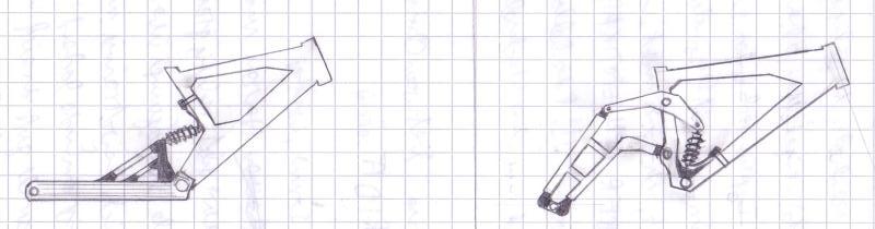

mal 2 net so professionelle Rahmen. der 2te funzt aber net, weil die
Zwischenstreben Hinterbau nicht da sein dürften.
mfg Fedex

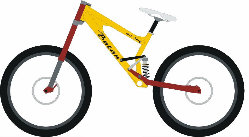

Hi!
Der Rahemn hat ca. 205 mm FW.
Und der Dämpfer ist tiefstmöglich positioniert. (tiefer Schwerpunkt)
HK

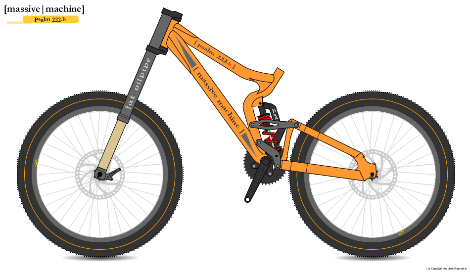

...und hier hab ichs n bissi übertrieben! ...naja, was solls :)
MFG moth
