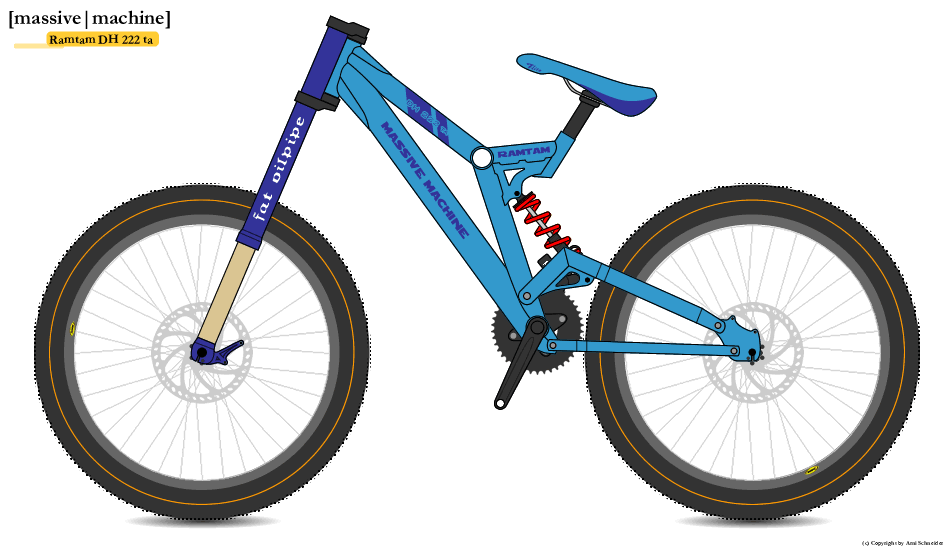

nabend mädels!
nach sehr langer zeit wieder ein rad von mich, hat irgendwie nen virtuellen drehpunkt und den eigentlichen sinn die kettenstrebenlänge möglichst wenig zu verlängern während dem einfedern! - daher auch das eine lager unterhalb des tretlagers!!
MFG moth
achja, mein letztes rad federt extrem nicht bei angezogener bremse ;)
aber naja, war ja nur die umsetzung einer idee - wie so oft :D
MFG moth

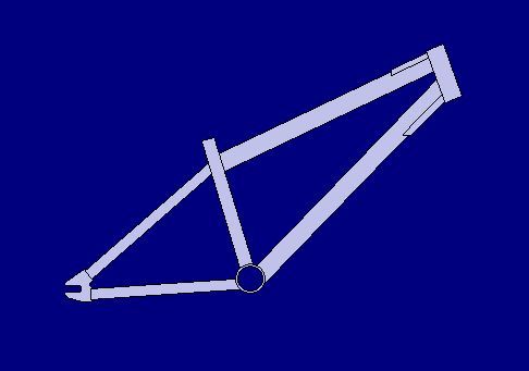

Ja ich hatte heut auch mal wieder dran gedacht was zu machen...
Mit dem Lager unter dem BB ist das schon beim DH Bike ok...
Ich hab nur mal nen dirtiges gemacht...
HK

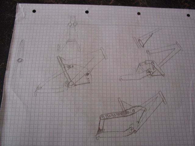

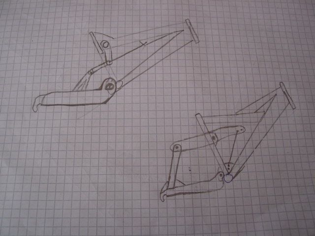

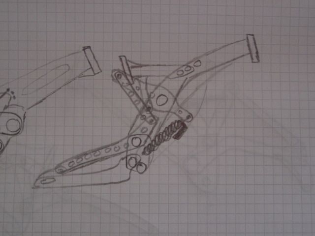

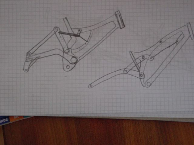

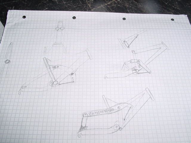

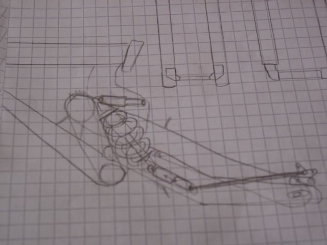

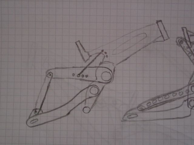

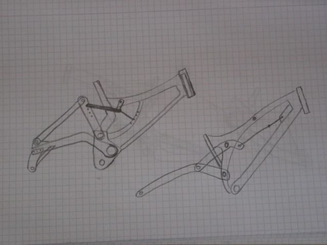

Servus,
hier mal ein paar Desings von mir.
Nichts besonderes, hab ich in der Schule gezeichnet.

also teilweise sind da haarsträubende sachen dabei. beim allerletzten zB kann sich in der praxis garnichts bewegen ;) (mit gelenken verbundenes dreieck)

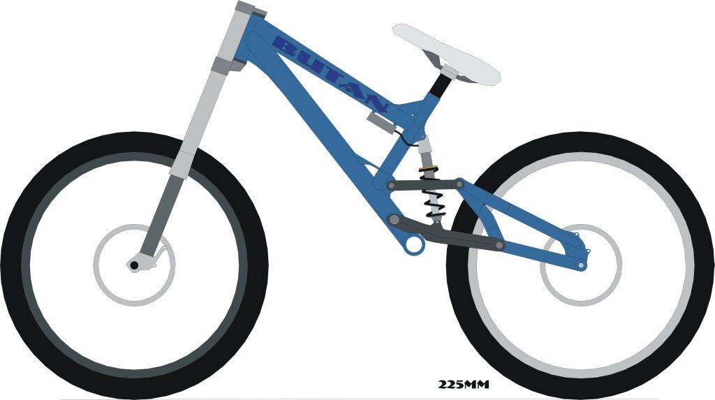

Hallöh!
Wieder an die Spitze der Liste!!
Bei mir hat sich Zeit und Langeweile gekreuzt, hier das ergebnis!!
225mm FW, linkage getestet.
Was sagt ihr??
HK :daumen:

so dürfte das übersetzungsverhältnis zu groß sein würde ich jetzt ma so auf anhieb sagen!
MFG moth

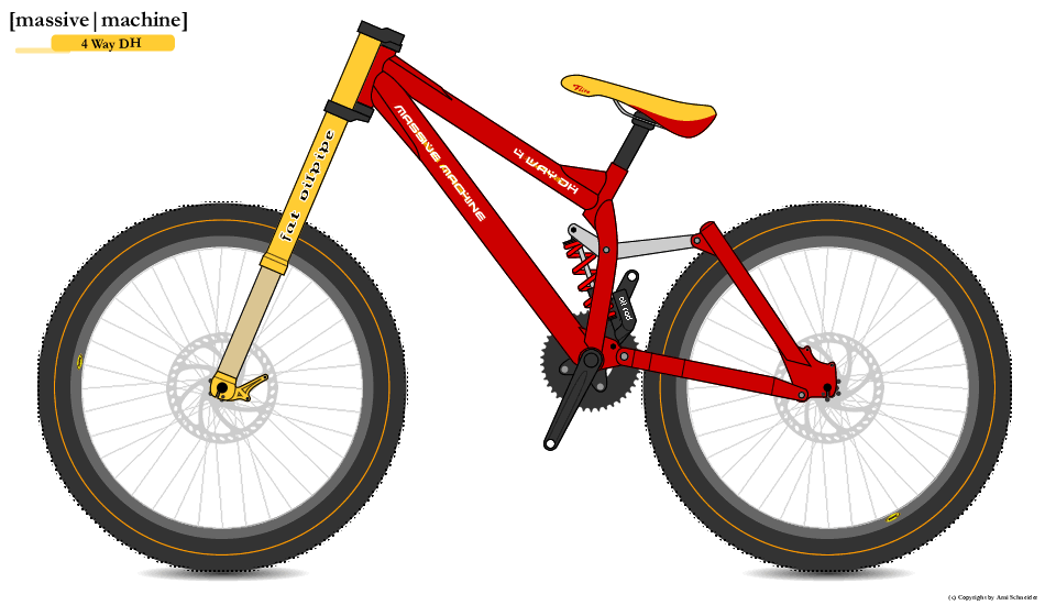

hier mal nen 4gelenker, hat was, aber is nix dolles!!
MFG moth
Trotzdem nette Idee Moth! Der 4 Gelenker ist nicht spektakulär aber ... durchaus interessant :daumen:
