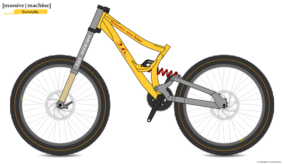

@ moth
Also die Schwinge ist noch dem Lagerpunkt verlängert, so geht sie beim Einfedern noch unten, sie zieht den silbernen Hebel, welcher wiederum den schwarzen an dem der Dämpfer befestigt ist nach unten. Und trallara der Dämpfer wird zusammen gedrückt. Das Linkage Prog. zeigte sogor ne ganz ansehnline Federlinie.
Na ja ich hoffe nu isses Klarer, aber obs im Endeffekt optimal ist weiß ich ja auch nicht...
HK
HILLKILLER schrieb:
@ moth
HK
das hab ich schon gerafft ;)
allerdings meinte ich ob das denn so sinnvoll ist, aber eigentliche egal... ne idee isses auf jedenfall!!!
MFG moth
Joa ne Idee iss es wohl. :daumen:
Und ob sie Sinnvoll is weiß ich auch nicht, nur man muss ja mal was neues probieren. :bier:
...ein einfacher eingelenker mit 260er dämpfer... obs funzt weiß ich nich, schau ich morgen mal nach, jetzt kein bock mehr ;)
MFG moth

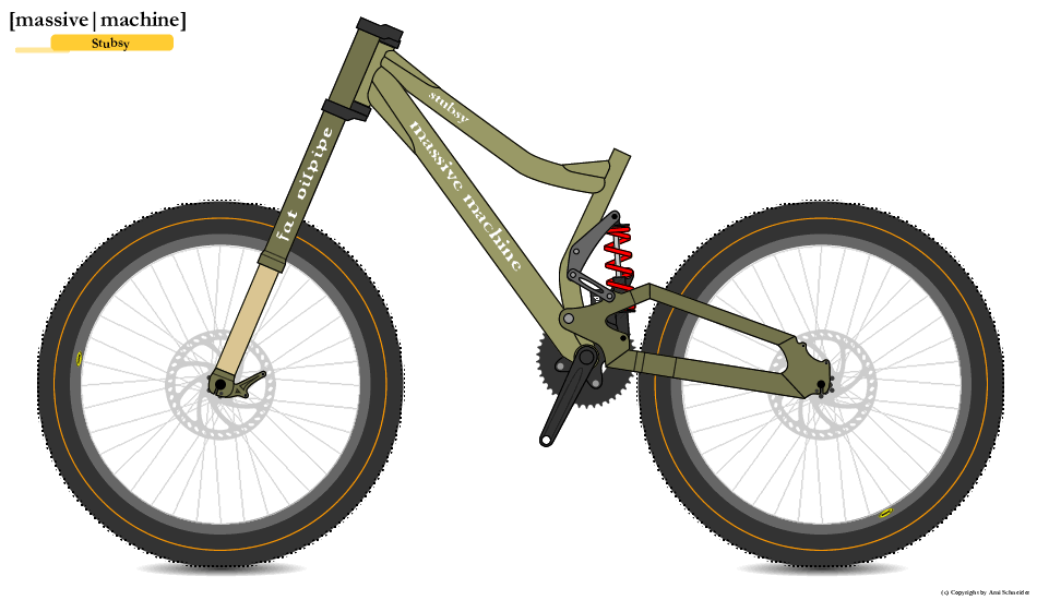

hätte fast meinen stubsy frame vergessen, den habsch dann hier mal für euch!! :D
MFG moth

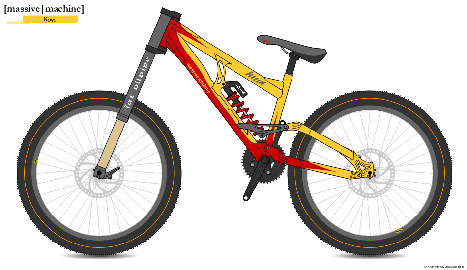

4gelenker (funzt aber glaube nicht wirklich, sollte aber so aussehen ;) ) mit 260er dämpfer, doppeltem unterrohr gusset mit zum steuerrohr hin hochovalisiertem unterrohrprofil (am tretlager rund!)
warums nicht funktioniert? das hauptlager sitzt zu hoch, denn dadurch liegt der horstlink auf einer anfangs nach hinten führenden kreisbahn - komisch ausgedrückt, sollte aber klar sein ;) - wobei sich die druckstrebe mit ausfallende auf den rahmen zubewegen muss (bedingt durch die position den anlenkhebels)
MFG moth
Auf gut Deutsch: Es bauen sich enorme Spannungen im Hinterbau auf.
Warum zeichnest mal wieder Rahmen, wo Du weißt, daß sie funktionieren?
nicht funktionieren meinst?
du weißt ja dass es mir ums design geht, in er ster linie, hinterher kann man sich das ganze nochmal anschauen und die sache evtl zum laufen bringen...
...da bin ich auch gerade dran, laut linkage sollte es sogar klappen, hat allerdings im moment noch 50mm hub bei 240mm federweg... dämpfer höher oder hebel kürzen bei gleicher dämpferposition und es sollte irgendwann klappen! nur leider ist das ganze nicht wirklich progressiv, erst ab 150mm sieht man eine leichte änderung in der kurve, was sich allerdings bei angepasstem übersetzungsverhältnis zum positiven ändern sollte!!

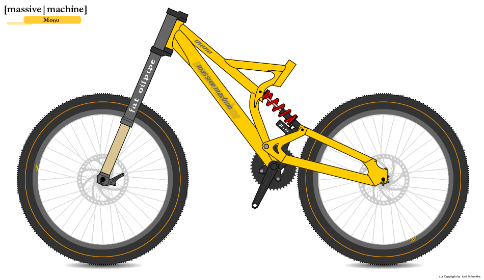

Eingelenker mit 222er Dämpfer, ansonsten ist höchstens die Form interessant: Geteilte Rohre sind Oberrohr, auch das kurze des Sitzdoms, und das Verbindungsrohr von Ober- und Unterrohr!
Übersetzungsverhältnis sollte stimmen! 220 mm Federweg
MFG moth
