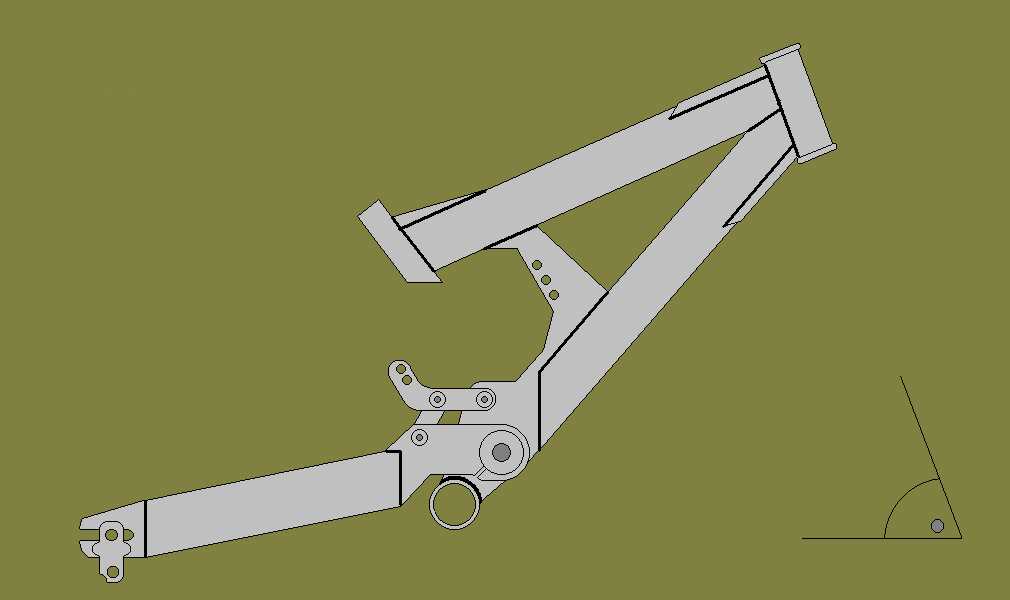

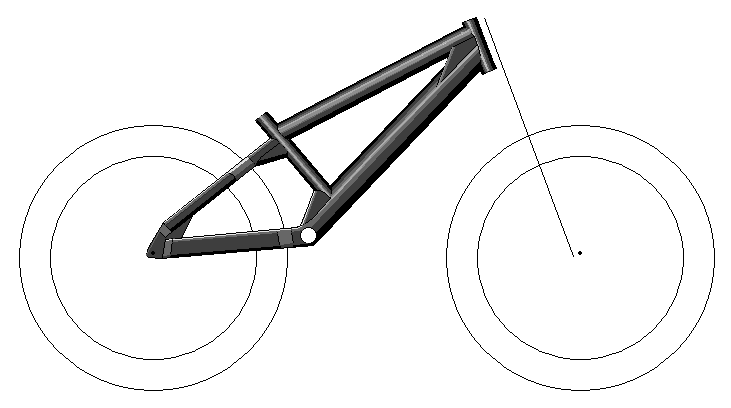

oh je, mich hat dieser "design-virus" wieder erwischt....
hier ein dualfully:
federweg: 120mm
lenkwinkel: 68° (einstellbar, ungefähr zwischen 72°-67°...oder so)
progression einstellbar
radstand: 1110mm
ich weiß, sieht ein bisschen nach´m UFO aus (durchgehendes gusset vom steuerrohr bis zum sitzrohr) aber des is mir wurscht.
soll sich in etwa so fahren wie eine mischung aus pirate billy bones und cheetah tomahawk (extrem lang, hohes tretlager).
hatte mal pirate, hab jetzt cheetah, finde diese geometrie am besten.
Mein Favorit, ganz klar. Schöner Viergelenker, einstellbar und sieht trotzdem aufgeräumt aus. :cool:
jaja,Grabsteins Bikes sind schließlich auch mit Liebe konstruiert.

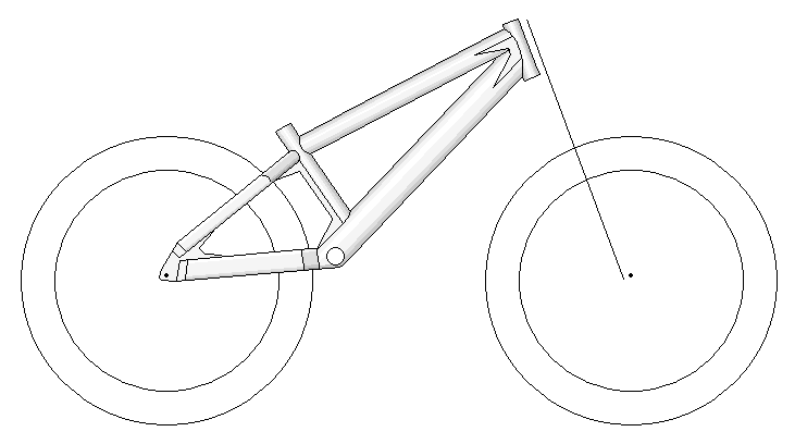

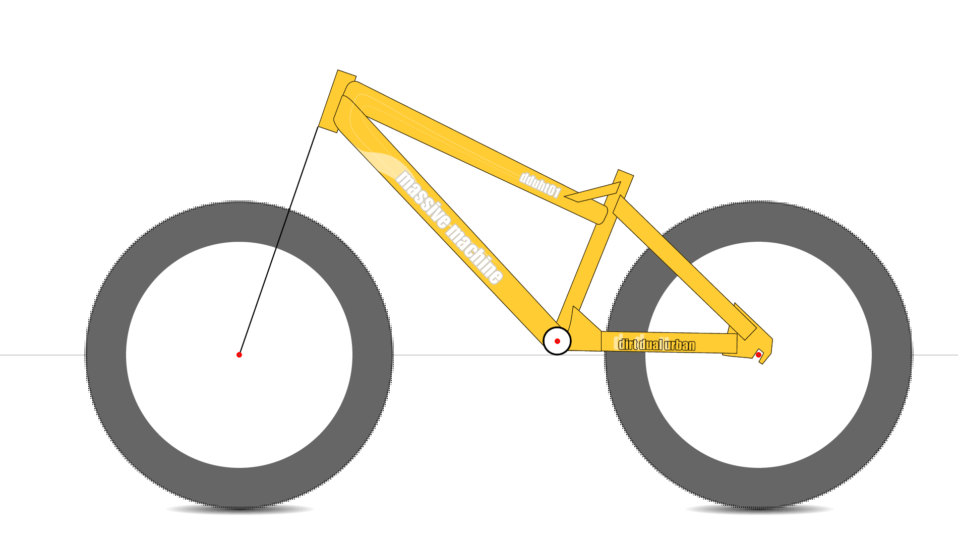

Ich hab auch mal wieder ein Dual HT gebastelt:
7020er Alu
36cm RH
Lenkwinkel 69°
Sitzwinkel 70°
Oberrohr 565mm
Kettenstreben: 400-430mm
BMX Innelager (mit Adapter für MTB lager)
Schraub-und verschiebbare Discaufnahme int.Std.
Disc Only/oder mit verschiebbaren Cantis!
Das Bild zeigt die Disc-only Version (mit MS paint und Irfan View)
die farbe ist mal was andres :daumen:
und was mir besonders gut gefällt ist das steuerrohr-gusset :bier:
und die geometrie ist auch schön.

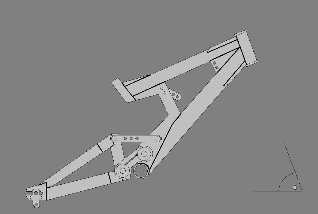

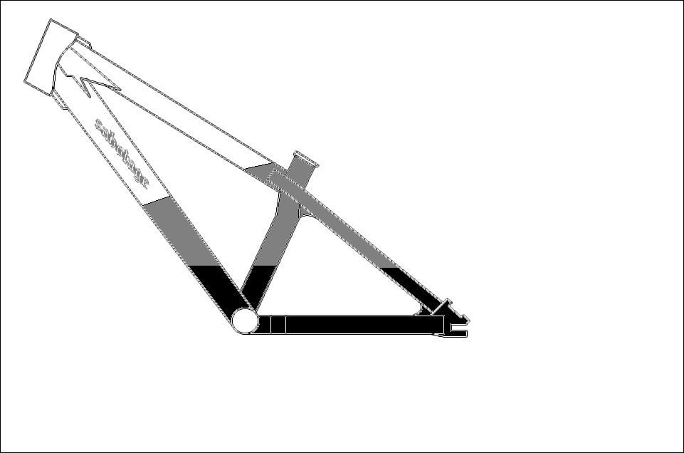

so, das kennen vielleciht schon ein paar
un das find ich ma schnuggelisch!!! :love:

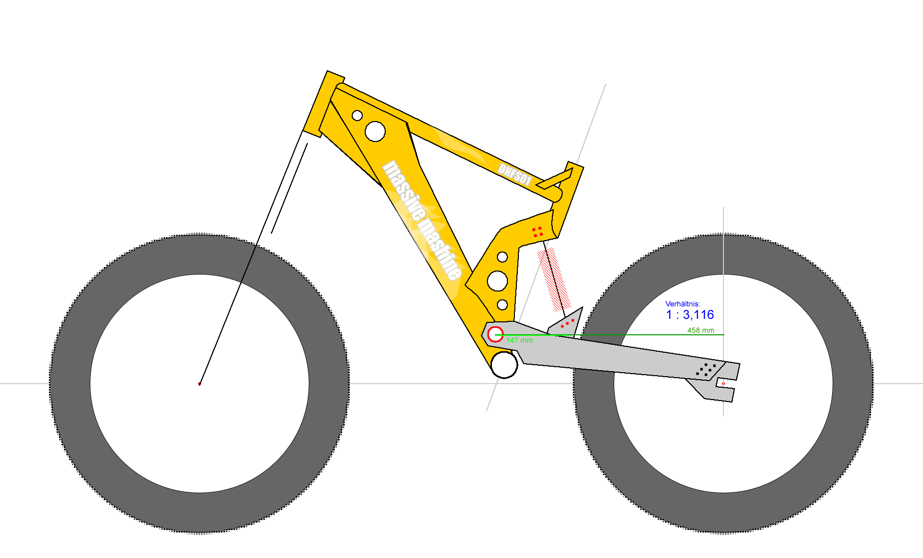

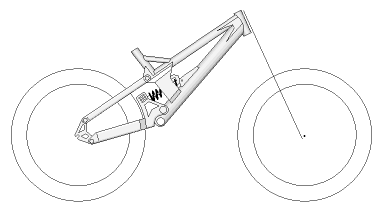

so, hier mal wieder ein fully.
ist noch nicht ganz berechnet...
soll für HARDCORE sein....
federweg: bis 250mm
lenkwinkel: 68°, einstellbar
radstand: 1120mm
nicht schlecht herr speecht!!! ich würde daraus ne schwinge machen, die gelenke bringen ja nicht viel und funktionieren würde das glaube auch nicht ganz :)

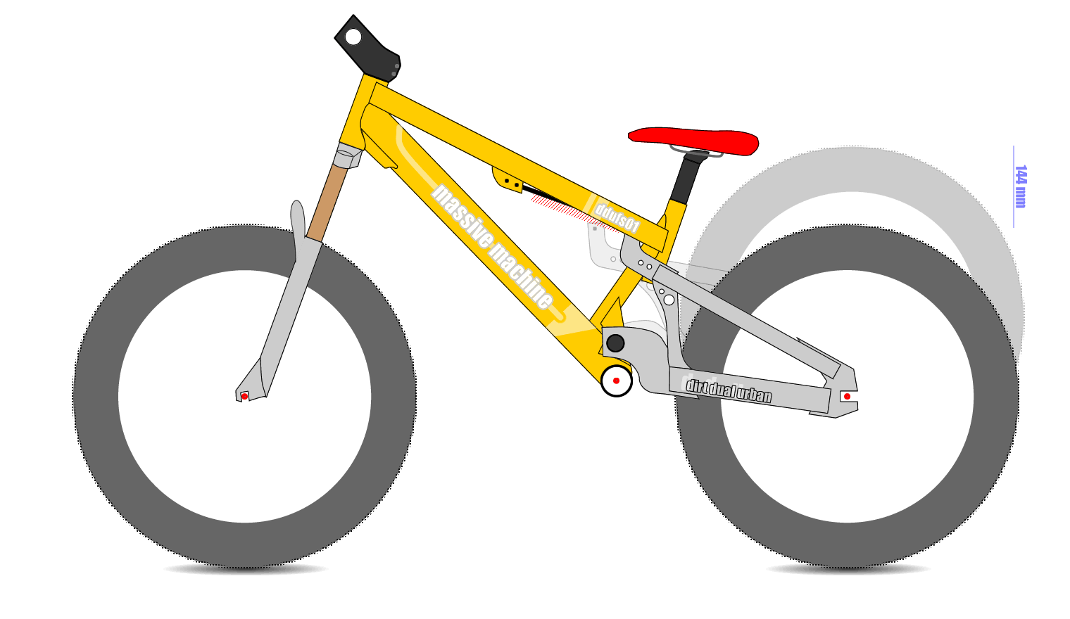

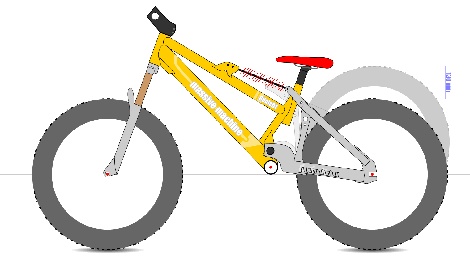

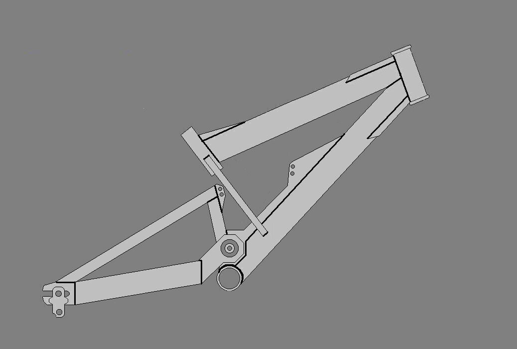

also, hier nummer 1:
fw: 130mm
oberrohr: 560mm
sitzrohr: 340mm
kettenstrebe: 410mm
lw: 69°
sw: 71°
...nur mit anderer dämpferanlenkung und -position!
hat jedoch 144mm federweg bei 68mm hub!
dämpferlängen 230 und 220 mm!!
@moth
jo, vielleicht mach ich son hinterbau wie beim finnpeak ran...
also ne fette schwinge, die oben noch mit zwei hebeln am hauptrahmen abgestützt ist.
aber das konzept ansich dürfte funktionieren.
deine rahmen sind net schlecht ( ausser die farbe :D )
was war das nochmal fürn programm ?
mh... versteh nich ganz was du vorhast, wahrscheinlich weil ich des finnpeak nich kenn :)
die farbe gefällt mir eigentlich, außerdem will ich was helles nehmen, damit man alles besser erkennt! ;)
macormedia fireworks 4
