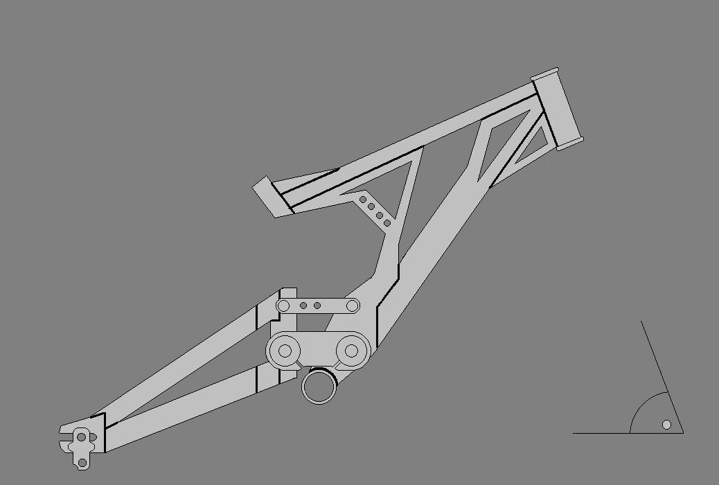

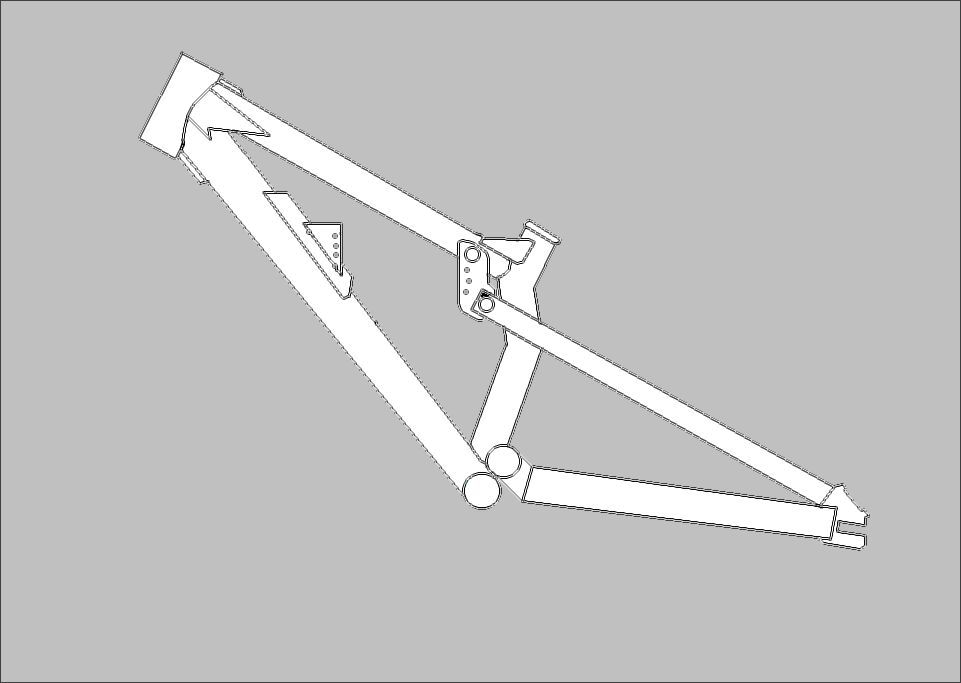

Original geschrieben von Thrill-Seeker
so jetzt poste ich mal alles was ich gemalt hab! in diversen anderen beiträgen wurd ja schon einiges drüber gelästert!!
MfG
Alex
nana, wer hat den gezeichnet ?;) :rolleyes: so wie du den hattest hätte netmal nen dämpfer reingepasst ;-)

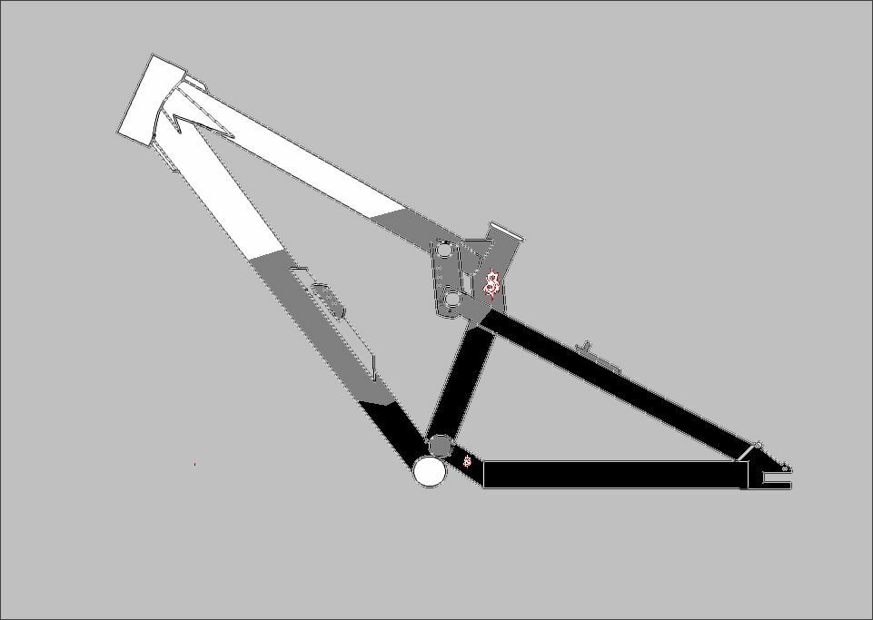

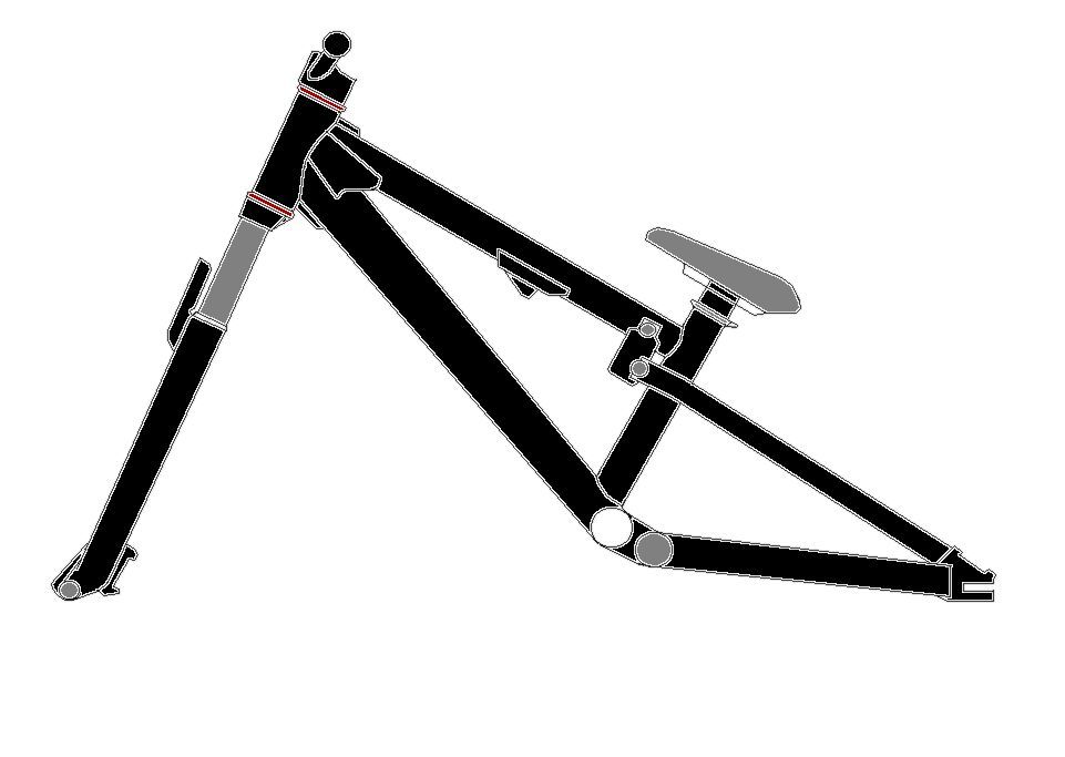

Keine Ahnung von Downhill, aber hier meins:

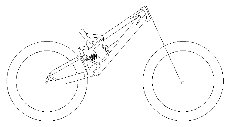

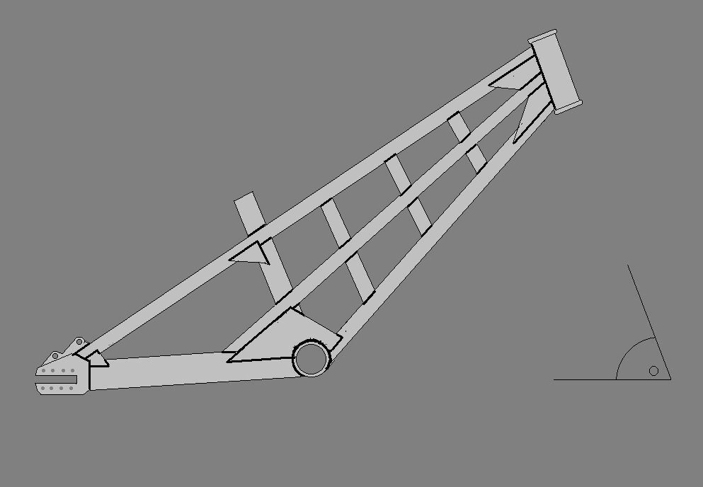

Ich hab nen superkompakten dh Rahmen (ist nicht wirklich maßstabgetreu) .Ich weiss das das innenlager viel zu hoch sitzt.
Das teil soll ca 20cm fw haben. Es hat ne bremsmomentabstütze (postmount) , ein geteiltes unterrohr wo der Dämper sitzt und man kann den sattel komplett versenken. Die riesenlange wippe wird wahrscheinlich aud va Stahl oder fettem alu mit einfräsungen.

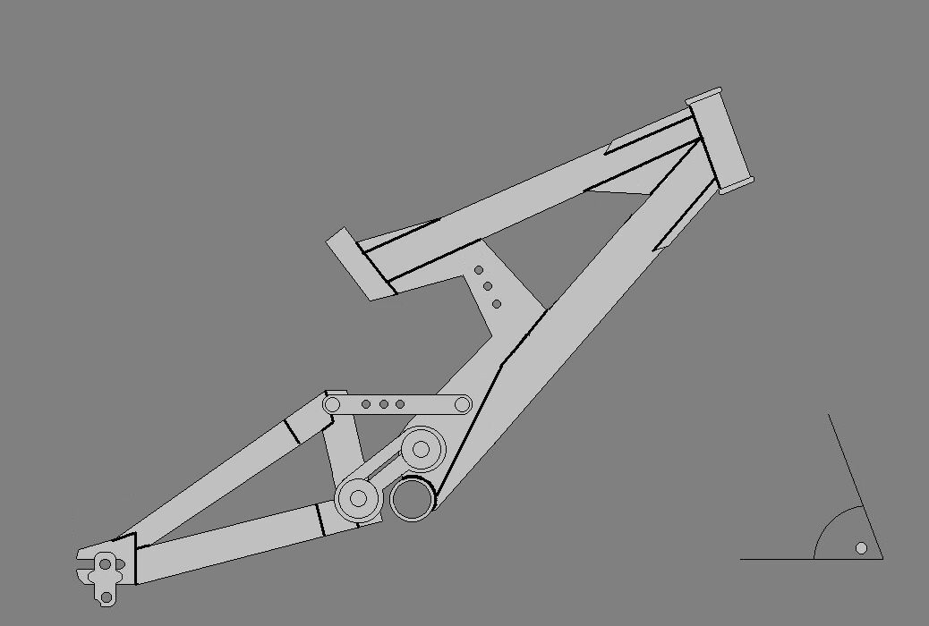

@king
das dual hat erinnert mich an eine bleistiftskizze von mir :bier:
ist dir aber auch sehr gut gelungen.
allerdings würde ich den hinterbau ein bisserl kürzer machen.
beim DH genauso: echt geiles design, schön flach und kompakt, aber etwas zu langer hinterbau...
@mr.freeride
ist das unterrohr geteilt ?
ups, naja, nächstes mal lese ich auch den text :rolleyes:

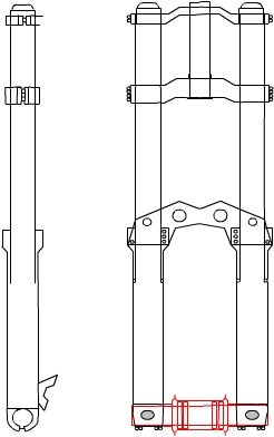

hier mein hartcorefully mit eingelenkschwinge wie beim finnpeak
ach ja, finnpeak ist ne finnische firma, in der mtb-rider ausgabe 03/2002 istn foto, ausserdem findest du den rahmen bei www.just4speed.de

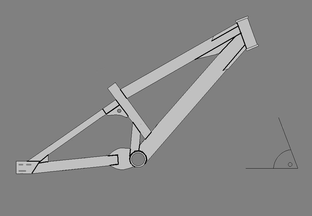

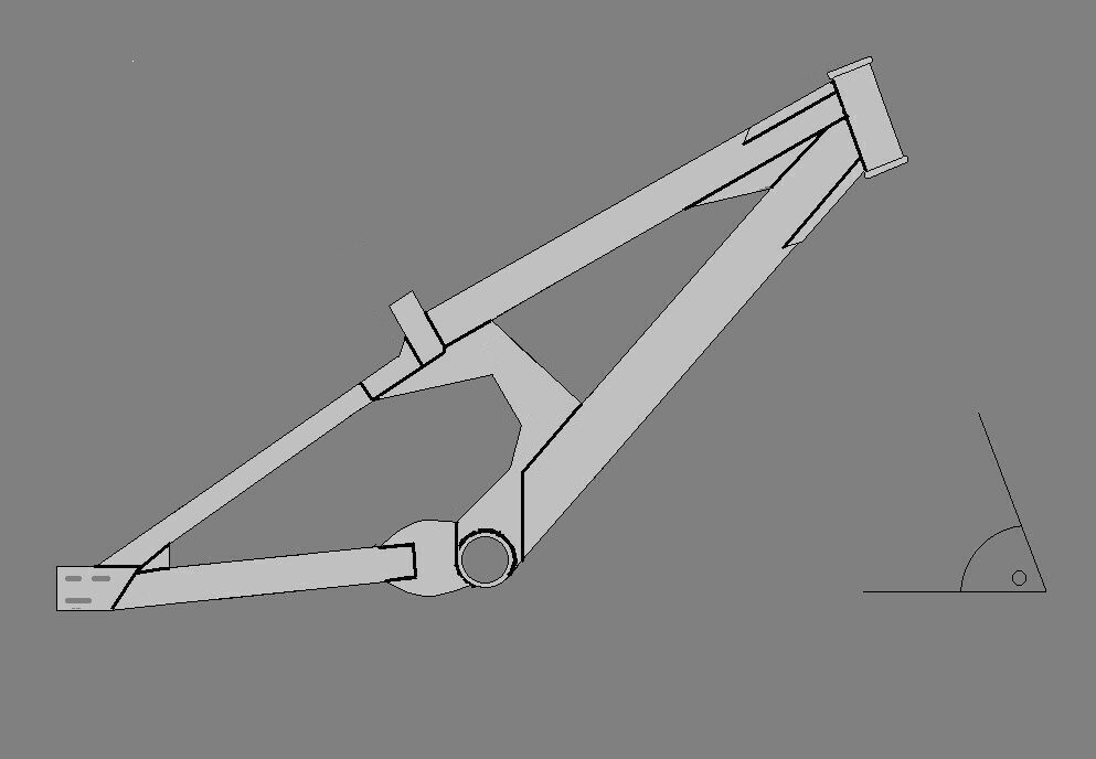

Original geschrieben von grabstein
@thrill-seeker
dein hardtail no 6 gefällt mir seeeehr gut :daumen:
na ja war nur mal sone idee vom racebike vonm mir! so wie oben isses aber zu schwer deswegen hab ichs vom gewicht hier mal optimiert!

@KingAdRock: deine Rahmendesigns sind zwar recht nett, aber deine Fully-Rahmen enthalten wirklich einen gravierenden Fehler, der die Rahmen niemals fahren lassen würde...:D
...hast Du dir schon mal überlegt, wie das mit der Sattelstütze funktionieren soll?! :confused: Bin schwer am grübeln...
Das Problem bedarf einer Lösung! Bzw. einer näheren Erläuterung, wenn ich nicht richtig aufgepaßt hab´! (hab´ nämlich fast ausschließlich die Bilder angesehen :D !
Grüße, PSM;)
@grabstein
oki! finpeak kenne ich, nur das radl was du meinst nicht :)
aber dein entwurf schaut schnuggelisch aus ;)
MFG moth

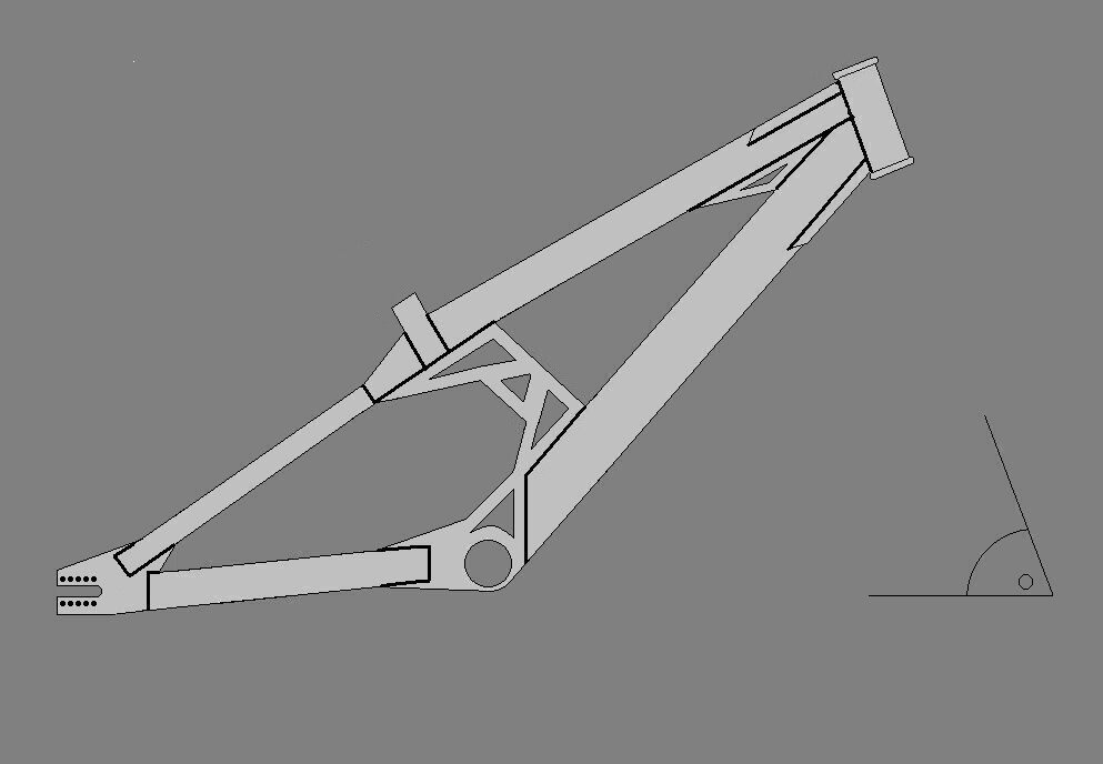

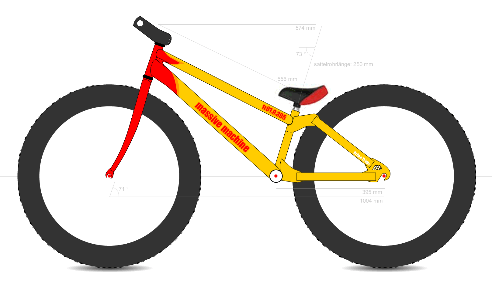

...damit die trialer, ich bin ja einer, auch vertreten sind, fange ich mal mit meinem "tr01.0.395" an:
@Pornostuntman:
ich nehme mal an dass du die Fullys/Hts mit dem gebogenen Sitzrohren meinst...Es lassen sich durch den Knick bedingt halt nur kurze Stützen wie die Hurricane usw. oder gekürzte Stützen fahren,die man halt nicht weit rausziehen kann,was sicherlich manchmal ein Nachteil ist.Andernfalls könnte man den knick auch weiter nach unten verlegen,sodass sie weiter ausziehbar sind!
@king
och nöö, dann sehen unsere rahmen ja wieder aus wie alle anderen ;)
der knick in deinen rahmen ist eigentlich ne sehr gute idee.
eigentlich ne gute idee!!!
aber die kettenstrebe würde dadurch zu lang (es sei denn für 24" ausgelegt) und so wies jetzt is, sollte hinten nochn gelenk rein! sonst zerreist es das ausfallende oder eine der streben :)
MFG moth
