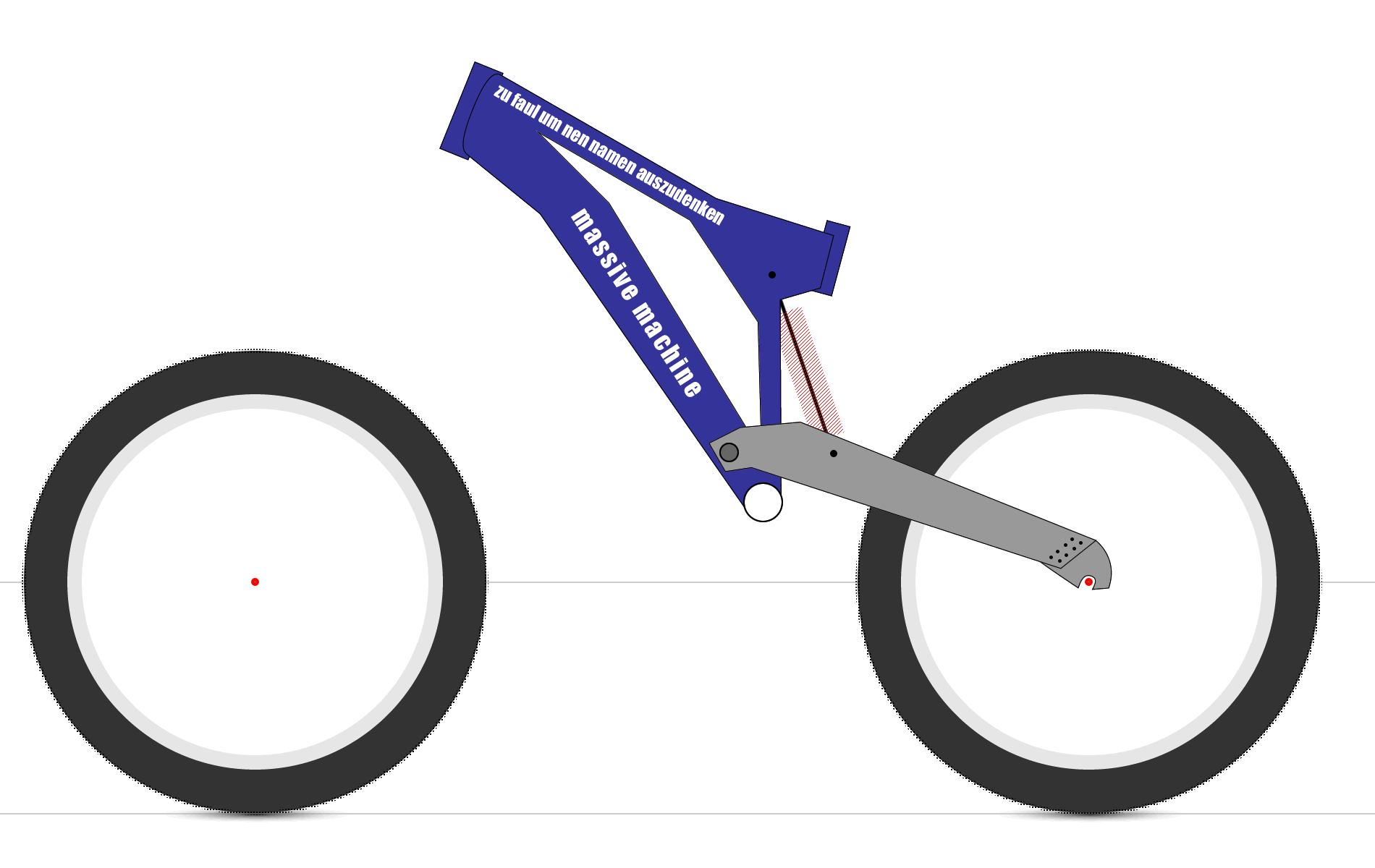

geplagt von riesen langweile ist nichts besseres bei rausgekommen :(
naja, FIA!
MFG moth

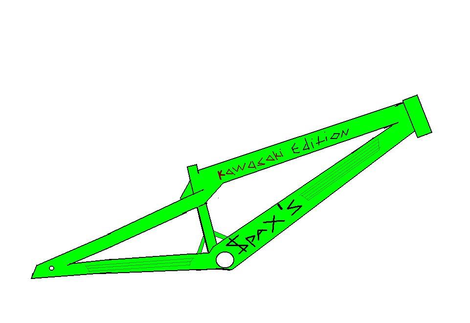

sö mal nen dirt frame von mir :bier:
Mit ner extram goilen farbe :D
aaaalso:
@mankra
die beiden rahmen (stahl und alu) sind noch nich berechnet. ich kann aber die rahmen höhe minimal vergrößern, dann passen längere hebel rein. zweitens kann ich den fortsatz an der schwinge, wo das verbindungsstück zum hebel dran ist, länger machen. wenige millimeter veränderungen an den hebeln, und das übersetzungsverhältnis ist 1 : 3 oder so. werd mich gleich mal ransetzen.
zu dem orangen: öhm, ja, stimmt. es ging mir bei dem rahmen um den monochoque-steuerkopfbereich und um das schwingendesign, da hab ich wohl die degression übersehen. des bekomm ich aber noch hin :)
Original geschrieben von mankra
Du hast ne Übersetzung von 1:10 (geschätzt) auf den Verbindungsteil zwischen Schwinge und Umlenkhebel.
achso, das meinst du :rolleyes: naja, aber der hitec-dhler hat auch so eine ähnliche technik, und des hält auch....
so, hier die verbesserungen.
der orange is jetzt progressiver, hab einfach das oberrohr verlängert. probleme kann es jetzt nur mit dem reifen geben (platz zwischen reifen und sitzrohr)
hier hab ich mal den alu-rahmen ausgedruckt und mit nem zirkel nachgemessen. bei etwa 50 mm hub hätte der rahmen bender-federwege.....:rolleyes:
und hier die verbesserte variante. rahmenhöhe bleibt gleich, aber ich hab das oberrohr am sitzrohr weiter oben angesetzt --> mehr platz für dämpfer und hebel.
allerdings kann es jetzt das problem geben, dass die umlenkung dem boden bedenklich nahe kommt (bei vollem federweg und fetten steinen....)

Unnötig. Das wichtigste sieht man von der Seite.
Einzig die Reifenfreiheit sieht man erst bei einer Draufsicht.
@Grabstein:
Du glaubst aber net wirklich, das mich das HiTek DSX überzeugt, oder ;);)
Wie Du selber schon geschrieben hast: Beim Orangen mußt evt. die Schwinge 10-20 mm Verlängern.
Beim Alu: Du könntest den Schwingendrehpunkt im Sattelrohr anbringen, die Schwinge über die Kette laufen lassen (wie beim 222, S8, Scott, etc.), dann wäre der Umlenkhebel höher.
Obs gut aussieht, weiß ich net.
