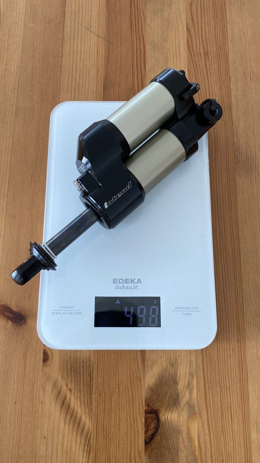

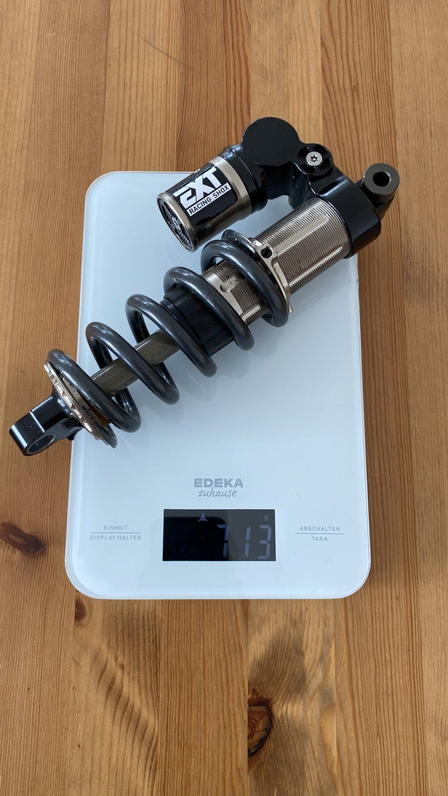

Gewichte wie man sehen kann mit Buchsen oben. Ich brauche unten bei meinem Rad keine.

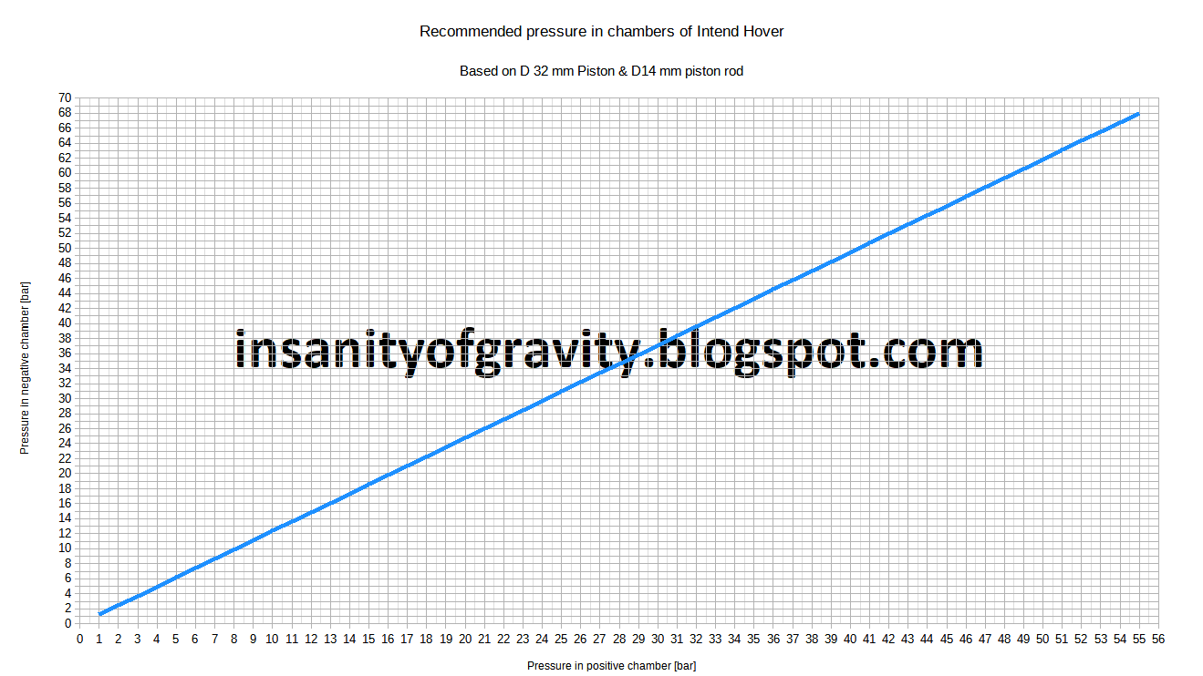

Der Sag kann gleich bleiben, wenn du es richtig abstimmst!
Einfaches Bild zur Darstellung.
so, ich habe den Dämpfer am WE mal neu abgestimmt und bin bei 26bar pos und 32bar neg gelandet, also genau wie in der Tabelle aufgeführt
und es fühlt sich genauso wie im zweiten Bild an. Ansprechverhalten auf Fingertipp am Sattel, in der Mitte etwas mehr Gegenhalt und etwas mehr Endprogression, aber im Endeffekt ist der Unterschied gar nicht so groß.
