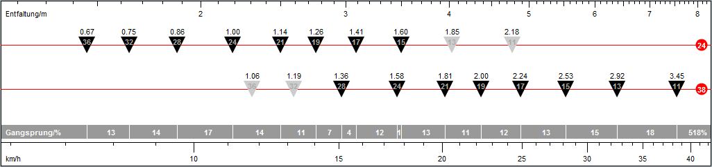

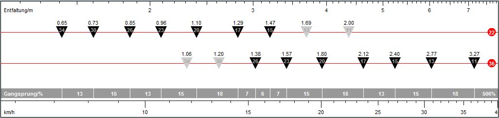

Also ich finde so groß ist der Unterschied für mich nicht wenn ich von 2x9 auf 2x10 umsteige. Hier mal der Vergleich mit Übersetzungsverhältnissen.
22-36 bei 2x9
24-38 bei 2x10
