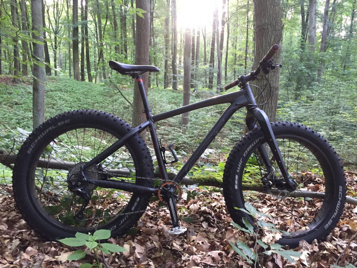

so schaut's aktuell aus - 12,5 kg - aber optisch gefällt's mir nicht...
tendiere also wieder in richtung umbau...
ob die bluto bleibt? thomson anbauteile, dt laufradsatz mit van helgas, schaltung wie oben, eventl. flat's... mal kucken, wie ich damit versetzen kann...
die kiste hat einfach ne andere ausstrahlung und das fahren macht mehr spass...

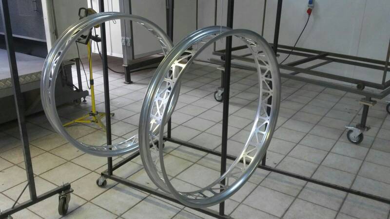

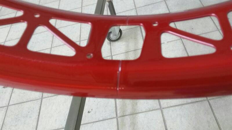

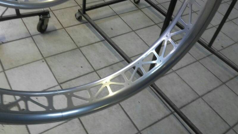

Bei mir sind die Felgen gerade in Bearbeitung.
Ich freue mich schon wieder wie ein kleines Kind :O

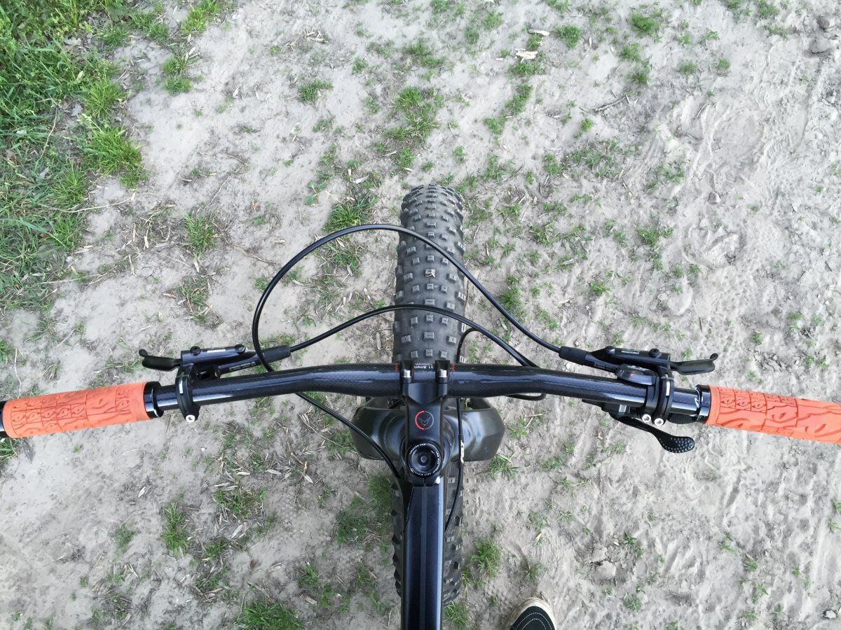

so umgebaut... brooks liegt zwar im stall, weil hier die stütze mit der anhängerhalterung dran ist. aber die vanhelga rollen tatsächlich merklich besser als die kendas... unfassbar. vorbau ist wieder ein längerer thomson und der lenker, ebenfalls thomson, negativ montiert... damit geht die kiste wieder deutlich besser vorwärts... meine kleine hat für's foto mal ihr auto dazugestellt :p

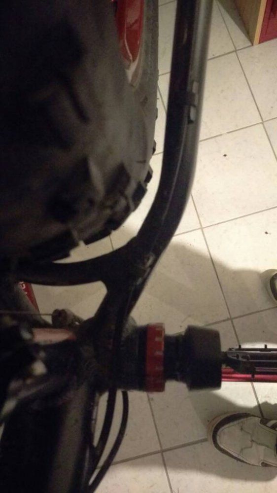

So heute war ich produktiv :D
Fazit: mehr als 90mm Felge mit 4.8er geht bei mir ins DD nicht rein. Der Rahmen hat noch Luft, die Schaltung ist im ersten Gang am Limit mit 1mm Luft zum Reifen.
Bessere Bilder gibt's am Wochenende von der Probefahrt :D
