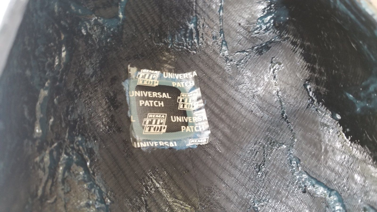

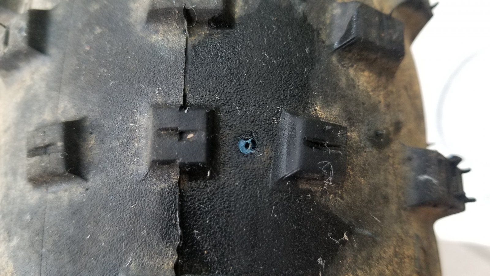

Habe die Gelegenheit genutzt, um den einen Reifen zu flicken. Diese Flicken sind genial.

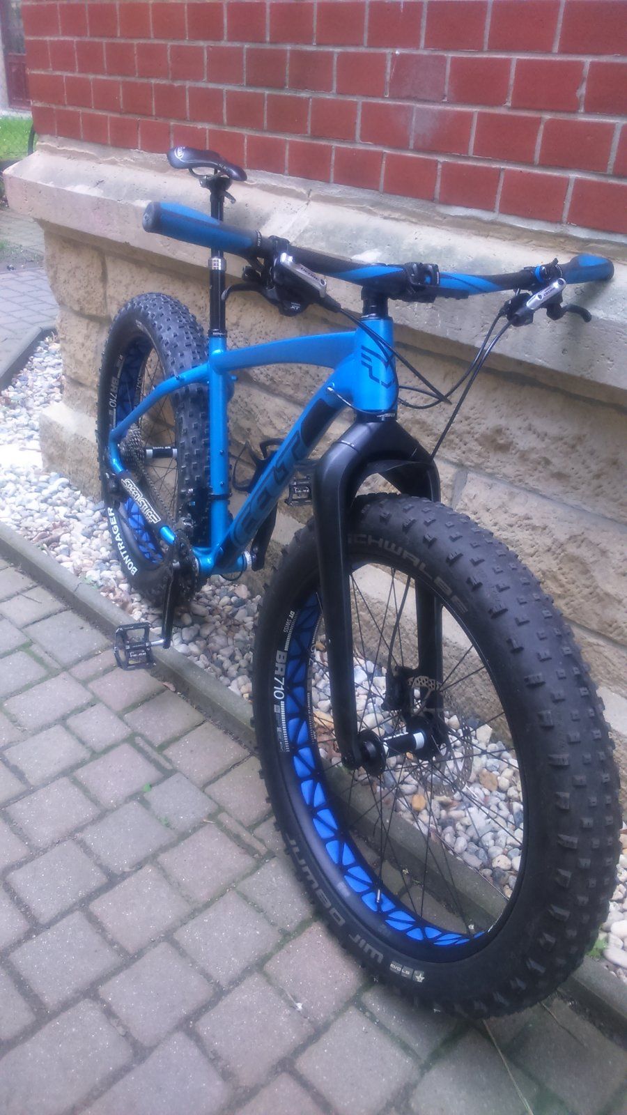

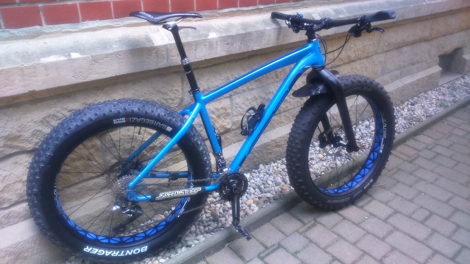

habe mein DD30 upgrade Projekt beendet
Gewicht steht jetzt bei 13,4kg. Hatte auf eine 12 vor dem Komma gehofft aber der Wechsel auf Bontrager Barbagazi am Hinterrad, welcher 350g schwerer ist als ein JJ 4.0 relativiert den Gewichtsgewinn beim Laufradsatz. Der Original Laufradsatz ist doch schon recht leicht, vorn ist die Differenz zwischen DD30 und BR710 Laufrad nur 200g.
getauscht wurde :
  • DD30 Alu Gabel gegen Carbongabel
  • BR710 Laufradsatz anstelle originalen DD30 Laufradsatz
  • Sattel Selle SLR 165g

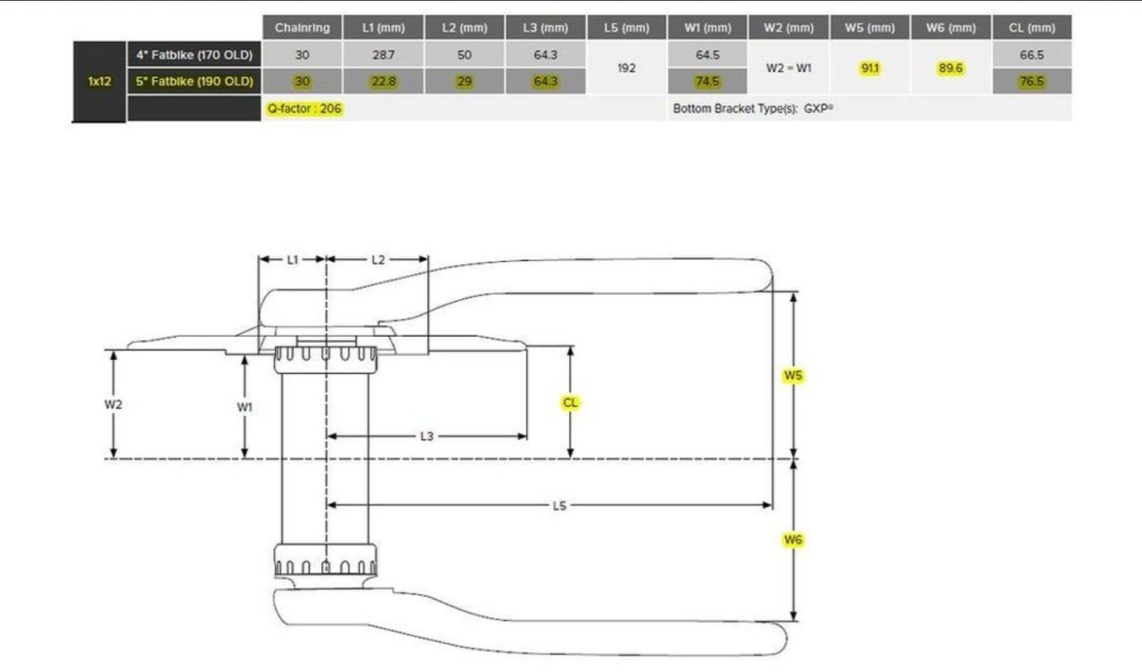

Könnt ihr mir verraten welche Kurbel mit dem DD kompatibel ist?
Die Kurbelwelle der SRAM GX Eagle DUB Fatbike Kurbel 1x12 | FAT5 ist gute 2,5cm kürzer als das Originalteil am Felt.
Jetzt stehe ich etwas auf dem Schlauch, die alte Kurbel ist kaputt und ich wollte gerne auf 1x12 Fach umbauen.
Fat5 passt rein, musst aber aufpassen es wird gerne die Fat4 als Fat5 verkauft. Brauchst halt nen DUB Lager dazu.
Passt leider nicht, bis gestern war mir der Q Faktor völlig unbekannt.
Die Tubine am DD hat 225mm und die Sram Kurbel hat 206mm, da gehen die Kurbelarme nicht am Rahmen vorbei.
Da wir grad bei Kurbeln sind, weiß jemand, welche Achslänge ich bei einer Hope Achse für das DD 30 bräuchte? Auf der originalen Raceface Turbine waren ja noch zwei so Spacer aufgesteckt, die brauch ich vermutlich wieder, um an den Kettenstreben vorbei zu kommen, oder?
Ich kann nachher nach der Arbeit mal messen, hab beide Kurbeln hier. Aber normal müsste die Sram passen. Hab ja auch die Fat5 an einem 197er Hinterbau im Einsatz
Kannst du dir sparen, ich weiß ja nicht ob an dem Rahmen vom DD30 mit den Jahren irgendwas verändert wurde aber an meinem von 2015 passt die nicht, ich brauche mindestens 18,5 cm besser 19cm zwischen den Kurbelarmen,die Sram hat 18cm.
Schau mal hier in die Tabelle (PDF-download):
HOPE EVO CRANKS BB COMPATIBILITY
