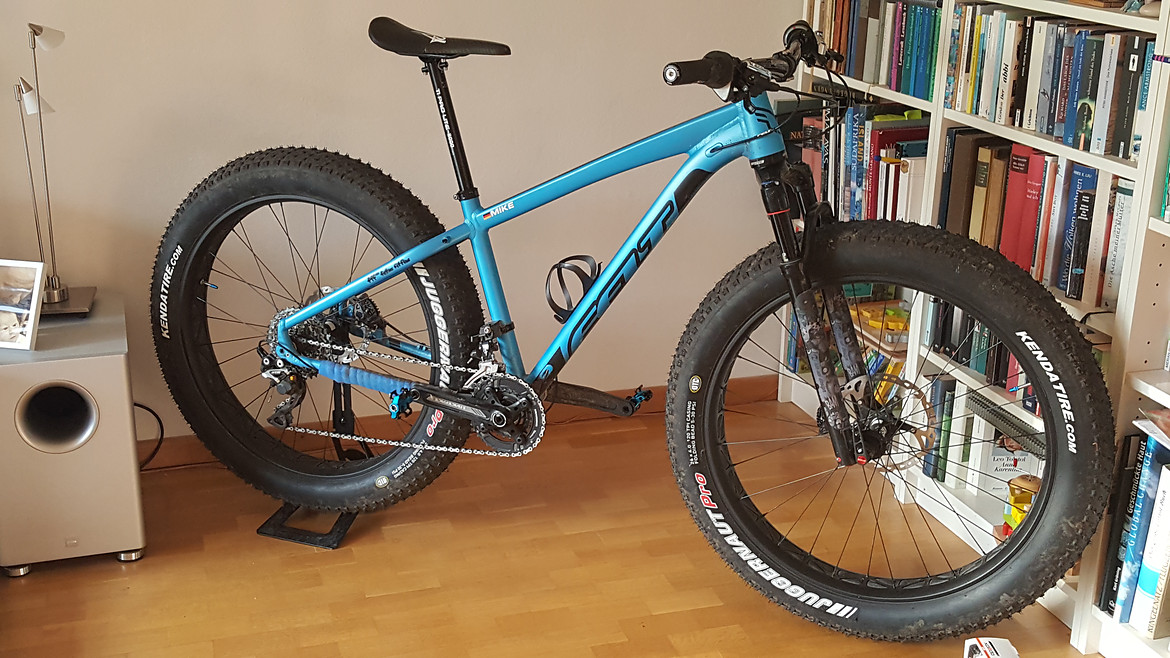

So. Ein Teil vom Umbau ist endlich abgeschlossen. Trotz mehr Freizeit wegen Corona bin erst letzte Woche dazu gekommen. Felgen habe ich in passendem Farbton von AlexRims gefunden. Tubeless Umbau war mehr oder weniger einfach möglich. Die Felgen sind dabei resistenter gegen jede Klebkraft als alle meine Teflon Pfannen aus der Küche?.
Die RockShox Reverb ist rausgeflogen für eine Thomson Aluminium Sattelstütze. Die geht leider nicht nichts mehr hoch und müsste Mal komplett revidiert werden.
Als Bremsen kommen silberne Avid X0 mit Scheiben 180/160 zum Einsatz. Gibt einen guten Kontrast zum blau der Felgen/Rahmen. Kabelführung wird im Rahmen verlegt sobald ich passendes Werkzeug und Material habe.
Die Jumbo Jim 4,8 von Schwalbe machen jetzt einen angemessenen Auftritt und füllen Gabel und Rahmen gut aus. Die Maxxis Mammoth sehen danach wie die reinsten Teerschneider aus - viel zu dünn.
Gewichtsmäßig bin ich momentan bei schmalen 13,52 Kg mit allem (Pedale, Lampe, Flaschenhalter).

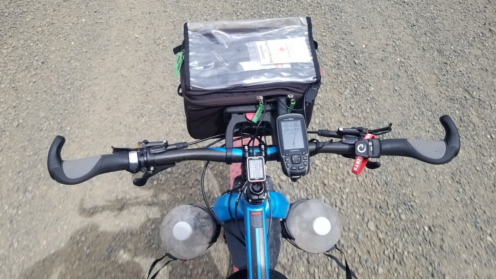

Hab meins gestern mal gewogen,ich trampel da 18 kg durch die Gegend.
18kg habe ich an Wasser und Proviant dabei :D
Gesamtgewicht liegt bei ca. 60kg wenn Wasser aufgefüllt ist. 15% Steigungen kein Problem ?
Und selbst mit 3kg Wasser an jeder Seite der Gabel und wenig Luft in den Reifen läuft es noch super freihändig über 30Mph auf Schotter :daumen:
