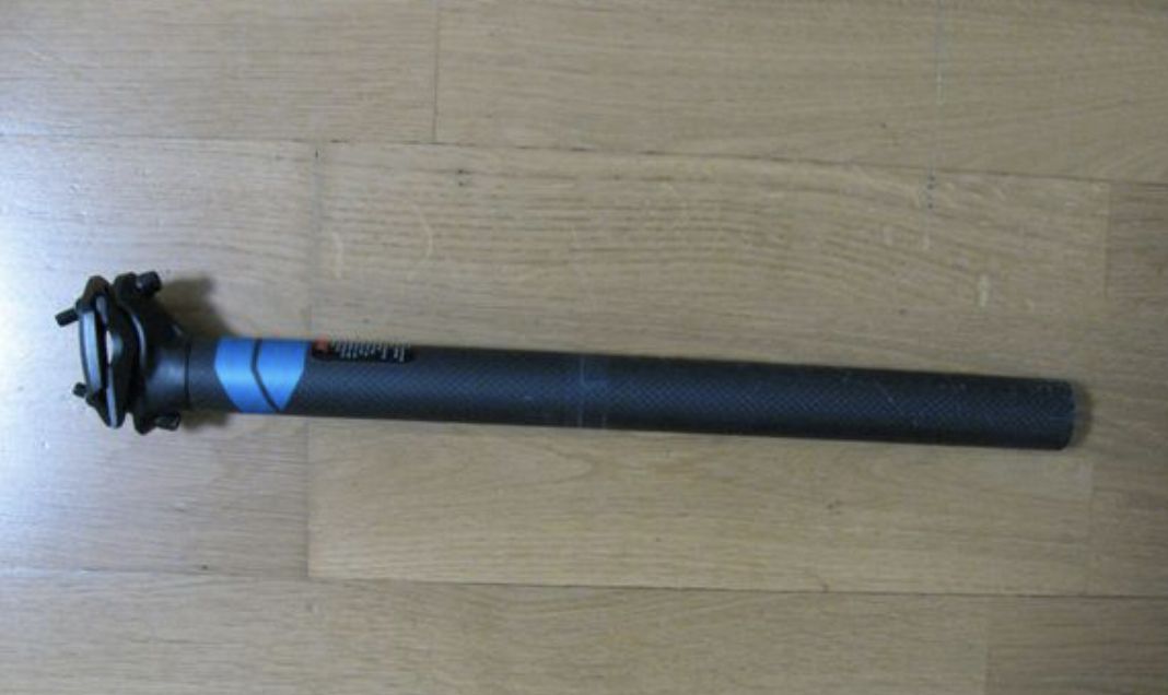

ACHTUNG: Die abgebildete Original Carbon Sattelstütze wurde von Felt ausgetauscht das sie brechen kann

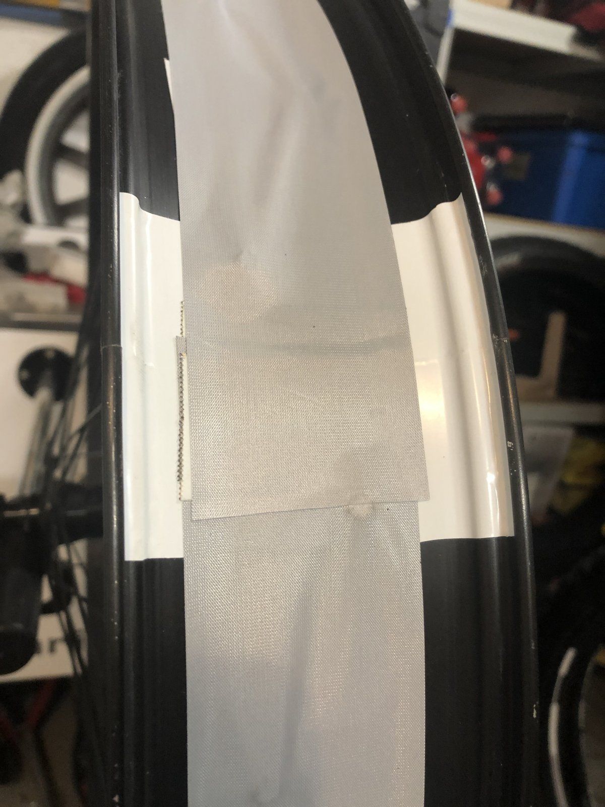

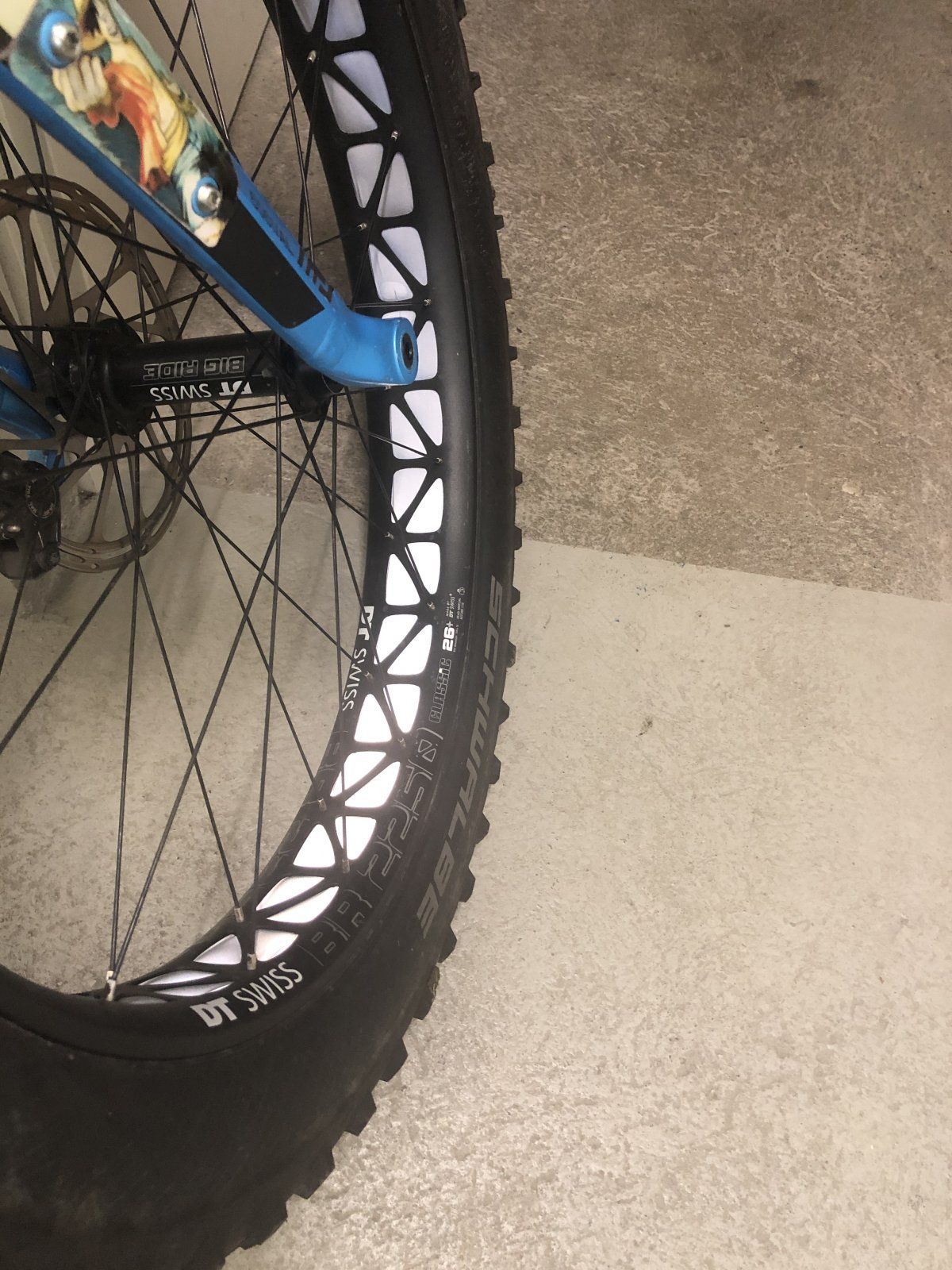

hier das Fazit zum Tubeless Umbau mit Silotape: PERFEKT, es hat alles reibungslos geklappt, und das bei den Originalfelgen vom DD30 wo man so einiges schlimmes gehört hat.
Danke für die Tipps. ?

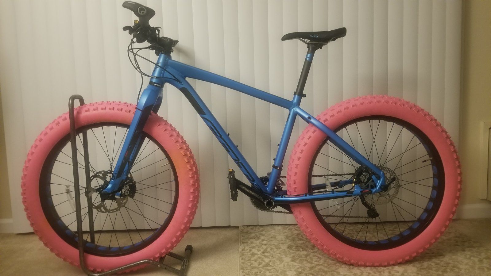

Diese Reifen sind für's Gelände recht gut, haben ziemlich grobe Stollen ähnlich wie die VanHelga. Je nachdem, welche Touren ich fahren werde, kommt ein anderer Laufradsatz ans Radl. Der Satz mit den Jumbo Jim wiegt etwa 2,5kg weniger.anständige Reifen

Ich hoffe ich mache das richtig mit dem zitieren. Kannst du Mal Bilder vom Tubeless Aufbau zeigen. Habe jetzt schon Standardfelgen von einem 20" Kinder Fatbike erfolgreich auf Tubeless umgebaut. Hast du den Spalt auch vorher abgedichtet? Bist du mit dem Siloband über das Felgenhorn, damit der Reifen besser hält? Grüsse MatthiasAnhang anzeigen 959315
Wenn ich die Felge mit dem Dynamo schlauchlos mache, werde ich ein paar Bilder machen.Tubeless
Und am besten erstmal einen Schlauch rein und mit ca. 2bar über Nacht setzen lassen. Dann ist das Klebeband wirklich dicht.Auch das Felgenband solltest du unten drunter lassen, einfach nur das Siloband drüber kleben.

Ich habe gerade hier gelesen dass die Carbon Sattelstütze des DD30 noch in Verwendung ist.
