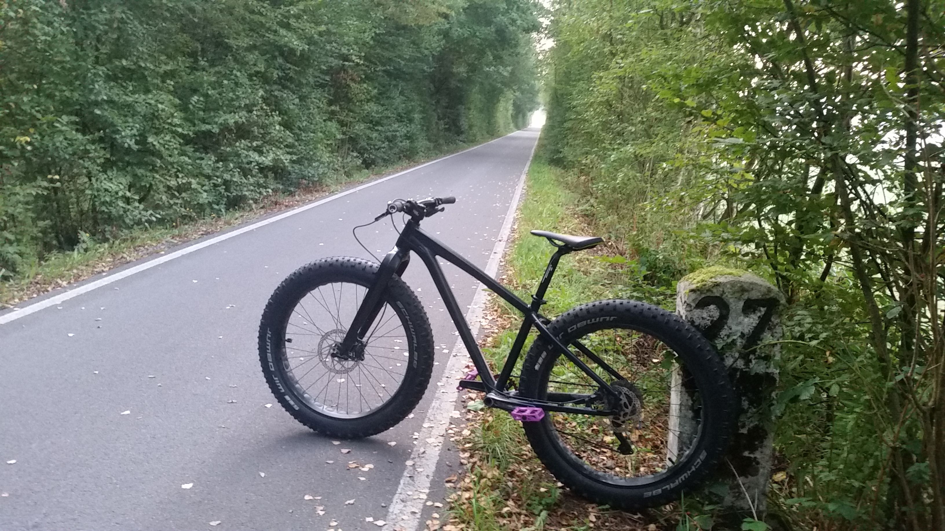

Ich konnte neulich nicht widerstehen und habe mir ein nagelneues 2015er DD30 für $500 gekauft. Hatte der Laden vor ein paar Monaten erst ausgepackt und zusammengebaut und ist dann Pleite gegangen.
Ist noch nicht ganz fertig, da noch ein Paket mit der Magura Vyron, Edelux Lampe, B&M E-Werk unterwegs ist.
Umbauten bisher:
  • DTswiss BR2250 schlauchlos mit den Schwalbe Jumbo Jim
  • Rosa Reifen und blaues Felgenband auf die originalen Felgen
  • Dritter Laufradsatz mit Son Nabendynamo (selbst eingespeicht mit blauen Nippeln, hatte die ganzen Laufräder und Kassetten noch übrig). Wird noch schlauchlos gemacht (3M Fugendichtband) wenn die LEDs in den Löchern sind.
  • Shimano Saint Bremse (weil ich die auch an zwei anderen Rädern habe)
  • 22er Kettenblatt
  • Ergon Griffe
  • VDO M4 Tacho (zur Erinnerung an meine Zeit bei VDO) kommt noch dran
  • Salsa Anything Cage für die Montage an der Gabel für die Camping Touren
Kabel für die Lampe, das E-Werk und den Tacho werde ich durch die Gabel und Gabelschaft führen.
Klickpedale kommen dann auch noch dran.
Beim Gepäckträger bin ich mir noch nicht sicher, welchen ich montiere. Habe einen von Surly hier, aber da müsste ich noch eigene Halterungen anfertigen, sonst passt der nicht mit der Magura Vyron. Wäre zu dicht am Sattel. Eventuell passt der Topeak Super Tourist Fat besser (habe ich auch am Haibike FatSix).
Freue mich schon auf die ersten Camping Touren, dann kommen noch mehr Bilder.
Hier mal die ersten Bilder
