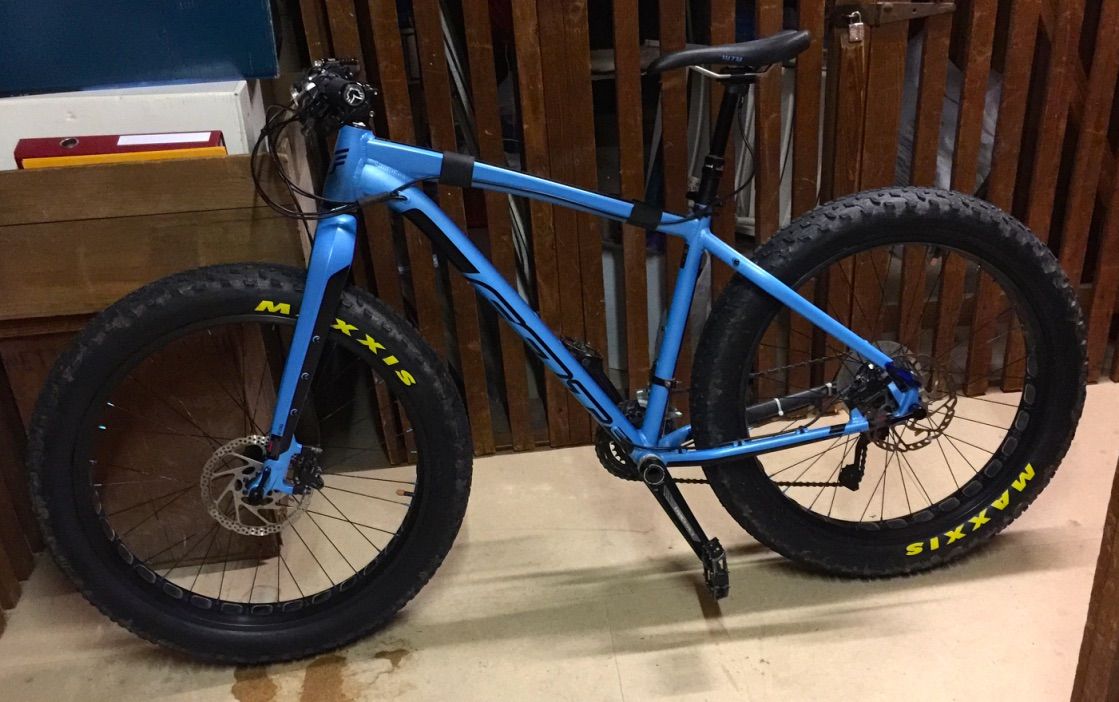

So sah das DD30 aus als ich es vor ca. 3 Jahren gebraucht gekauft habe. Ich war bis jetzt die meiste Zeit ein stiller Mitleser hier im Forum. Gerne würde ich den Chat Mal wieder etwas beleben.
Circa 1 Jahr stand das DD30 ungenutzt bei mir im Keller, weil der Freilauf beschädigt war. Die Bilder vom beschädigten Freilauf finden sich auch hier im Thread, irgendwo in der Mitte. Ich konnte es dann reparieren ohne die Nabe zu ersetzen.
Das Fatbike Fieber hat mich so richtig gepackt, als ich mir ein Borealis Echo zugelegt habe. Das DD30 wird jetzt an meinen ältesten Sohn weitergereicht. Dafür steht eine grössere Abspeck Kur an. So wie auf dem Bild hat es ca. 15,xx Kg.
Folgende Teile habe ich mir vorgenommen zu ersetzen.
Die ersten Teile sind schon eingetroffen. Fast neue Alex Rims Blizzerk in blau. Als erstes steht ein Tubeless Umbau an.

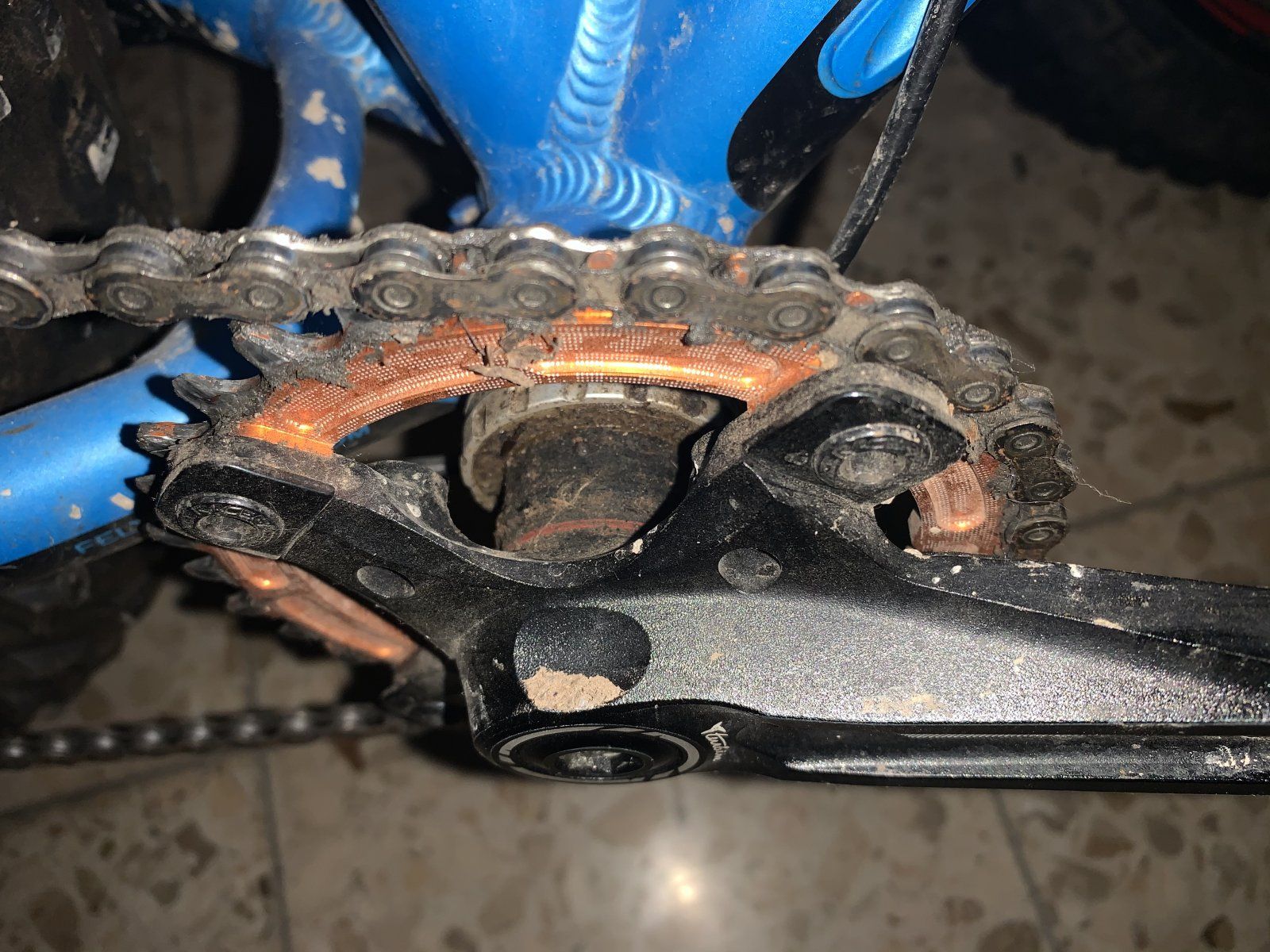

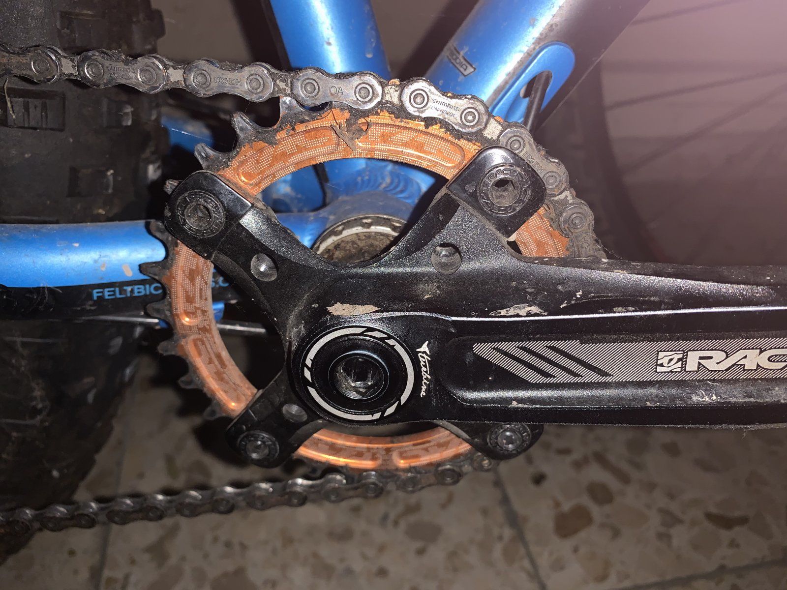

Hallo,
ich hab für meine Freundin ein DD30 in S ergattert und würde ihr gerne einen 1x11 Antrieb spendieren. Nun bin ich am Suchen was für ein Kettenblatt ich für die Race Face Turbine verwenden kann. Im Netz finde ich kaum etwas, vielleicht hat mir jemand einen Rat, wo ich was passendes finden kann.
Danke schonmal vorab

Die "alte" Turbine hat LK 104/64 und kein Direct Mount.
Dann könnte man evtl. mit Beilagscheiben das große Blatt ein paar mm nach innen versetzen.
Ah, ok. Aber die Turbine war ja so oder so nicht Serie bei den DDs, daher meine "Rückfrage".
Da würde ich beim DD mit seinem AFAIR BSA-Innenlager eher einen Spacer von der Antriebs- auf die Nicht-Antriebsseite umsortieren.

Mit Spacern oder ähnlichem zu arbeiten hört sich kompliziert an. Gibt es hier jemand, der das schon gemacht hat?
Läuft seit 2017 auf XT 11 Fach mit Spacern außen

Wieviel mm hast du gespacert?
Überhaupt nicht, nur das 30er Blatt innen statt aussen auf der Kurbel montiert (sieht man auf den Bildern) und aussen die Unterlegplatten montiert, das hat den Vorteil du bist in etwa zwischen dem kleinern und mittleren Kettenblatt. Also ideale Kettenlinie. Ich habe auch nur ein 30er Blatt montiert das geht als kleinstes Blatt mit der 104er Befestigung. Perfect mit Raceface Kettenblatt
Dann werd ich mich mal auf die Suche begeben
