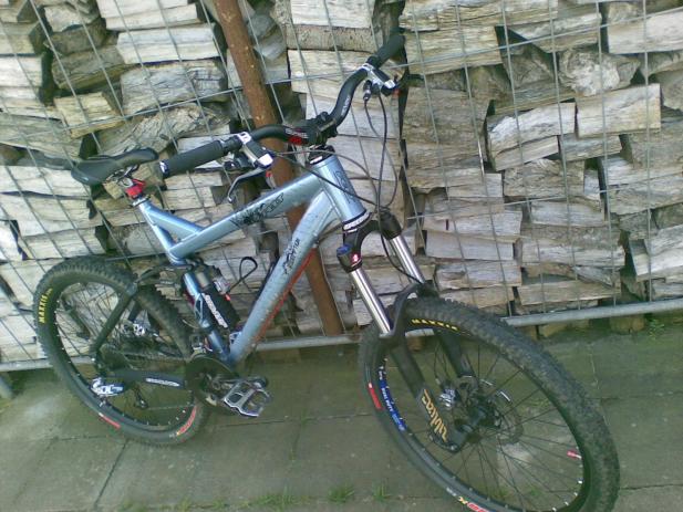

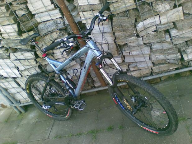

also umgebaut habe ich nicht viel, nur Bremsen und Reifen. In Planung Federgabel (Marzzochi 66) und Kurbel (Hammerschmidt) wenn ich mal genug kohle habe.
demnächst schicke ich euch noch ein paar Fotos von meiner maschine:D

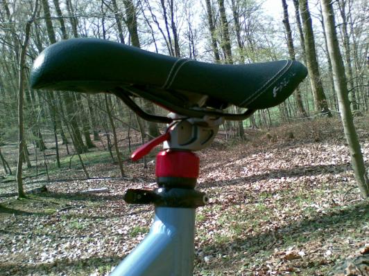

Wollen wir wetten das ich zum sitz Posi ändern nicht anhalten muss ^^
Denn ich habe die Kind Shock KS I900 :D
Schöne Stütze Kann ich nur empfehlen.
Und wegen der schrauben an der klemme die sich ja immer lösen soll
Hilft Schrauben Sicherung. :daumen:

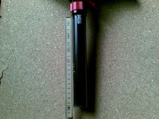

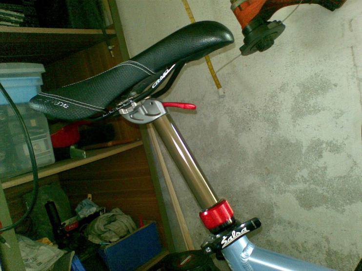

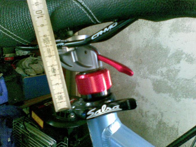

Als die Kind Shock Passt Komplet rein in den Rahmen bei mir (hab ne XL).
Und die originale ging nicht ganz rein hab 6cm
mit den Rohrschneider abgeschnitten. :daumen:
Ich mach dir nach her mal Bilder wie das aus sieht
Die stütze hat nen Verstellbereich von 125mm. :love:
Sooo ich hab den mal ein Paar Bilder Gemacht.:)
Das Stück von der Stütze was in das Sitzrohr kommt ist 20cm lang.
Dann das Stück was raus ragt was wirklich net in den Rahmen passt
Bis zur Klemmung des Sattels sind 7cm.
Höhenverstellung sind wie gesagt 12,5cm.
Gesamtlänge der Stütze sind 40cm.
Ich hoffe ich konnte euch helfen.
Was ich noch sagen wollte bin so etwa 1,90Klein ^^ :D :D :D
