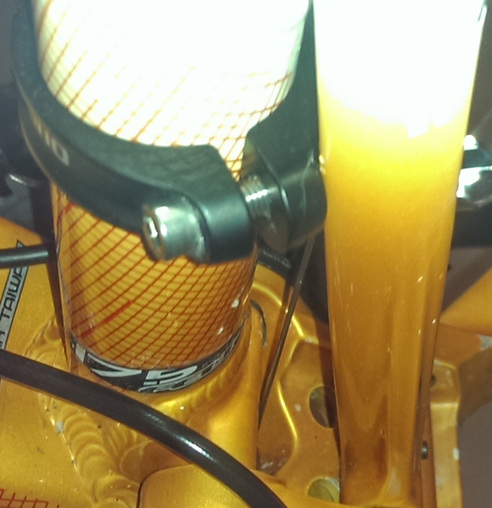

Servus Leute!
Ich baue mir gerade ein Felt Redemption One auf und habe ein problem mit der Montage des Umwerfer , da die Schelle Kontakt mit dem Equilink hat. Wollte mal fragen ob hier schon jemand ein ähnliches Problem hatte ? Oder bekommt man wenn das Rad fertig aufgebaut ist und Steht da noch ein paar Milimeter Spiel rein ? denn wenn der Dämpfer noch etwas sackt ist eigentlich genug luft.
Der dämpfer hat 216 mm Einbaulänge und der Rahmen ist aus 2010. Sollte also alles passen. Ich habe mir schon überlegt zur not ein paar Milimeter an der Umwerferschelle abzufeilen. Wäre die Schraubverbindung der schelle auf der anderen seite gäbe es kein problem deshalb dachte ich ich frage hier mal ob jemand schon ein ähnliches Problem hatte .
Der Umwerfer ist ein 2Fach Shimano XT (FD-M786). Das Problem ist das ich wegen dem Kontakt mit dem Equilink den Umwerfer nicht richtig ausrichten kann. Vorab Entschuldigung für die schlechten Bilder :P

Ich müsste noch ein paar Milimeter nach oben aber da ist kein Platz mehr. Denke ich werde einfach etwas an der Schelle abfeilen und gut ist sind vielleicht 2 milimeter die fehlen die Schelle sollte auch so halten dann ^^
