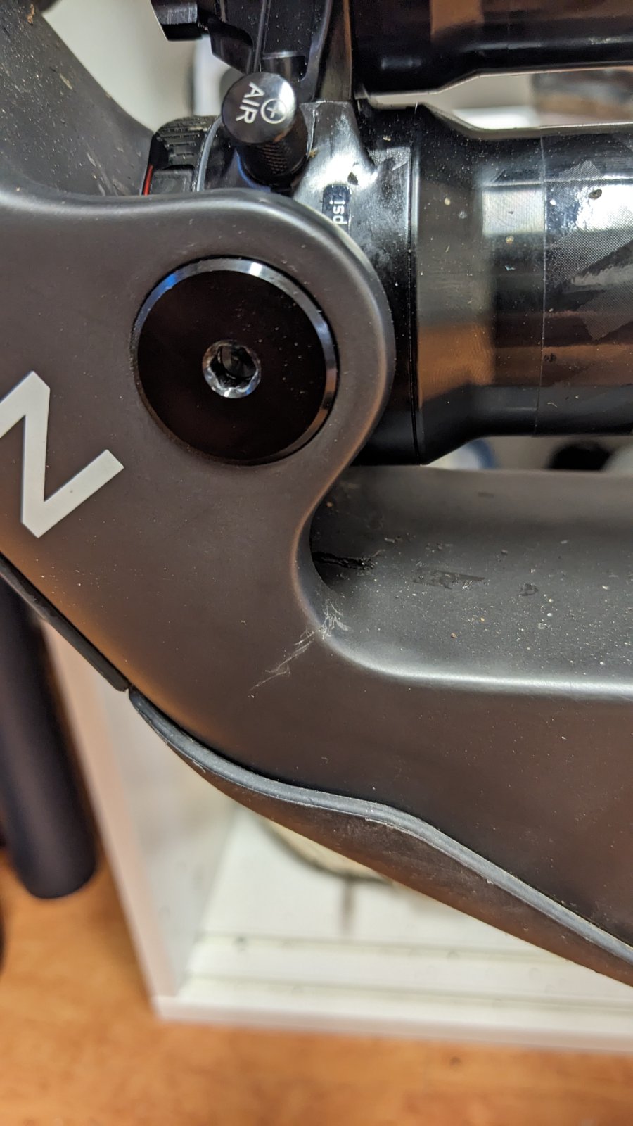

Habe kürzlich an meinem Dreadnought V1 an beiden Seiten der Dämpferaufnahme folgende Risse festgestellt.
Laut Aussage von Forbidden handelt es sich lediglich um einen Riss in der Lackschicht.
Ich könne ohne Sicherheitsbedenken weiterfahren. Falls sich der Riss vergrößert solle ich mich erneut melden.
Ich habe jedoch ein etwas mulmiges Gefühl dabei.
Hat jmd an dieser Stelle bereits ähnliche Rissbildungen festgestellt?

Zur Dämpferaufnahme oben:
Selbst wenn es technisch bedenkenlos wäre, ist dies klar ein Mangel, der so nicht vorhanden sein darf und beseitigt werden muss.
Oh es bedenkenlos ist, kann man anhand der Bilder ja gar nicht feststellen. Zu sagen "fahr weiter" ist schon sehr gefährlich

Also in letzter zeit bekleckert sich der Kundensupport nicht mit Ruhm.
Es gibt hier im Grunde 3 Möglichkeiten.
  • Forbidden kennt das Bild und hat es bereits untersucht. Wenn sich dabei herausgestellt hat das es nur der Lack ist ist ihre Empfehlung vollkommen ok.
  • du hast einen inkompetenten Mitarbeiter erwischt
  • die Empfehlung ist absichtlich grob fahrlässig
Habe den Fall gemäß Protokoll mit einigen Bildern dokumentiert auf der Forbidden Website gemeldet.
Das war die genaue Antwort:
What you're seeing is in fact cracking in the paint. The carbon in that area is very, very thick and well supported. An explanation on why you're seeing the paint cracking: The paint is harder and more brittle than the carbon underneath it and sometimes will flex/crack in high stress areas. You can be confident that your frame is structurally sound and safe to ride. If you see a significant change in the size or shape of the paint cracks, don't hesitate to update us with pictures.
Also ich will mich nicht so ganz auf diese Ferndiagnose verlassen...

Joa, per Glaskugel ist das schon sehe gewagt. Klar gibt es "bekannte" Schadensbilder, aber grad die Antriebsseite sieht nicht so schön aus. Da dort schon ein Stück Lack ist, würde ich das genau beobachten. Sobald da in irgendeiner Form Delamination oder Fasern sich anheben sofort wechseln lassen. Dass ist dann definitiv nicht mehr sicher

So forbidden sagt lackschäden sind nicht in der garantie abgedeckt.

Nunja mir wurde empfohlen das komplette folienstück zu ersetzen. Sehe ich mich gerade nicht bei, da gerade die großen stücke schon schwer genug sind beim arrangieren und passend hinzulegen. Zudem weiß ich nicht was für zusätzliche schäden entstehen.
Also habe ich sogesehen einen neuwagen der ne oberflächliche arrosion hat.
Der wertverlust letztlich erheblich in meinen augen, denn keiner will so nen rahmen haben wenn er nicht deitlicher billiger weggeht.
Verstehe forbidden, verstehe ride wrap bin aber dennoch enttäuscht.
Frage mich ob andere fahrradhersteller anders reagiert hätten. Syntace hätte hundert pro den rahmen getauscht. Andere marken eher nicht so.
Als endkunde muss ich aber auch sagen dass ich mich ziemlich hilflos fühle, wie vor vollendeten tatsachen.

Hier geht es ja nicht um eine Garantie, sondern um eine Reklamation.
Sofern du den Rahmen in Deutschland gekauft hast, gilt deutsches Recht. Dieser Mangel lag bereits beim Verkauf vor. Also muss dein Verkäufer hier nachbessern (schwierig), neu liefern (willst du das? Wenn ja, neuen Rahmen dann nicht folieren) oder wandeln (dann hast du dein Geld, aber keinen Rahmen. Willst du das?)

Naja aber mal ganz nüchtern betrachtet: Du hast an dem Rahmen quasi etwas "verändert" und dadurch eine "Beschädigung" verursacht, die vorher ja nicht da war. Warum sollte der Hersteller vom Rahmen oder ein Händler dann also dafür eintreten? Die haben dich ja nicht gezwungen den Rahmen zu folieren.
Wenn ich mir ein Auto kaufe, das foliere, etwas falsch mache, die Folie abziehe und dabei aus welchen Gründen auch immer den Lack beschädige, kann ich dem Hersteller des Autos ja eigentlich nichts vorwerfen. Klar hätte das wahrscheinlich nicht passieren sollen und ich hätte von da an vermutlich Bedenken an dem Lack aber die tatsächliche Schuld kann ich eigentlich dann nur mir geben.
