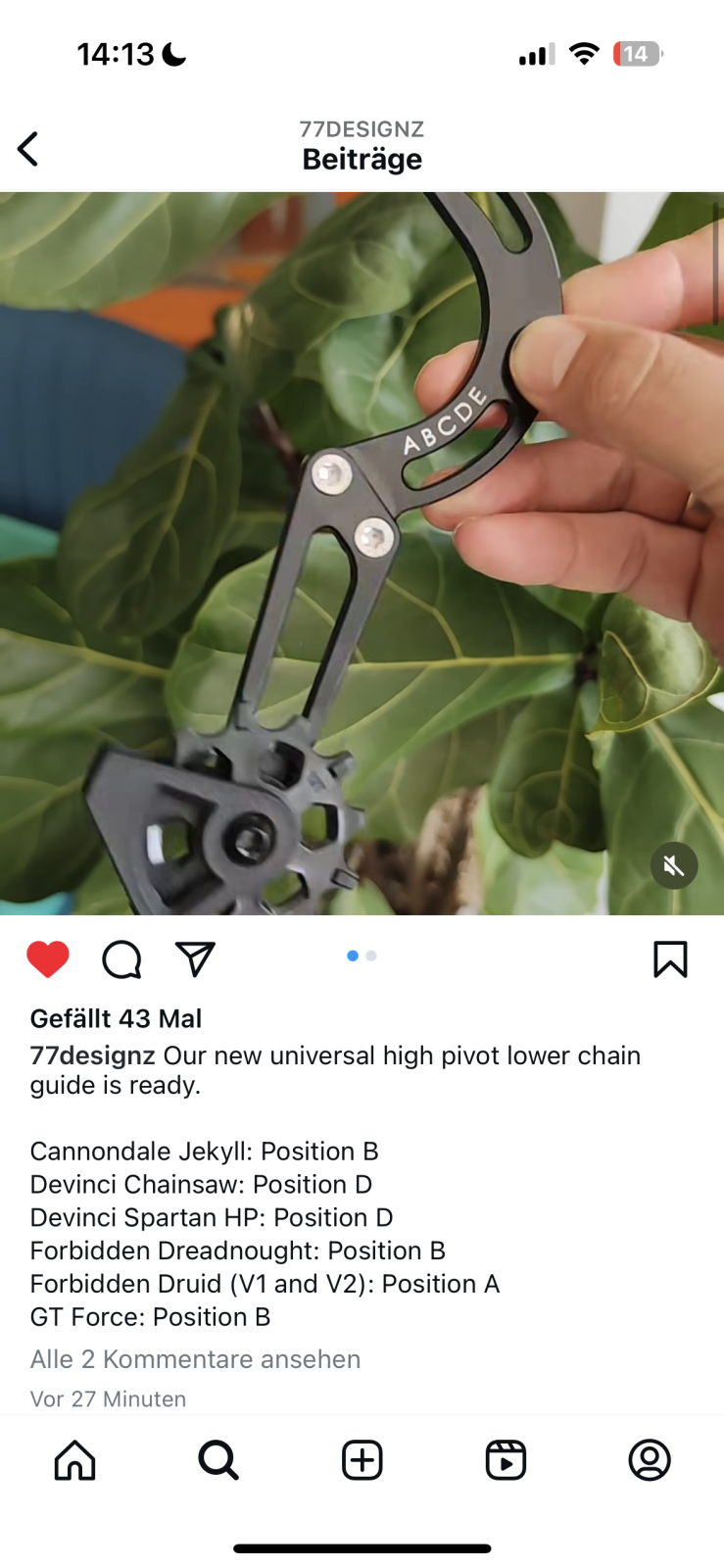

https://77-store.com/Lower-Chainguide-Universal-HPP/1003545

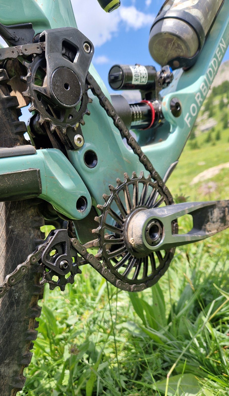

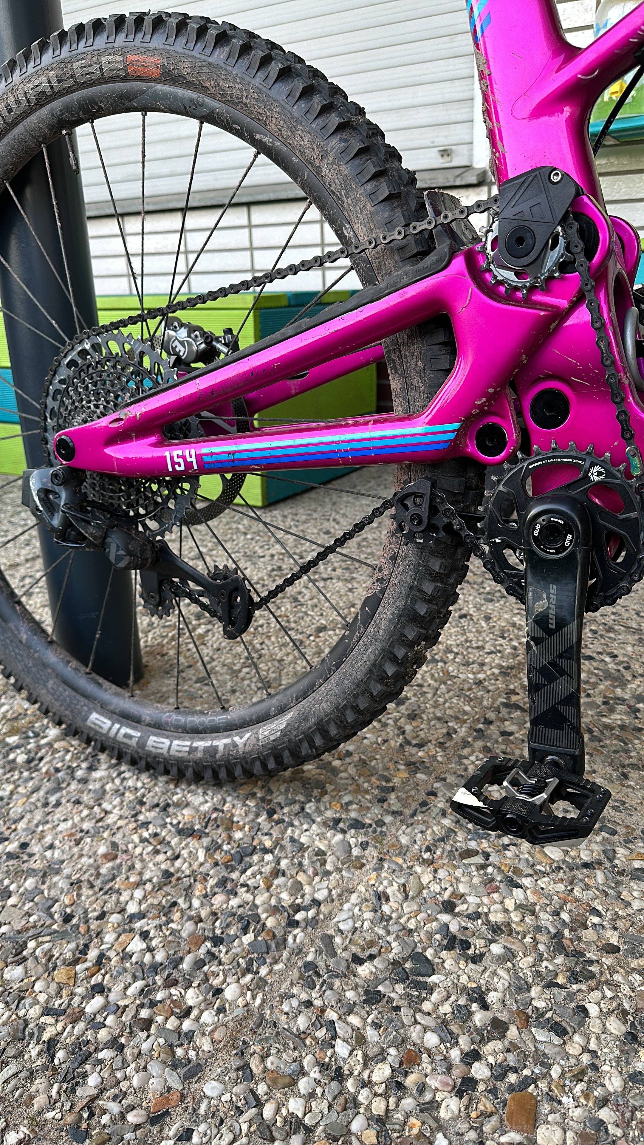

Jedes wirkliche HP Bike (Edit: das nicht hinten Singlespeed fährt und vorn den Spanner hat) profitiert von so nem Ding. Die beste Position ist dabei immer "so nah am Drehpunkt wie möglich". Das hat den einfachen Grund dass dadurch die Kettenlängung am besten minimiert wird. Ist eine recht einfach geometrisch zu bestimmende Sache/Poisition.
Wir haben uns gestern auch unterhalten, ob ich jetzt die 77 oder die original MRP fahre... Hab nie ein Bash wirklich gebraucht, zumindest haben immer die KB überlebt... Seitdem ich jetzt nen Bash habe, hab ich den aber auch genutzt... da waren schon paar fiese Aufsetzer bei...
