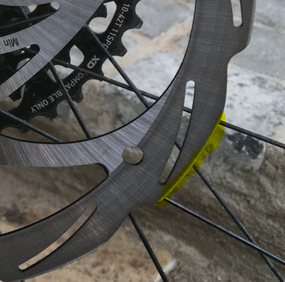

Die neue Formula-Scheibe ist auch gut. Es bleibt ein kleiner Rand stehen, d.h. die Beläge passen nicht 100% drauf, aber das spielt keine Rolle.
Es bleibt ein kleiner Rand stehen, d.h. die Trickstuff-Beläge passen nicht 100% drauf, aber das spielt keine Rolle.
Das Loch in der Trägerplatte ist ja fast einen Millimeter größer als die Belagshalteschraube. Die Beläge haben also sehr viel vertikales Spiel. Das ist bei allen Bremsen und Belägen der Welt so. Je nachdem, wie tief man bei der Montage den Belag in den Belagsschacht hineinschiebt, sitzt er eben ein bisschen höher oder tiefer.
Das ist alles völlig egal und hat keinerlei Einfluss auf die Bremskraft oder sonstiges Verhalten der Bremse.
Habe keine Bild davon. Ist aber etwas, was man bei fast allen Bremsscheiben an extrem vielen Bikes sieht. Auf dem Bild von @Trail Surfer sieht man den Rand am äußeren Bereich der Scheibe. Bei mir bleibt der Rand am inneren des Reibrings stehen. Kann von Bike zu Bike verschieden sein und ist nicht problematisch.
Aber @Mr. Tr!ckstuff hat schon geschrieben, dass das mit allen Belägen vorkommt bzw. vorkommen kann. Habe das genau so bei den Kool-Stop-Belägen.
EDIT: Habe es deswegen oben nochmal abgeändert. Hat sich dort so angehört, als wäre das nur mit den Trickstuff-Belägen so.
