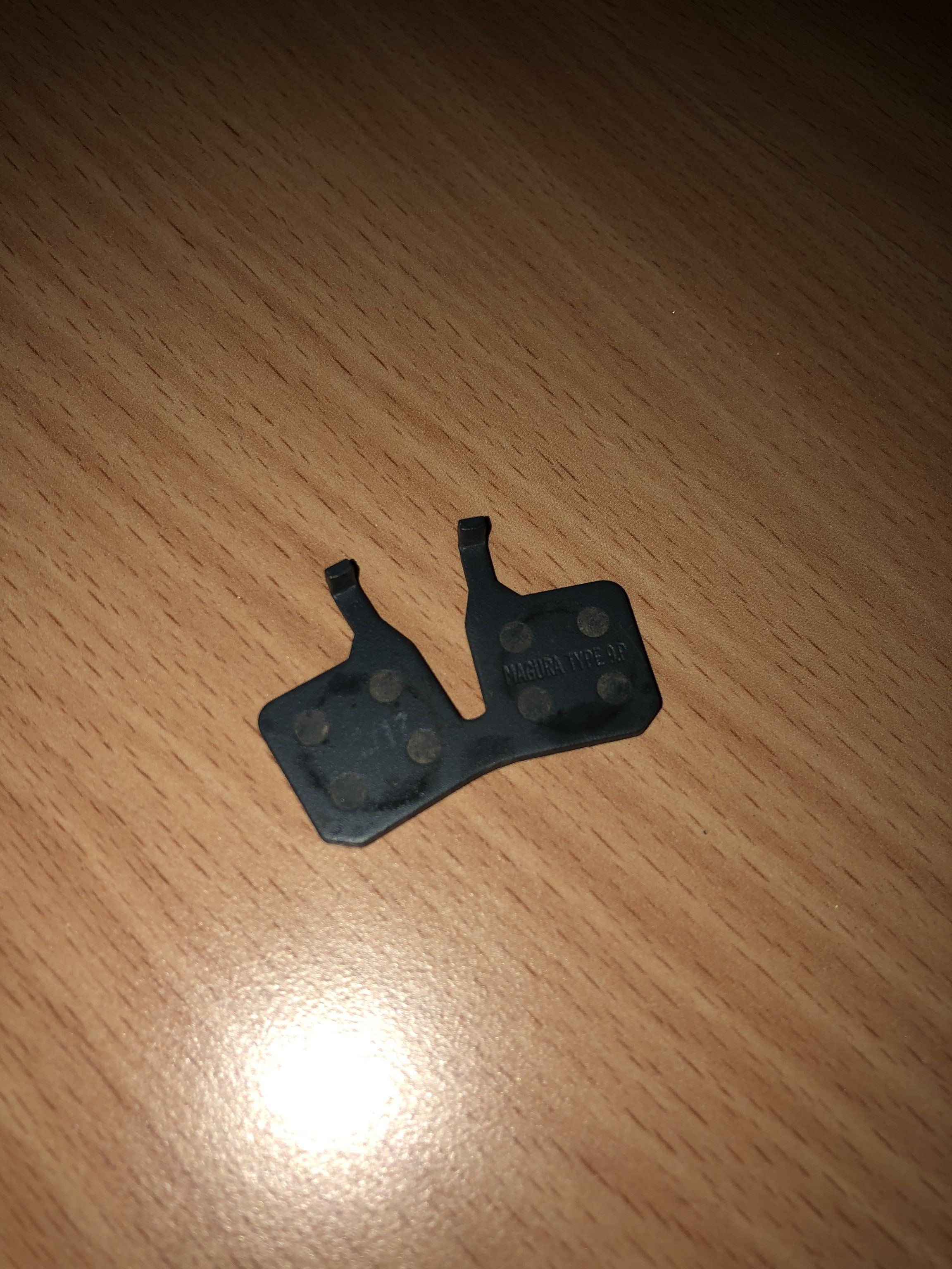

3.CANYON TORQUE mit MAGURA MT5 komplett + 203/180 Disc
GRAUENHAFT!!! Nach langem Einfahren keine Power. Leckage an beiden Griffen. Dann alle Tricks und Beratung von Magurastandpunkten geholt. Nix. Null power. Dann festgestellt, dass eine Bremsscheibe nicht richtig ausgefrästes Profil hatte. Ich war entsetzt. Diese Erfahrung deckt sich mit vielen anderen Erfahrungen hier im Forum und im Netz. Wie hier jemand schon schrieb: wenn man Magura googlet, dann komme auch sehr viele negative Nachrichten zu Tage.
Desweiteren hat mein Schwiegervater ebenfalls Magura mit mir gleichzeitig verbaut. Ebenfalls sch... Wir waren an der Natobase in Finale und nix. Wir konnten unabhängig voneinander kein Vertrauen zur Bremse aufbauen. Kamen unten an und haben uns gleichzeitig angequatscht, ob die Bremse funktioniert. War dann bei Marco in Torbole glaube ich, am Gardasee, der Magurastützpunkt schlecht hin und Guru. Der konnte mir auch nicht helfen und meinte nur, einschicken. Musste mir in der Zeit neue Scheiben und Beläge kaufen. GRAUENHAFT!!! Und nach dem Urlaub die gesamte Einheit eingeschickt. Fast Drei Monate nicht wiedergesehen. Dann kam die Rücksendung für 50€ mit dem Vermerk, dass ich falsche Discs und Beläge eingebaut hatte, obwohl sie neu von HiBike kamen.
4. ??? Cura 2/4 ??? Ich hoffe, dass das irgendwann ein Ende hat. Ich will nicht mehr Betatester für die Industrie spielen.
PS: zur Info, Undichtigkeit und fehlerhaftes Lochprofil. Hat wohl auch was mit den Adapter von Magura zu tun. Die sind so gefertigt, dass der Sattel zu tief hing und an den Stegen der Scheibe ratterte.
