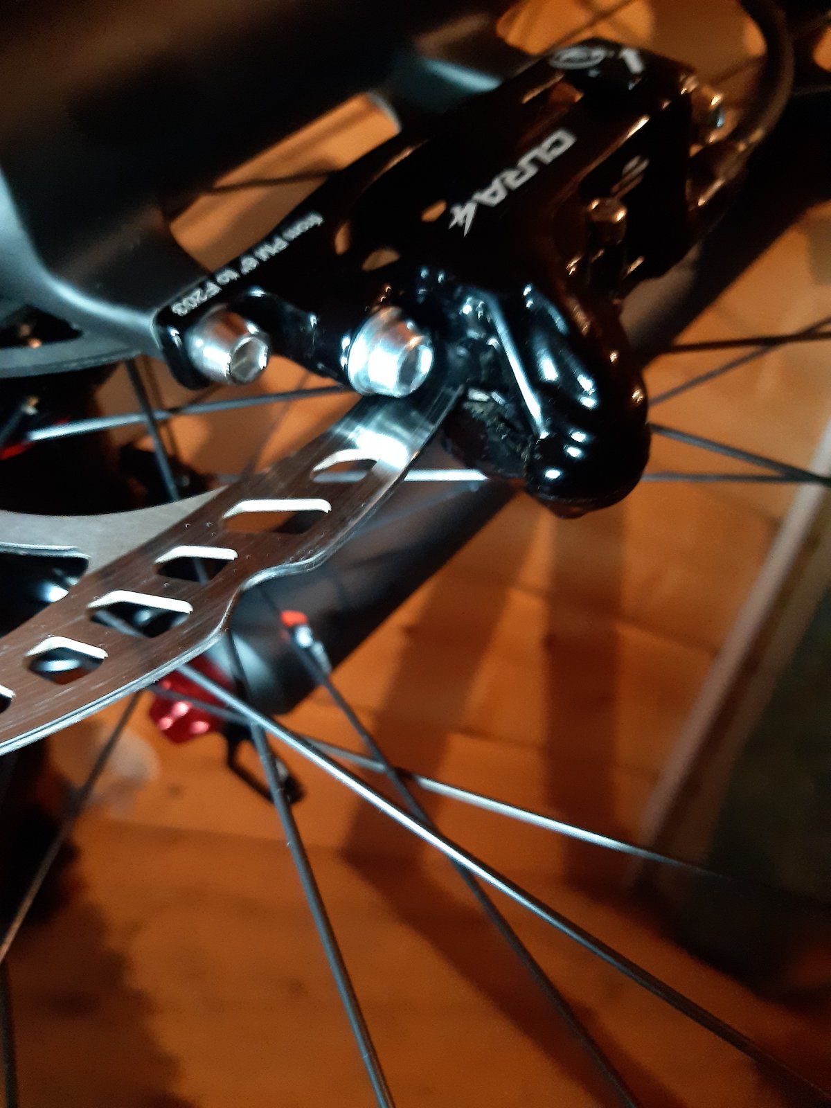

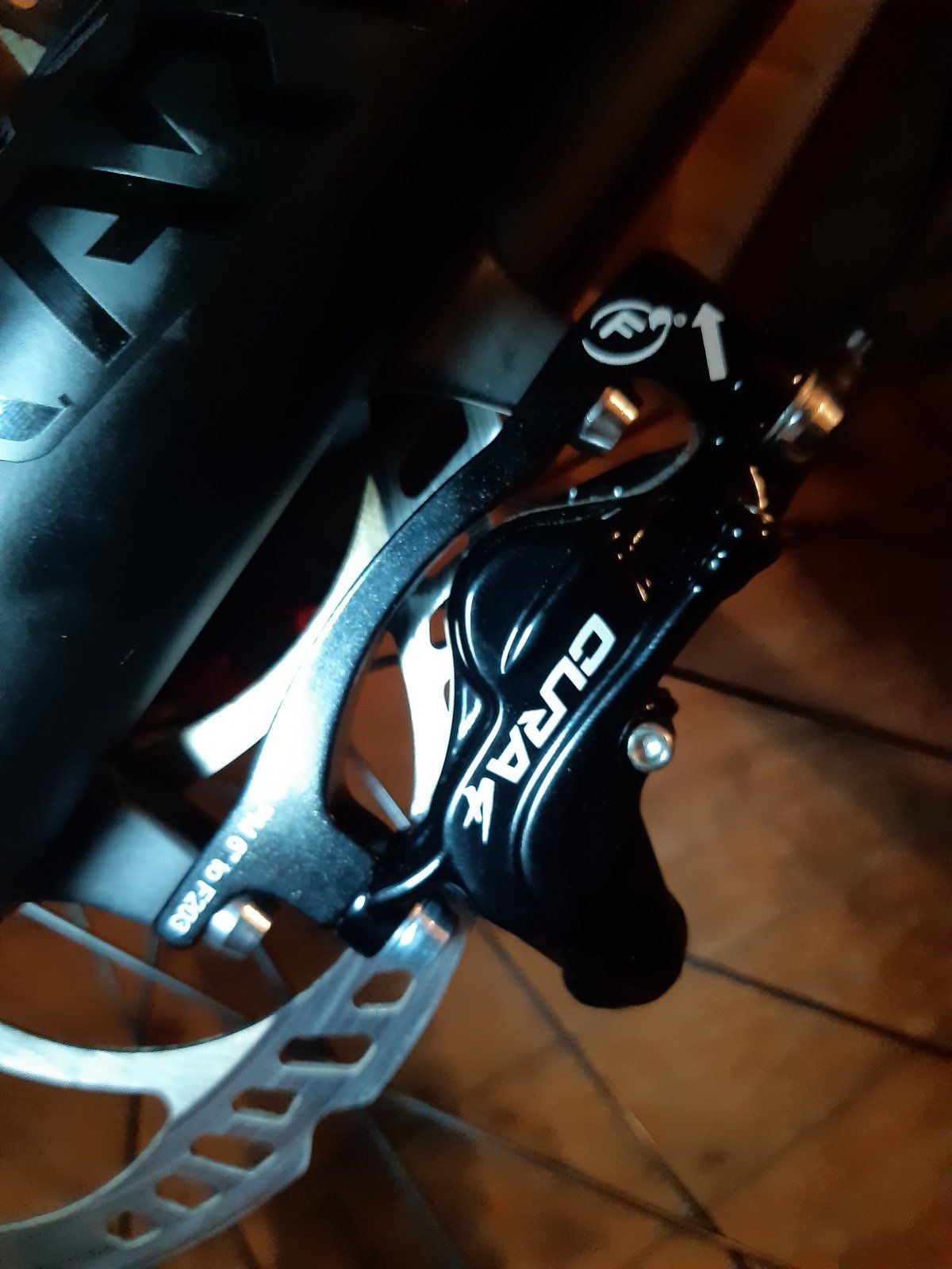

Moin,
habe ein Problem bei der Montage meiner Cura 4.
Ich habe für meine 29er Yari mit PM6 einen Formula PM6 auf PM 203 Adapter um eine 203 Scheibe zu fahren. Allerdings liegen die Beläge nur minimal auf der Scheibe auf. Heißt der Sattel ist zu weit außen. Wie rum man den Adapter montiert ist ja durch den Pfeil vorgegeben.
Habe das Gefühl das der Adapter oben zu dick ist, das die Bremse oben zu weit nach außen gedrückt wird, aber dann wäre die Bezeichnung ja falsch...
Stehe etwas auf dem Schlauch, vielleicht habt ihr eine einfache Antwort.
Ist dieser Adapter: https://www.bike-components.de/de/Formula/Scheibenbremsadapter-fuer-203-mm-Scheibe-p64221/
Hoffe man kann es einigermaßen erkennen.
